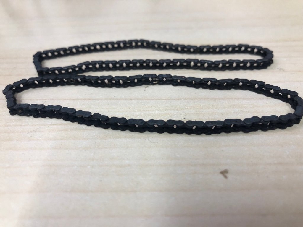

Vecchio 01-10-22, 10:11 PM   #99
L'avatar di Riccardi Davide
Registrato dal: Feb 2021
residenza: Carate Brianza
Messaggi: 192
Riccardi Davide è un newbie...
AUTO: Italeri Fiat Mefistofele scala 1:12-img_3444.jpgAUTO: Italeri Fiat Mefistofele scala 1:12-img_3449.jpgAUTO: Italeri Fiat Mefistofele scala 1:12-img_3447.jpg
Ed ecco dopo il trattamento di brunitura.
L’acido ha fatto il suo dovere senza distaccare le saldature di stagno

Vecchio 02-10-22, 05:14 PM   #100
Registrato dal: Jul 2016
Messaggi: 5,338
mral57 è un newbie...
Bella la brunitura, pensavo che sullo stagno desse un effetto diverso invece è venuta molto bene. Forse un leggero dry brush migliorerebbe ulteriormente!!
