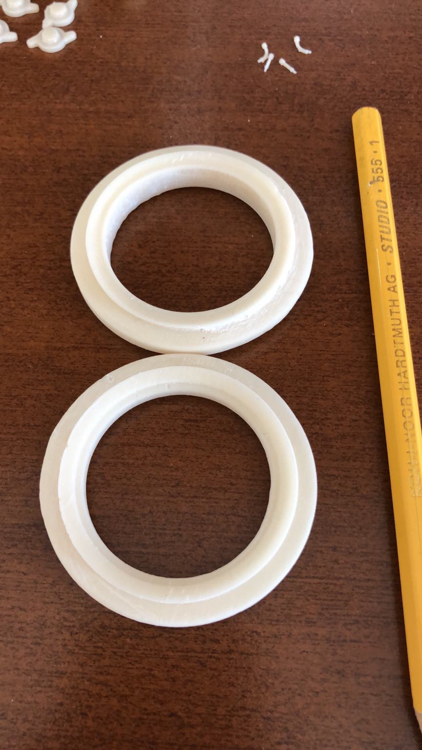

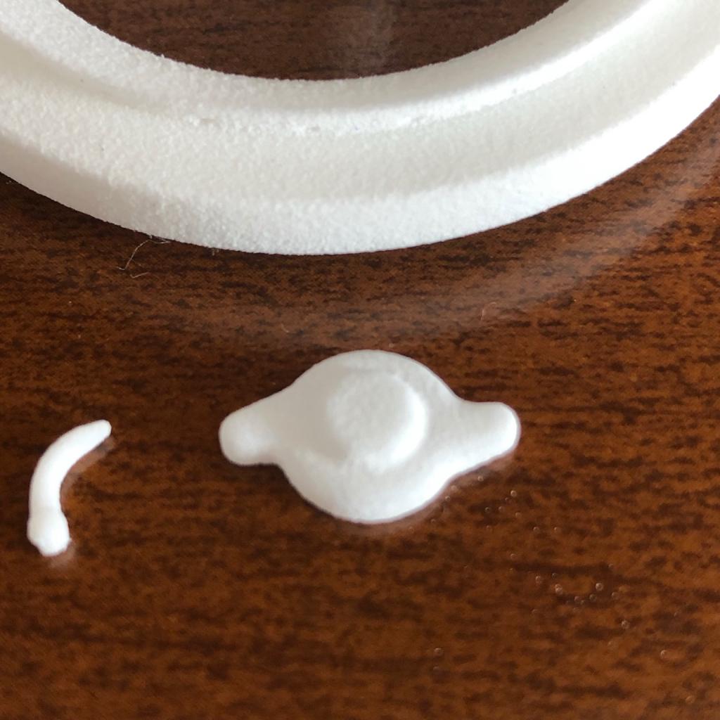

Ieri intanto mi è arrivata la prima stampata 3D dei cerchi!!
Pensavo meglio sono alquanto deluso. Dopo tanto lavoro al pc.
AUTO: Italeri Fiat Mefistofele scala 1:12-img_6595.jpgAUTO: Italeri Fiat Mefistofele scala 1:12-img_6596.jpgAUTO: Italeri Fiat Mefistofele scala 1:12-img_6597.jpg
Materiale resina
Se qualcuno ha delle dritte migliori di queste sono ben accette.

Ciao Davide,
da quello che vedo nelle foto, quei cerchi sono stati realizzati in SLS (Selective Laser Sintering) o mi sbaglio?
Se si la scelta è sbagliata.
Devi passare a SLA (StereoLitography Apparatus).
SLS non è adatta a parti di piccole dimensioni (intendo come i tuoi cerchi), poiché la tolleranza sugli assi X,Y non è elevata ed inoltre la polvere ha una grana non fine, considerata la scala 1:12.
Lo so che SLS costa meno di altre tecnologie ma non è fatta per modellismo in questa scala.
Io ho avuto molti clienti nel passato (avevo una azienda di prototipazione rapida) nel settore modellismo (incluse famose Case brianzole 1:43) ma non ho mai deviato dalla tecnologia Polyjet (al tempo l’unica che poteva dare 16micron di precisione). Oggi io uso SLA per il mio modello.
Se hai bisogno, chiedi.

Per rispondere più nel dettaglio a Ivan sono andato a rileggere i preventivi.
Allora due preventivi li hanno fatti son tecnologia SLS ed uno con tecn. SLA più costosa.
Certo aver saputo prima la sostanziale differenza.
Però mi chiedo una cosa, loro che si propongono per fare questo lavoro sono competenti quindi vedendo che i pezzi sono piccoli potevano dare consigli.
Siamo alle solite più andiamo avanti e più perdiamo quella professionalità e qualità che avevano.
Ne ho avuto prova negli ultimi anni della mia carriera professionale.
Va be è una mia constatazione.
Aspettando una risposta da Ivan se qualcun altro ha delle dritte dove possa stampare con questa tecnologia vi ringrazio.
