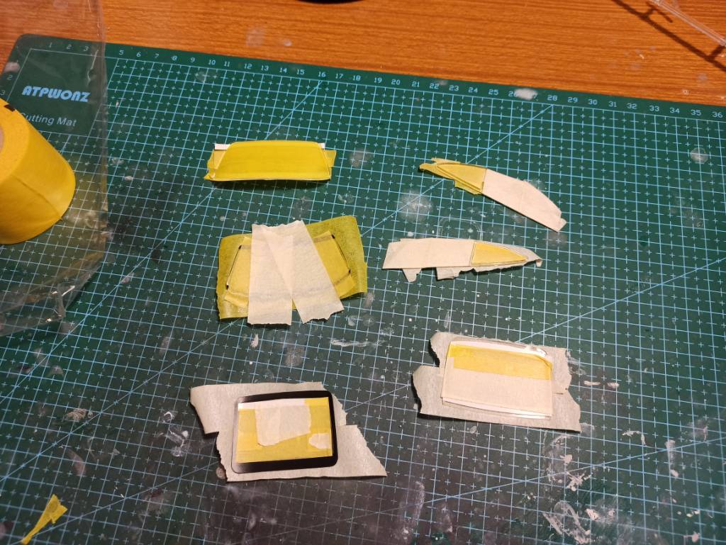

Per i vetri, siccome Fujimi non ha inserito gli adesivi per mascherare (e credimi sarebbero stati una manna) ho pazientemente mascherato sia col nastro morbido per le curve, sia con quello normale. Tagliare il nastro sul vetro è fuori dalla mia portata, graffierei tutto. Non ho fatto una mascheratura unica, ho mascherato a step. Per esempio maschero la parte bassa, vernicio, lascio asciugare. Maschero i lati, vernicio e così via. Se non sono stato chiaro fammi sapere. Ti metto le foto di alcune mascherature fatte su due Porsche
Allegato 373878Allegato 373879
Chiarissimo!!! Grazie mille
