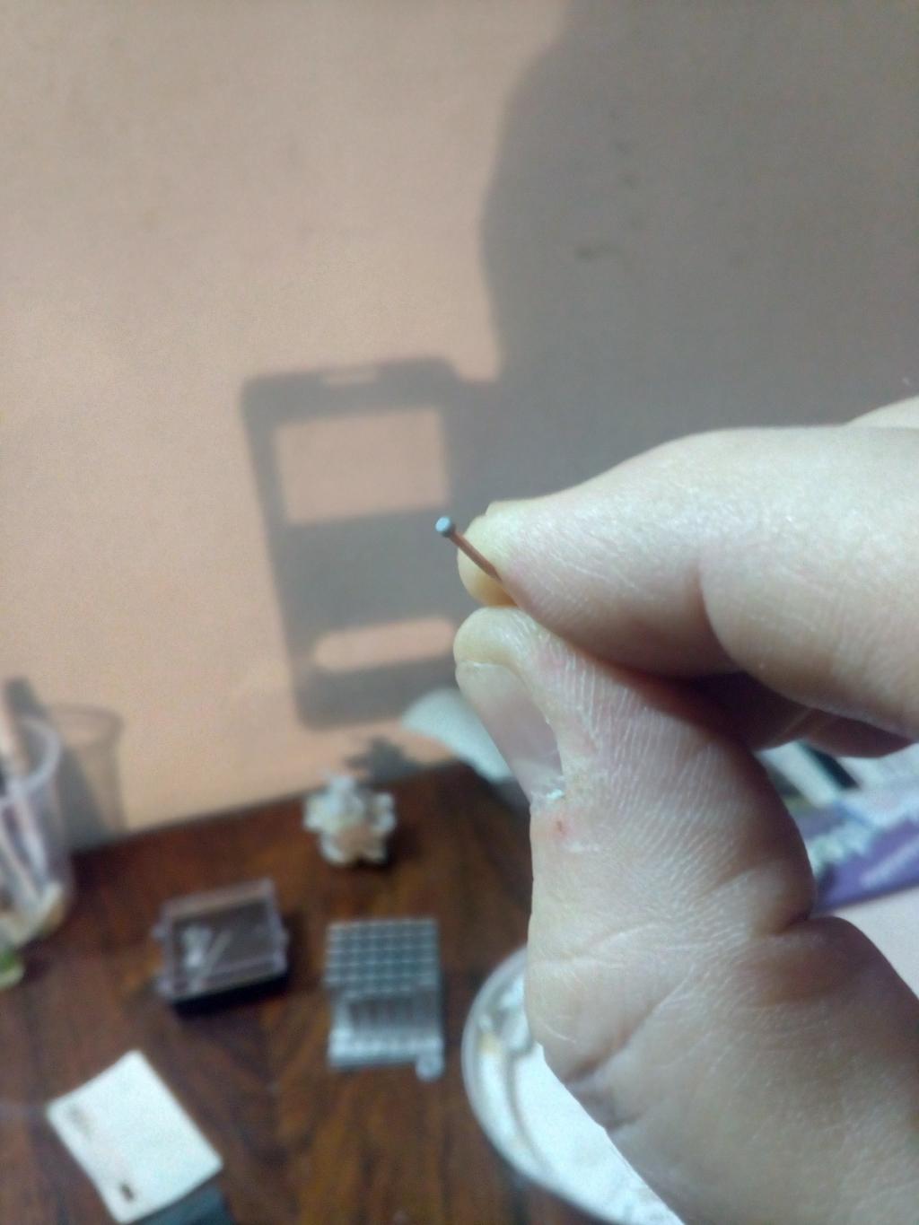

ciao,
breve aggiornamento. Ho finito il primo rangefinder, ma il risultato non mi è piaciuto per nulla. Tra l'altro una volta messo al suo posto è risultato troppo grande, quindi l'ho scartato e sto ricominciando da capo, stavolta rispettando le misure, anzi facendolo anche appena appena più corto. Sarebbe dovuto essere lungo 7,5 mm (3 metri in scala 1/400) e alla fine mi è venuto 7mm.
Sostanzialmente oltre alla minori dimensioni di tutti i piccoli componenti, ho fatto una modifica sui cilindri laterali che prima erano una banda di alluminio mentre ora li ho sostituiti con cilindri ricavati dal pieno, e sono più rispondenti al vero.

Ciao,
per ragioni personali ho potuto lavorare solo poche ore al modello. Spero di rifarmi le prossime settimane.Ho terminato il primo range-finder e sto per finire il secondo, poi ho iniziato con i riflettori, anche di questi ne servono diervsi.
Metto alcune foto, sono impietose nel risaltare le imprecisioni, devo dire però che per fortuna ad occhio nudo non si notano troppo, e cmq se anche si notassero questo è il massimo che sono in grado di fare quindi c'è poco da girarci intorno
Range-finder, prima foto non ancora terminato, le atre a pezzo finito. E' da dipingere, devo comprare aerografo, il primo che feci quello un pelino più grande, dipinto con pennello è uscito una porcheria, perché il velo di vernice ha nascosto i particolare (oltre al fatto che per mettere la vernice sono riuscito a staccare alcuni pezzi...). Nell'ultima foto i pezzi in lavorazione con uno dei range-finder originali del kit appoggiato sulla base:
