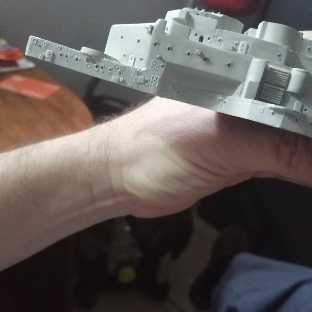

Ciao,
qualche altro avanzamento. Sto continuando con l'aggiunta di dettagli nella parte di prua e ho iniziato la superstruttura di prora. Nel kit sono completamente assenti le tantissime aperture per (credo) i ventilatori. Dopo vari tentativi ho trovato il metodo che mi pare migliore, ossia "disegno" il bordo con filo da 0,1mm e poi successivamente incollerò del tulle per imitare le grate originali:
[NAVE] Bismarck Heller 1/400-img_20200522_201908_resized_20200528_083751154.jpg [NAVE] Bismarck Heller 1/400-img_20200522_201927_resized_20200528_083750875.jpg
