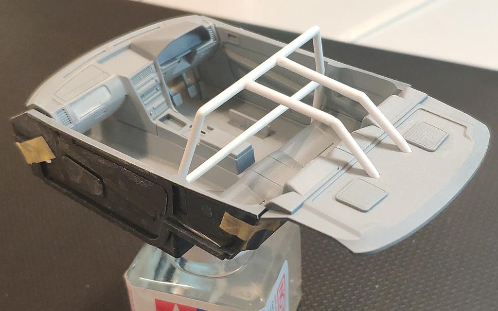

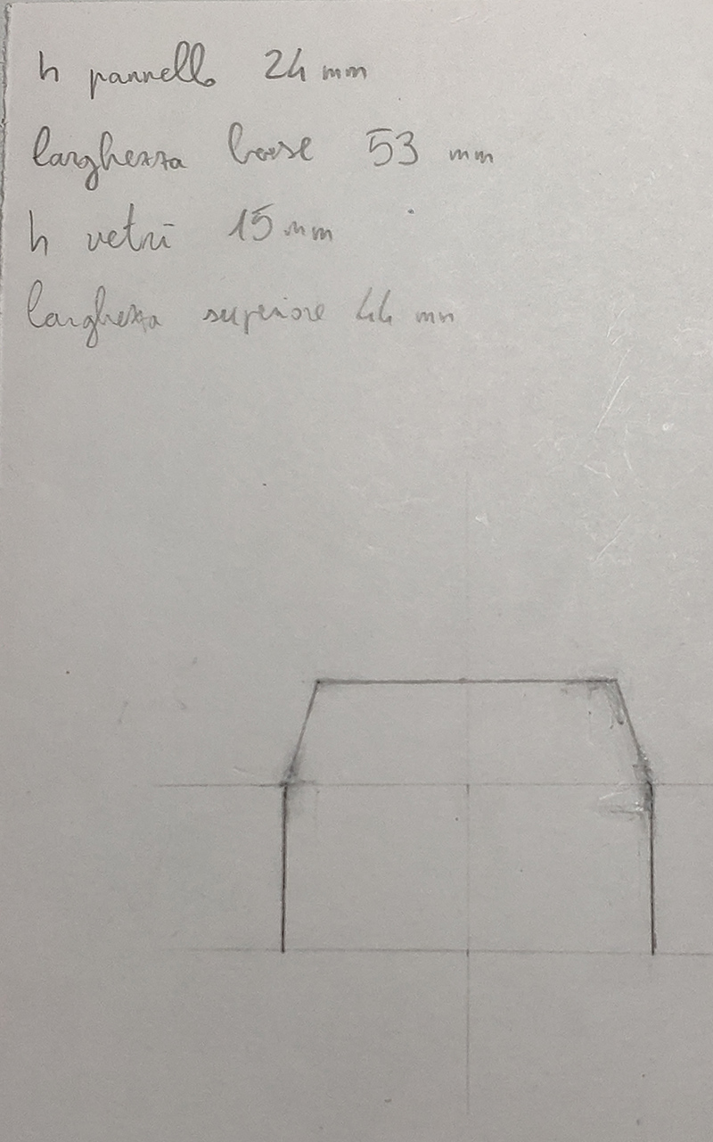

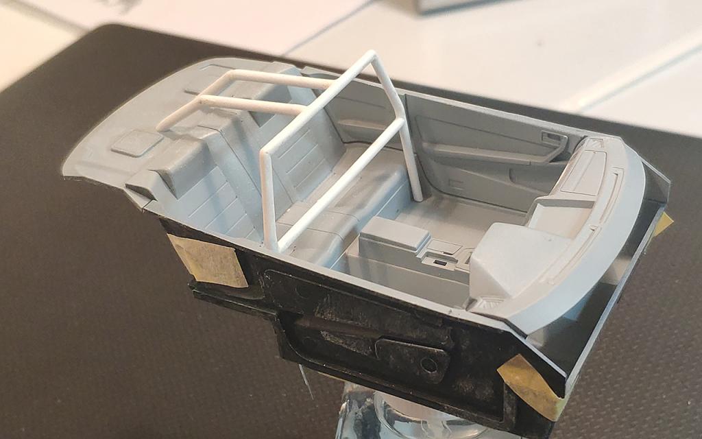

ho costruito il rollbar interno. partito come sempre progettandolo su carta e poi via di tondino di plasticard da 2mm. fortunatamente è molto semplice come disegno quindi non ci è voluto molto

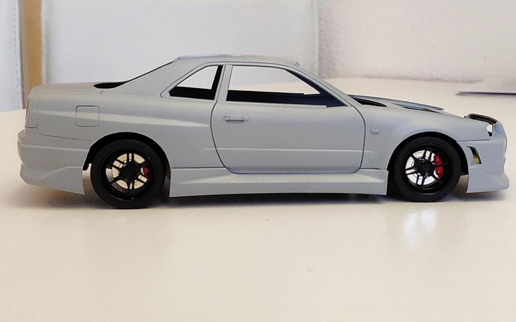

per cercare di portarmi avanti col resto ho anche fatto le prove di assetto.
i cerchi sono della USCP e sono gli HRE 446r, che sono esattamente quelli montati dall'auto in questione
sono belli e ben fatti, ma le razze così sottili e con pochissimo ancoraggio al canale li rende fragilissimissimi. ne ho già sbriciolati 2 soltanto per provare a calzare le gomme e inserire i poly cap
intanto li ho verniciati di nero per poi passarli con l'alclad polished aluminium
prove con le gomme calzate e con le componenti per l'assetto montato. siccome le gomme della USCP sono veramente bruttine avevo preso altre 4 gomme da Scaleproduction, veramente molto ben fatte. il problema è che sono con la spalla bassa e sul diametro totale della gomma si perdono 2mm. alla fine visto che il battistrada si vede poco e nulla ho deciso di utilizzare comunque le gomme USCP che riempiono un filo di più il passaruota. poi lavorerò la spalla con la carta vetrata per cercare di migliorarla un pochino
dalle prove che ho fatto ho deciso che farò sporgere le ruote 0,5mm in più rispetto ad ora, ed abbasserò l'assetto di 1mm davanti e 2mm dietro per pareggiarla un po'

Ma l'assetto per quanto riguarda le sospensioni, hai lasciato quello di fabbrica con le molle vere e funzionanti??
Stay Tuned
STAY TUNED
Vecchio 27-11-19, 02:30 PM   #34
residenza: Bolzano
Messaggi: 4,649
Stay Tuned
per il momento sì, perchè?
Stai facendo un lavoro spettacolare ma questo rollbar è una tra le cose più insensate che abbia mai visto chissà cosa ha fumato chi l’ha costruito
Vecchio 27-11-19, 04:07 PM   #36
residenza: Bolzano
Messaggi: 4,649
Originariamente inviata da enos Visualizza il messaggio
ho visto altre foto in cui la gabbia arriva fino davanti, ma probabilmente per il film l'hanno ridotta per non limitare la visibilità all'interno
nella vettura reale poi sulla cappelliera i tubi appoggiano su un piastrone... io li voglio fare che si infilano nella cappelliera come se finissero sulla struttura sottostante, almeno mi sembra abbia più senso.
come ti accennavo in privato il problema grosso è che a fare le repliche di vetture dei film le refence sono tante e contrastanti, basta pensare che per le scene in cui Paul Walker la guidava (quindi riprese da dentro) hanno usato la cellula di una Nissan S14 addobbata anziché di una Skyline vera...
Da questa risposta si evince che non ti fermerai qui, anche se, a me personalmente, sembra già bella posata così.

No aspetta, forse mi sono spiegato male. Non interverrò sulle sospensioni intese come dettaglio o costruzione, ma solo per regolare l'assetto e accucciarla ancora un po'.
Intendevo che in caso fisso le sospensioni con la colla alla posizione desiderata, ma se trovo la quadra solo spessorando lascio le molle funzionanti come previsto dal kit
O se no accorci le molle o le sostituisci con altre più corte e magari un po' più rigide come nelle auto vere, facendo le modifiche del caso.
si fatta come dici tu ha un minimo di senso in più la gabbia
Stay Tuned
Non serve, per regolare questo tipo di sospensioni basta spessorare l'ancoraggio inferiore e si abbassa di conseguenza 😊
Si ma appena ci arrivi, fai vedere come fai che ho lo stesso kit
Stay Tuned
STAY TUNED
Vecchio 28-11-19, 08:53 AM   #44
residenza: Bolzano
Messaggi: 4,649
ho usato del plasticard (da 1mm davanti e 2mm dietro) sagomato alla buona per quanto riguarda l'esterno e poi forato all'interno per inserire i componenti delle sospensioni
praticamente spessorando da sotto, il gruppo ammortizzatore/mozzo/ecc restano più alti quindi più vicini all'arco passaruota, abbassando il corpo vettura
è più facile farlo che spiegarlo

per concludere la parte sull'assetto, per abbassare ho fatto come mostrato sopra, per spingere un pelino in fuori le ruote ho fatto dei dischetti di plasticard da 0,5mm di spessore e usati come distanziali
questo il risultato. l'altezza è perfetta e i cerchi sono bene a filo coi passaruota
