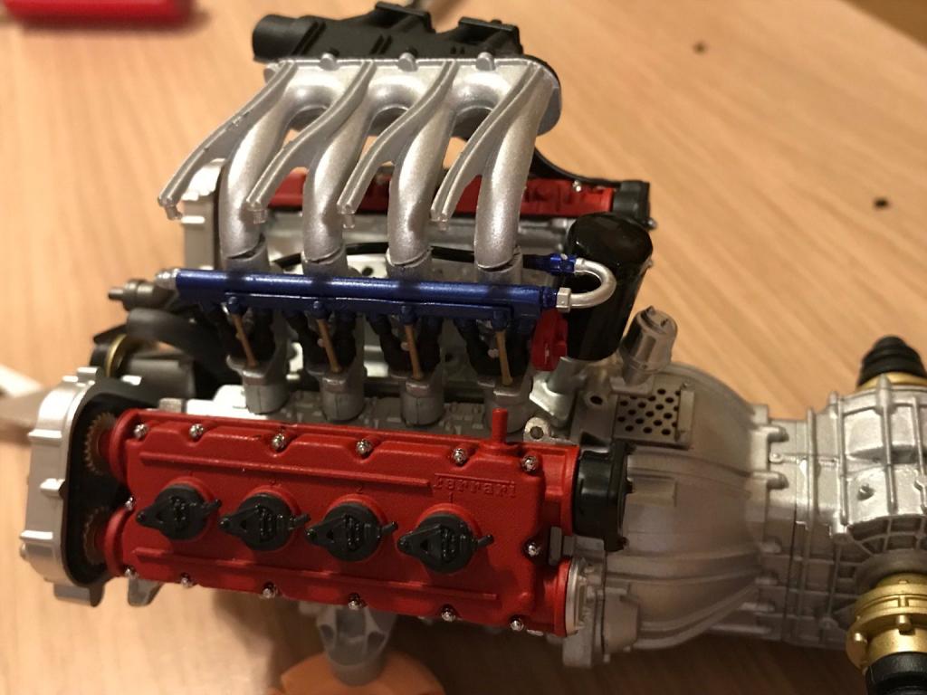

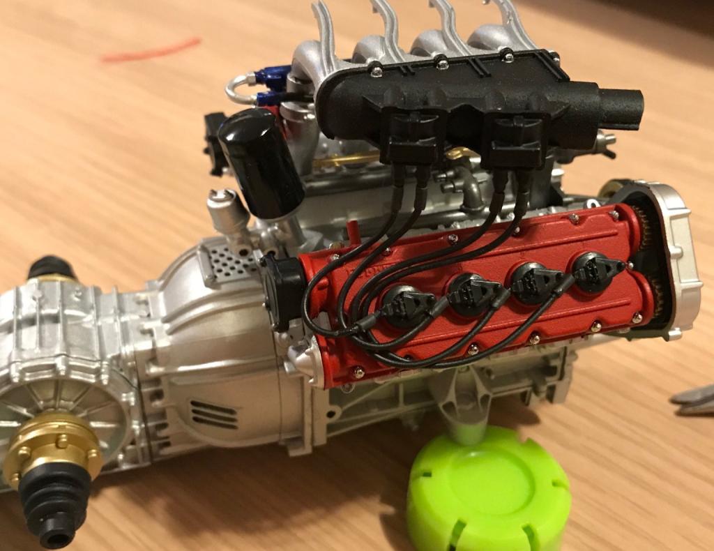

Ferrari F40 competizione 1/8 Centauria - Build guide-img_5805.jpgFerrari F40 competizione 1/8 Centauria - Build guide-img_5806.jpg
giusto per fare delle prove ho montato provvisoriamente gli ultimi pezzi usciti sul motore e realizzato i fili delle candele con materiali di recupero sono andato ad intuito per la posizione dei pezzi
ninofuricchio non è in linea   Rispondi quotando
Vecchio 12-05-19, 10:06 PM   #427
L'avatar di Danielj
Registrato dal: Dec 2018
Messaggi: 441
Danielj è un newbie...
Originariamente inviata da ninofuricchio Visualizza il messaggio
Allegato 326952Allegato 326953
Mi pare errato il posizionamento sulla bacata, non deve essere su quella opposta?
