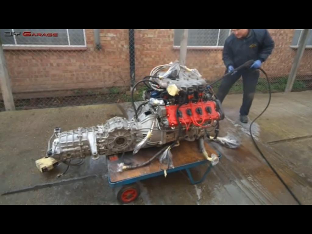

Potrei anche essere stordito....ma non mi torna una cosa......
Ma perché nel modello mi fornisco dei coperchi di plastica da mettere sulle testate rosse (denominati connettori) quando in tutte le foto della macchina vera si vedono i cavi che vanno direttamente alle candele e “isolati” da piattelli di gomma (Rossi o neri) Tra l’altro sono pure in linea con la testa,.....
Cosa mi sfugge????

Quelli forniti dal kit vogliono avvicinarsi a quelli neri della seconda foto, purtroppo li hanno appiattiti
Se ciao.........siamo anni luce......
Già capito che tocca la modifica....

La resa è ottima e quelli che hai fatto vanno benissimo ma alla fine erano corretti anche gli originali Ferrari F40 competizione 1/8 Centauria - Build guide-img_1595.jpg
