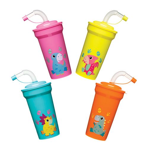

queste sembrano delle dimensioni giuste...
Ferrari F40 competizione 1/8 Centauria - Build guide-61mj-kjsnbl._sx425_.jpg   Ferrari F40 competizione 1/8 Centauria - Build guide-dinosaur-tots-bendy-straw-cups-ar546h.jpg
Esatto pensavo proprio a quelle di destra👍👍👍
