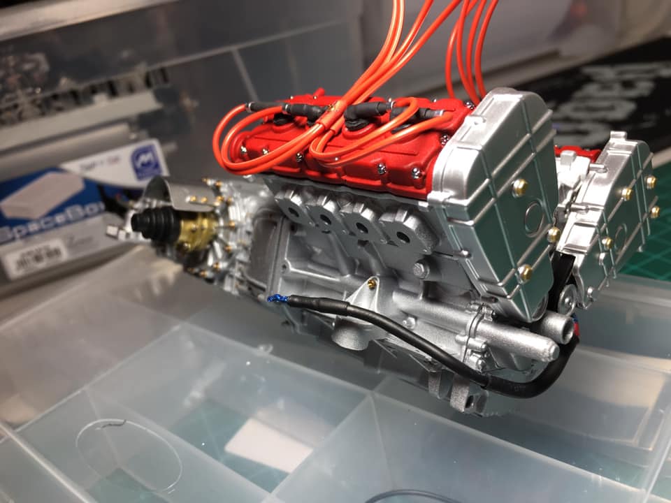

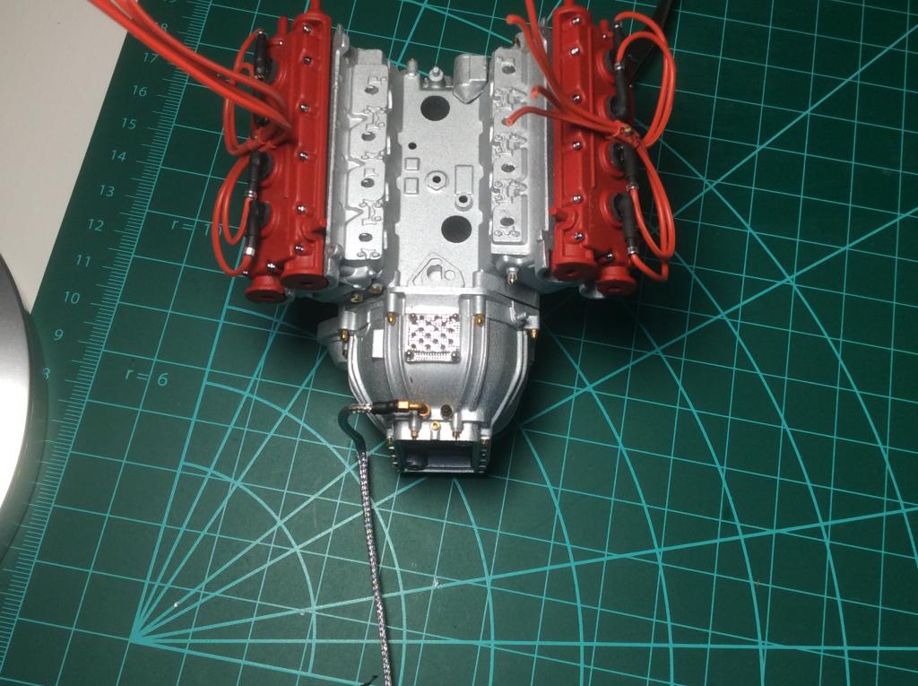

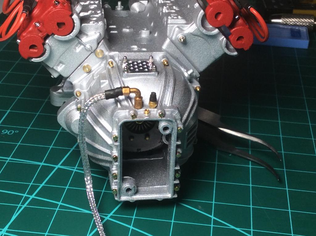

Credo che le foto allegate siano abbastanza chiare nel comprendere il lavoro svolto......
In realtà’, il grosso delle modifiche/migliorie si poteva effettuare sul disco/pacco frizione.....ma anche per un’esaurito come me, l’idea di lavorarci per 3 ore, per poi rinchiuderlo “al buio”, non mi allettava proprio....e quindi mi sono limitato allo stretto necessario, con qualche minuteria sulla parte di disco visibile (effettuando fori da 1.0 )e il Dadone Centrale in ottone per il fissaggio.
All’esterno ho installato tutta la classica minuteria/bulloni e dadi per accoppiamenti......ho poi creato una mini piastra/griglia superiore con i 4 dadi, perché in realtà guardando le foto della vera auto risulta esserci un piccolo pannello in metallo forato e imbullonato nei 4 angoli.
A livello teorico, sembrerebbe possibile accedere proprio al disco frizione....
Inoltre a ridosso di questa, ho poi installato due raccordi, di cui uno in realtà (in tutte le foto che ho visto) si presentava sempre con cappuccio nero, l’altro invece collegato al classico tubo in treccia metallico.....(e che però devo ancora comprendere dove andrà ad attaccarsi)
NOTA DOLENTE!!!!
Anche in questo caso/uscita, i fori di fissaggio dei due elementi nuovi alla parte di motore già assemblata, non risulta facile/pratica.....questo perché è’ proprio impossibile tenere il cacciavite dritto/perpendicolare alla vite......ci si trova costretti a mantenerlo in obliquo, ma la pressione esercitabile sulla croce della vite non sarà mai sufficiente per andare a pacco.....
In conclusione....COLLA BI-COMPONENTE !!!!

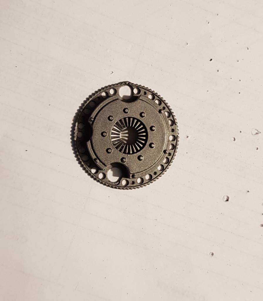

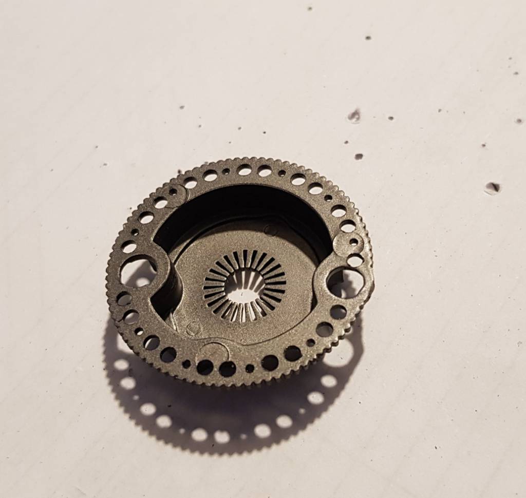

In attesa di capire come rendere anche questo particolare "unico", ho aperto i fori del volano.
Sicuramente non si vedrà una volta montato, ma è divertente farlo comunque Ferrari F40 competizione 1/8 Centauria - Build guide-20190407_104727-2.jpegFerrari F40 competizione 1/8 Centauria - Build guide-20190407_104747-2.jpeg

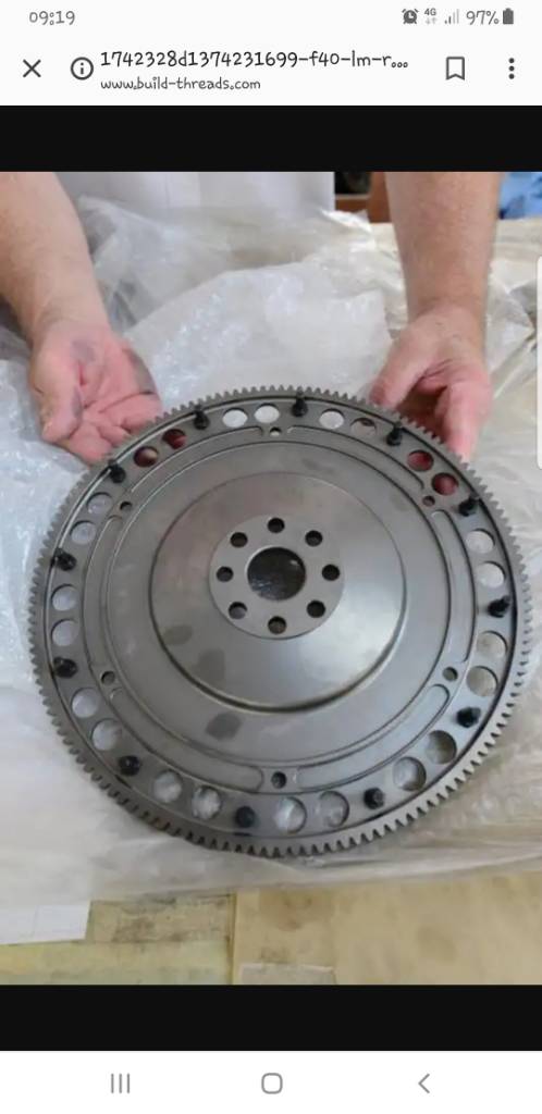

Nel frattempo condivido qualche foto che sicuramente avrete già nel vostro archivio... Ferrari F40 competizione 1/8 Centauria - Build guide-screenshot_20190407-091913_chrome.jpegFerrari F40 competizione 1/8 Centauria - Build guide-screenshot_20190407-091928_chrome.jpegFerrari F40 competizione 1/8 Centauria - Build guide-screenshot_20190407-100959_chrome.jpeg
