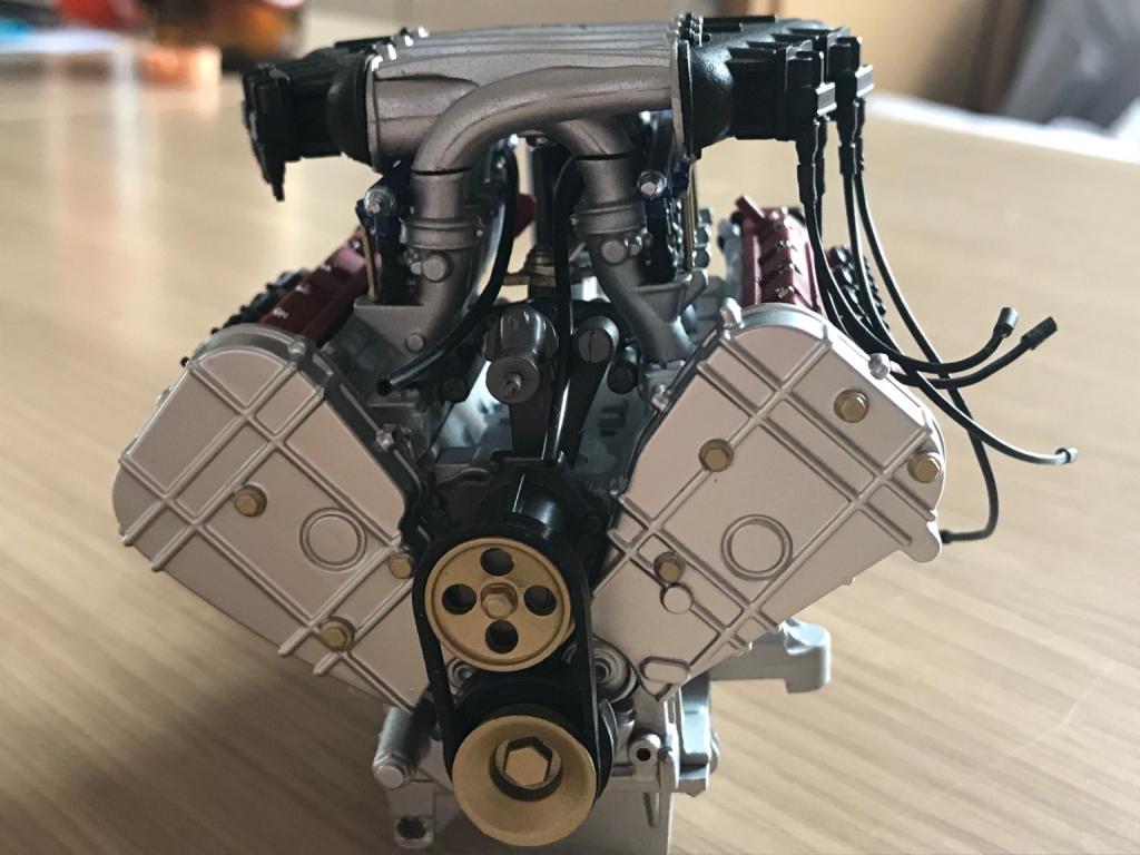

L’uscita 19 completa i collettori di aspirazione tutti gli accoppiamenti vanno limati e i fori ripassati per adattare il tuttoFerrari F40 competizione 1/8 Centauria - Build guide-img_5838.jpg
da questo lato (sempre se il montaggio è corretto) penso sarà necessario usare una buona ciano per fissare le parti in sede comunque gli accoppiamenti tubo/tubo non sono perfetti andrebbero ritoccati prima almeno dove si vede
Ferrari F40 competizione 1/8 Centauria - Build guide-img_5839.jpg
l’altro lato è più ordinato anche se non si vedrà niente a modello montato
ninofuricchio non è in linea   Rispondi quotando

Dimenticavo il tutto è solo appoggiato provvisoriamente sul motore giusto per vedere l’effetto

Nino mi sa che hai montato il collettore ribaltato di 180 gradi. La "V" per intenderci deve aprirsi verso il cambio. Li andranno poi collegati i raccordi per i 2 intercooler

Buongiorno. Così per intenderci... Ferrari F40 competizione 1/8 Centauria - Build guide-screenshot_20190111-185944_chrome-2.jpeg

Esattamente come dice Fomax.....quindi il non correto accoppiamento dei condotti di aspirazione al collettore potrebbe essere dovuto anche dall'errato montaggio del collettore di aspirazione

Vero queste le foto corrette
Ferrari F40 competizione 1/8 Centauria - Build guide-img_5840.jpg
Ferrari F40 competizione 1/8 Centauria - Build guide-img_5841.jpg
si nota qualche imperfezione ma avendo gli attacchi nel monoblocco inclinati per fare un lavoro più appropriato andrebbero incollati capovolti, rifiniti e poi incollati al monoblocco togliendo i perni da una bancata dei collettori bassi
