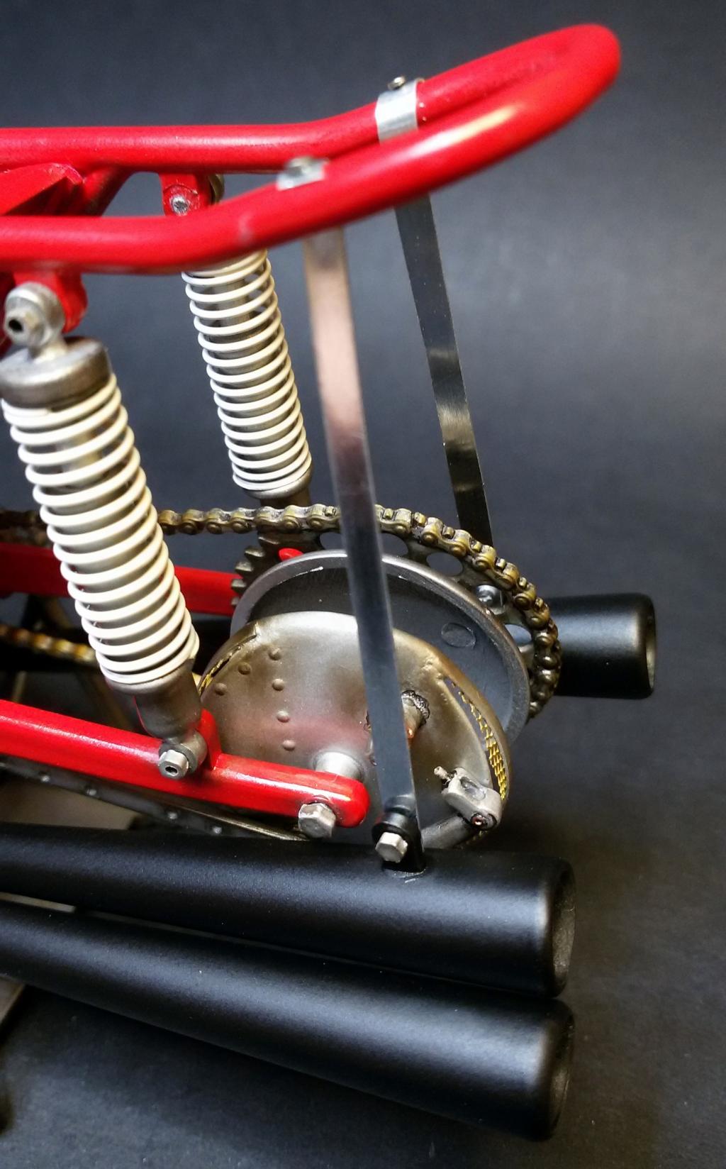

Ho verniciato e montato i tre scarichi, l'asimmetria è stupenda chi ha visto il prototipo MV all'ultimo salone di Milano sa di cosa parlo...pelle d'oca , il colore è il matt black Tamiya dato su primer grigio, risultato perfetto.
Le istruzioni dicono di fare un giro strano con i due scarichi di sinistra ma metterli come indicato è impossibile , ci stanno perfettamente belli affiancati, l'unica accortezza è spostare l'attacco posteriore dello scarico interno che altrimenti è inservibile.
Le staffe di sostegno le ho rifatte col solito lamierino, ma non essendoci spazio per fissarle all'interno del codino, in quanto rimane molto aderente al telaio, le ho fatte passare all'interno dello stesso, è una licenza che mi sono preso per non complicarmi troppo la vita...chiedo scusa al reparto corse di Cascina Costa
Le staffe sono fissate al telaio con 2 rivetti ricavati da un paio di spilli mentre ai tubi di scarico con 2 viti esagonali fornite dal kit.
Prima di raggiare ho ancora da fare tuuuuuuutti i cablaggi, montare il contagiri, fare gli attacchi della carena...eeeee quanta roba hai voglia...
