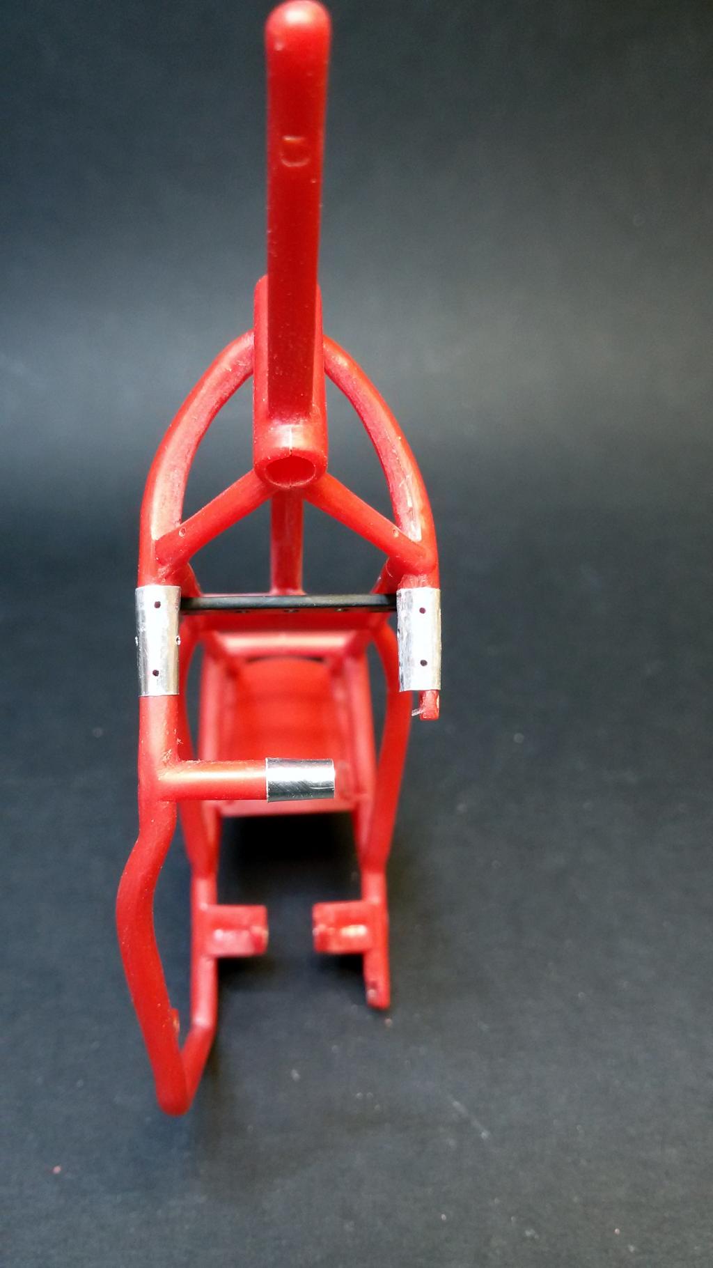

Il codino e la parte posteriore del telaio vanno modificati, il primo va sagomato tagliandone uno spicchio per dare alla parte inferiore una linea a salire.
Mentre il telaio va piegato nella parte posteriore verso l'alto, una volta fatto bisogna sagomare l'interno della sella e del codino per fare salire i due tubi verso l'interno dei pezzi.
[MOTO] MV AGUSTA 350 3   Protar 1/9-20181030_204026.jpg   [MOTO] MV AGUSTA 350 3   Protar 1/9-20181030_204248.jpg   [MOTO] MV AGUSTA 350 3   Protar 1/9-20181030_203925.jpg
[MOTO] MV AGUSTA 350 3   Protar 1/9-20181030_203934.jpg

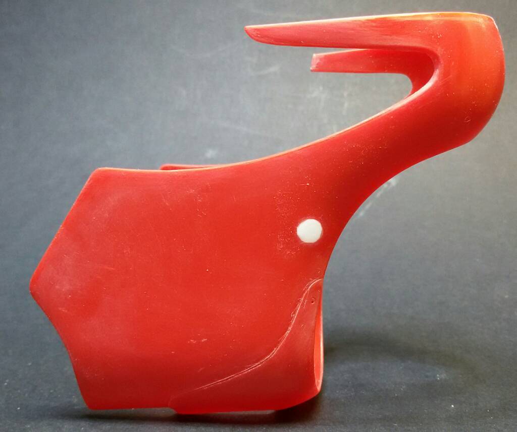

Gatto4 inizia ad ingranare.
La carena sul lato destro ha un rigonfiamento all altezza dell accensione che in realtà c è solo sulla 500 la 350 è liscia, quindi va rimosso.
Per nn farmi mancare niente ho anche rotto uno dei prolungamenti dove andrà appoggiato il cupolino... [MOTO] MV AGUSTA 350 3   Protar 1/9-20181030_164930-2.jpeg[MOTO] MV AGUSTA 350 3   Protar 1/9-20181030_204314-2.jpeg[MOTO] MV AGUSTA 350 3   Protar 1/9-20181030_204329-2.jpeg
