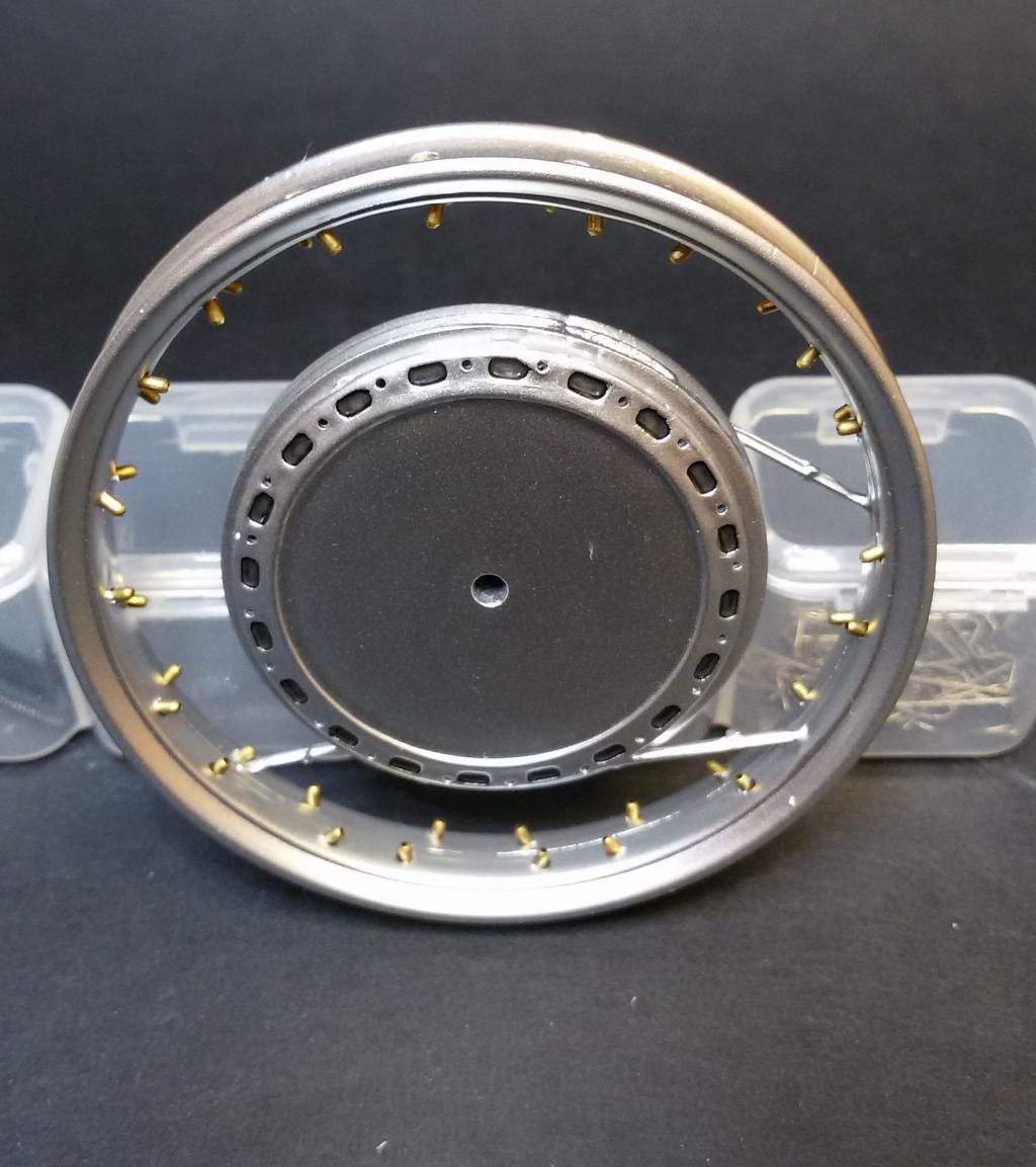

Ora si può inserire l'alettatura esterna sul mozzo formata da due semicerchi che andranno a coprire tutta la circonferenza del tamburo.
Una volta eseguito questo passaggio possiamo verniciare il cerchio completo, ricordo che la verniciatura deve essere definitiva e che in seguito una volta montati i raggi non si potrà più verniciare niente.
Per costruire i raggi ho usato degli spilli per insetti di misura 0, non so a cosa corrisponda in decimi di mm ma entrano comodamente nei fori da 0.5 praticati sul mozzo, potrei azzardare un diametro di 0.4, come prima cosa taglio a metà uno spillo così da ricavare due raggi, poi tolgo la capocchia dorata schiacciandola con una pinza a becco fine senza zigrinatura interna, poi con la stessa pinza piego un'estremità del raggio fino a formare una L con angolo superiore a 90 gradi, questa parte andrà infilata all'interno del mozzo e farà da uncino assicurando il raggio alla plastica.
Prima di inserire i raggi devo mettere i niples, che si infilano in maniera precisa con una leggera interferenza nei fori con incameratura, una volta appoggiati in posizione li spingo in sede aiutandomi con una punta rotta , nel modellismo non si butta niente, una vecchia punta elicoidale con il suo anelllino che aiuta la presa è perfetta per questo lavoro.

Una volta incastrati tutti i niples al loro posto, si può cominciare a inserire i vari raggi ma... sorpresa !
Nonostante abbia usato questo nuovo metodo per garantirmi la posizione corretta mozzo/cerchio fino a l momento della raggiatura, le posizioni non tornano , osservando l'inclinazione dei niples è evidente che sarà impossibile rispettare l'intervallo di raggiatura originale.
Eppure i fori sono stati fatti in maniera precisa rispettando inclinazione e posizione dei raggi originali, i niples puntano i fori sul mozzo in maniera troppo dritta non hanno l'inclinazione che i fori fatti sul cerchio dovrebbero dargli.
L'unica spiegazione che mi do è che la cartella dei rivetti vada a variare la loro inclinazione nonostante il foro fatto per l'incameratura , andare ad allargare ancora i buchi sui cerchi è rischioso e potrei rovinare tutto.
Anche questa volta la raggiatura non sarà corretta e il cerchio alla fine avrà dei raggi troppo verticali, ma non ho scelta, quindi vado avanti così.
Se guardate la foto 3 dei raggi in plastica ci hanno già abbandonato, ho fatto bene a tenermi largo... almeno questa l'ho azzeccata.

Infiliamo i raggi a coppie partendo dalla parte inserita nel niples e poi con una pinzetta incastriamo la parte piegata nel foro sul mozzo, incrociando le posizioni e passando da un lato all'altro del cerchio in modo che la tensione che andiamo a creare sia omogenea e non vada a svirgolare il mozzo rispetto al cerchio.
Dobbiamo fare come quando avvitiamo i bulloni delle ruote incrociando i dadi che stringiamo.
Mano a mano che raggiamo possiamo tagliare i raggi in plastica che sono sopravvissuti facendo attenzione a non rovinare la vernice.
Ogni coppia di raggi va incollata all'interno del cerchio con una goccia di colla, una volta incollati una decina di raggi possiamo tagliare l'eccedenza del raggio con un tronchesino.
Dopo che avremo incollato la valvola dell'aria il cerchio sarà finito...nonostante il problema dell'inclinazione dei raggi il risultato è appagante, le modifiche mi piacciono, resta da studiare come risolvere il problema...
