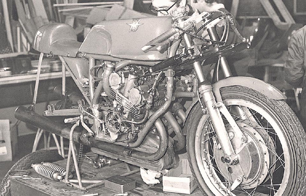

Per completezza di informazione va detto che c'è un altra critica costruttiva che va fatta a questo kit, sapete che io stravedo per i Protar ma è giusto evidenziare quelli che potrebbero essere degli errori, il tubo verticale centrale del telaio potrebbe essere sbagliato e dovrebbe essere inclinato all'indietro di 20/25 gradi, non ne sono certo perchè ho 2 foto ( solo 2 su oltre 100 ) che sembrano mostrare il tubo verticale.
Una è del prototipo della moto da corsa, direi che si tratta di una moto ancora ibrida con tutte le caratteristiche delle MV da corsa ma con ancora le fiancatine laterali che sulla 3 cilindri non c'erano, potrebbe essere che per fare il telaio del kit sia stata usata proprio questa moto in questo caso il telaio sarebbe corretto.
L'altra foto ha una prospettiva che crea dei dubbi ma va interpretata, si tratta tra l'altro di 2 foto d'epoca quindi anche molto attendibili.
Se uno volesse modificare il telaio di sicuro non farebbe un'errore, vista la quantità di documentazione che mostra che la 350 corse anche con quella modifica...
