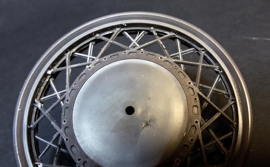

La prima cosa da fare per sostituire i raggi prestampati con dei nuovi raggi in filo metallico è togliere la cromatura che ricopre i cerchi usando un prodotto aggressivo per la vernice ma che non intacchi la plastica (io uso lo sciant e claire) una volta rimossa tutta la vernice possiamo incollare le due parti del cerchio nella posizione definitiva.
