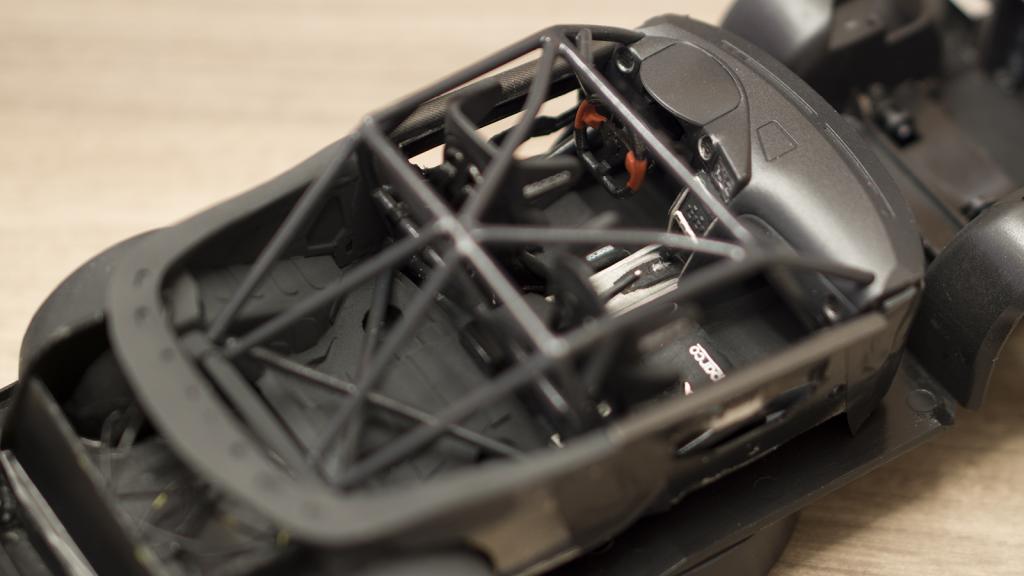

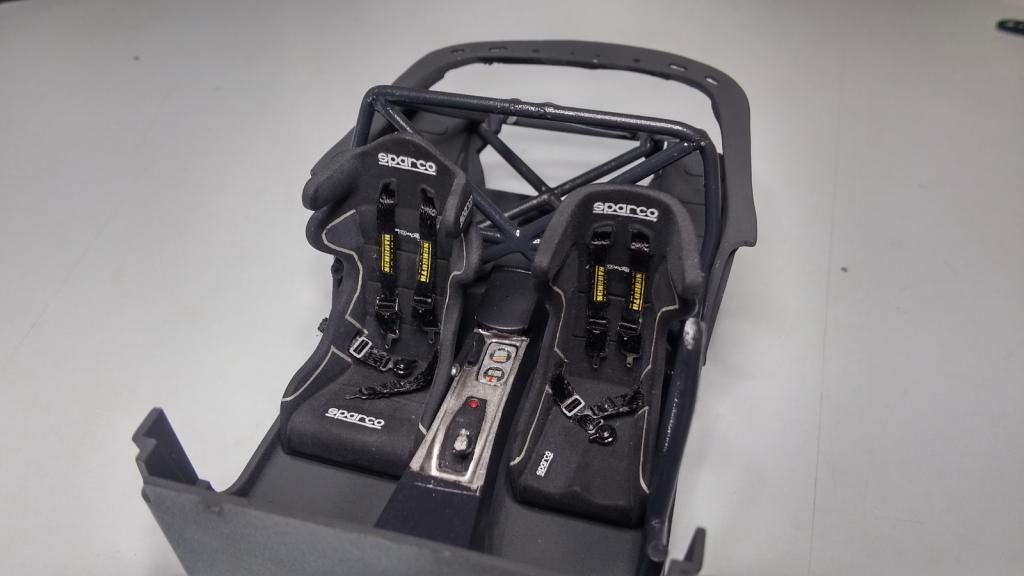

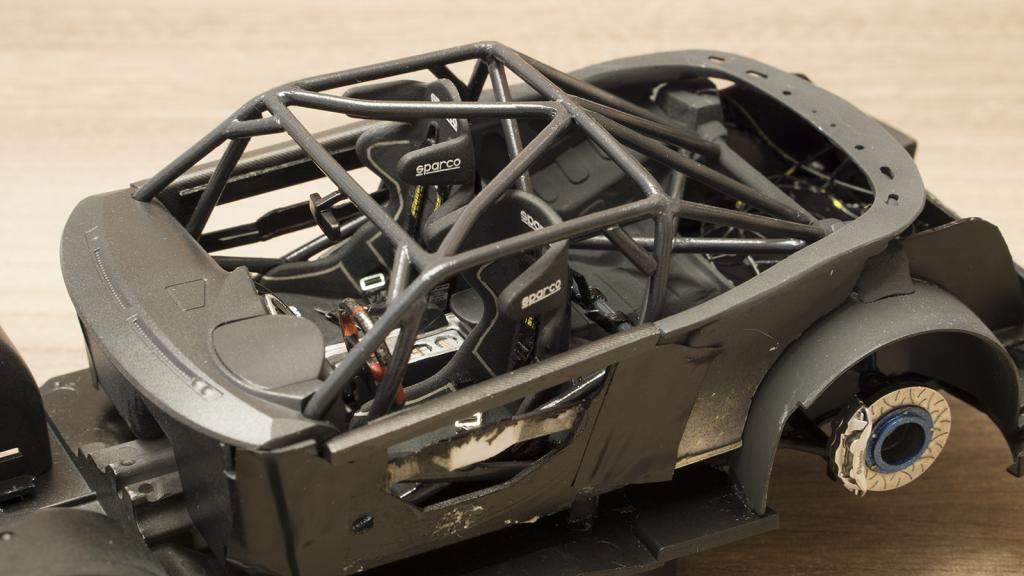

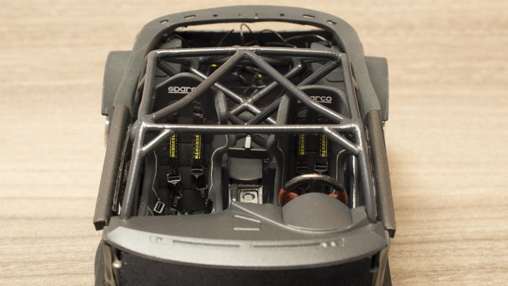

la carrozzeria per ora rimane in stand by. domani parto per 2 settimane di ferie

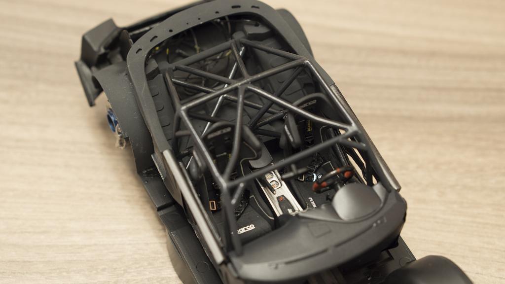

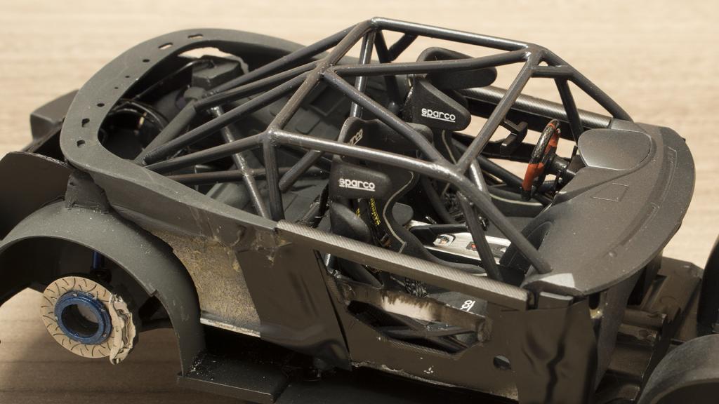

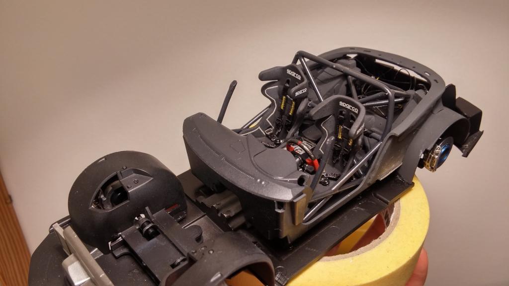

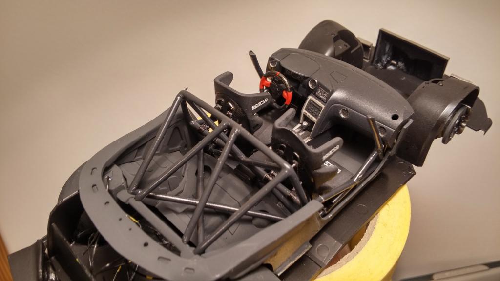

almeno prima di partire sono riuscito a completare gli interni.

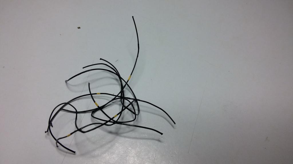

come accennavo, in qualche foto si intravede un ammasso di cavi buttati nel baule. li ho simulati usando del filo plastico formabile a caldo (col fon) dopodiché ho dipinto col giallo per simulare le etichette
ho completato le cinture di sicurezza. ho verniciato le fotoincisioni che vanno sulla parte anteriore di nero poiché le Schroth sono fatte così.
fasi di assemblaggio interni
e infine interni completati

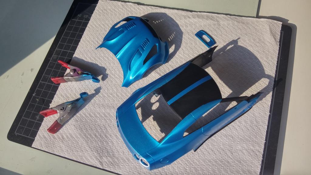

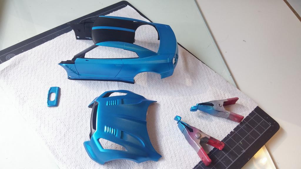

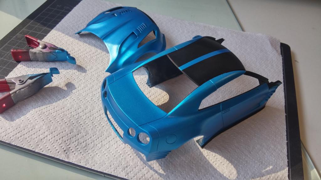

carrozzeria verniciata.
non ho fatto le foto ai passaggi intermedi, ma come già detto precedentemente sono stati, dopo il nero:
- mascheratura
- fondo zero paint silver
- mix di blu mig e zero paint
- clear blue tamiya
le foto le ho fatte finito di spruzzare il clear blue e tolto le mascherature. adesso ci andranno un paio di mani di TS13, poi decal carbonio sul tetto, un altro paio di mani di TS13, e poi il trasparente opaco
