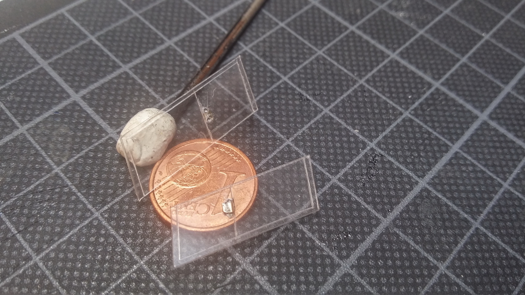

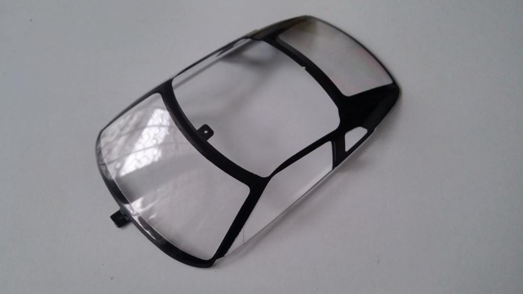

capitolo vetrature:

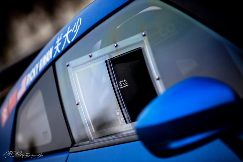

l'auto monta dei finestrini a ghigliottina
ora, io non ho nessuna intenzione di mettermi a segare, tagliare, sminchiare il vetrino originale del kit quindi stavo cercando una soluzione alternativa per non tralasciare questo dettaglio ma per non modificare il vetro.
per cominciare ho utilizzato le mascherature del kit per fare il solito lavoro di bordatura col nero

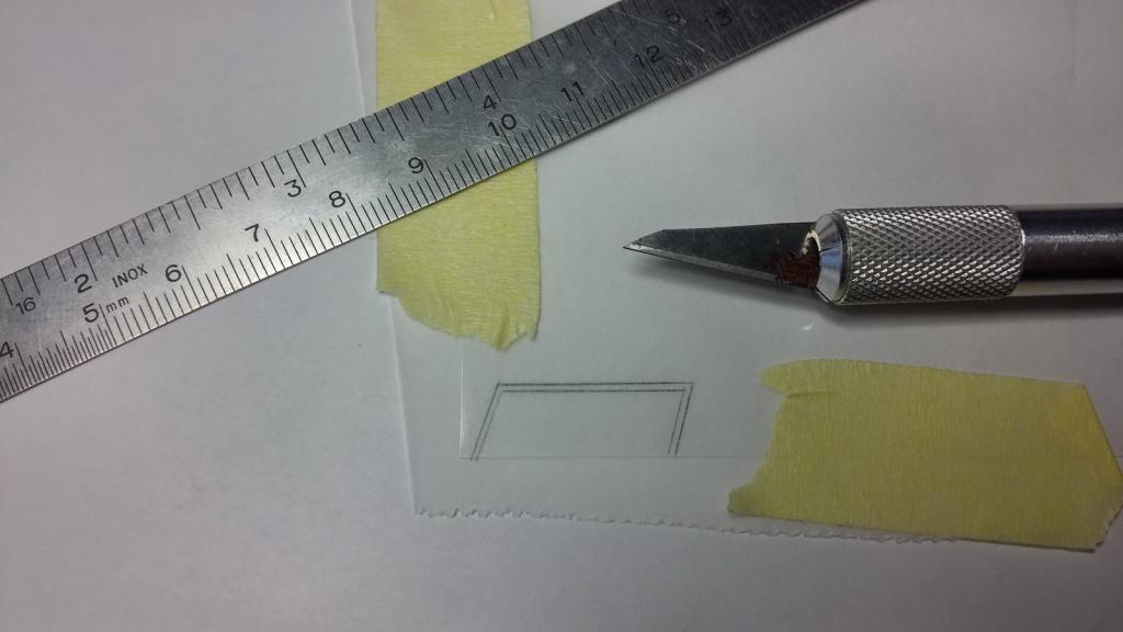

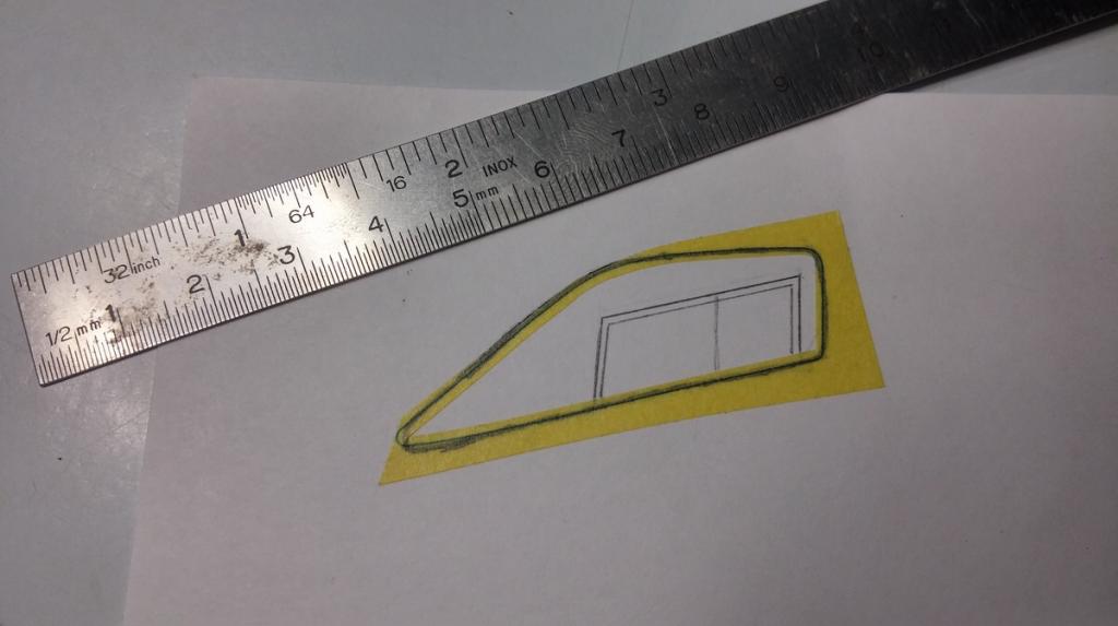

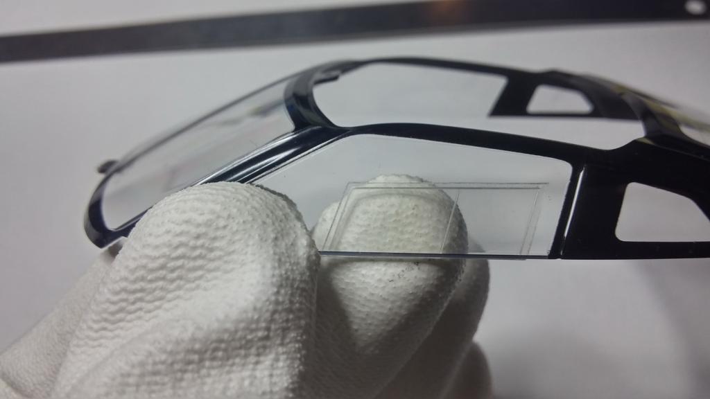

poi ho pensato di tagliare dall'acetato qualcosa di somigliante alle ghigliottine e applicarlo dall'interno... quindi ho iniziato la fase di "progettazione"
inizialmente pensavo a due strati di acetato, uno per il solo bordino esterno, e uno per la scanalatura su cui scorre il vetro e il vetro stesso (sotto). però esce una mezza porcata, e incollare un acetato con l'altro è un gran casino. quindi sono passato ad un secondo step, molto più semplice, di un foglio unico tagliato e inciso (sopra)
qui le prove da appoggiati.
prima versione:
seconda versione:
sono molto più propenso per la seconda, mi sembra venga un lavoro più pulito. sono comunque aperto a suggerimenti, è ancora tutto in fase di definizione.
oltretutto chiedo qualche consiglio su come fare un incollaggio pulito sulla vetratura. pensavo alla contacta clear di Revell ma mi sembra poco gestibile e molto propensa a sbavature... avevo pensato ad utilizzare delle striscioline di biadesivo trasparente da mettere solo sul bordo

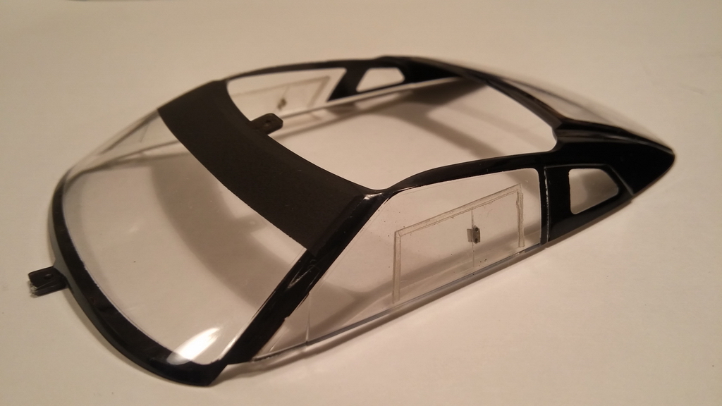

ho proceduto per la strada descritta sopra. foglio unico di acetato inciso. ho aggiunto anche una lastrina di metallo ritagliata e piegata a simulare la maniglia, e ho simulato i rivetti per montarla... non precisissimo purtroppo
e infine incollati alla vetratura del kit con delle strisce minuscole di biadesivo trasparente. ho anche verniciato la fascia parasole presente sull'auto vera

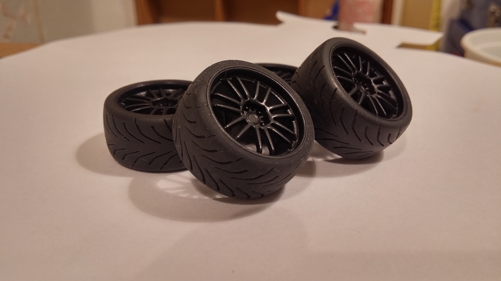

poi ho carteggiato un pochino le gomme e montate sui cerchi
e infine montate sul fondino

Sono arrivato tardi, ma io ti avrei consigliato di incollare i "vetri" scorrevoli con della vernice trasparente lucida. Ho timore della tenuta nel tempo del biadesivo.

era una delle soluzioni ma con roba liquida (colla o vernice che fosse) avevo troppa paura di sbavare irrimediabilmente
per la cronaca ho incollato con successo il vetrino alla scocca ormai metterò le foto da finita

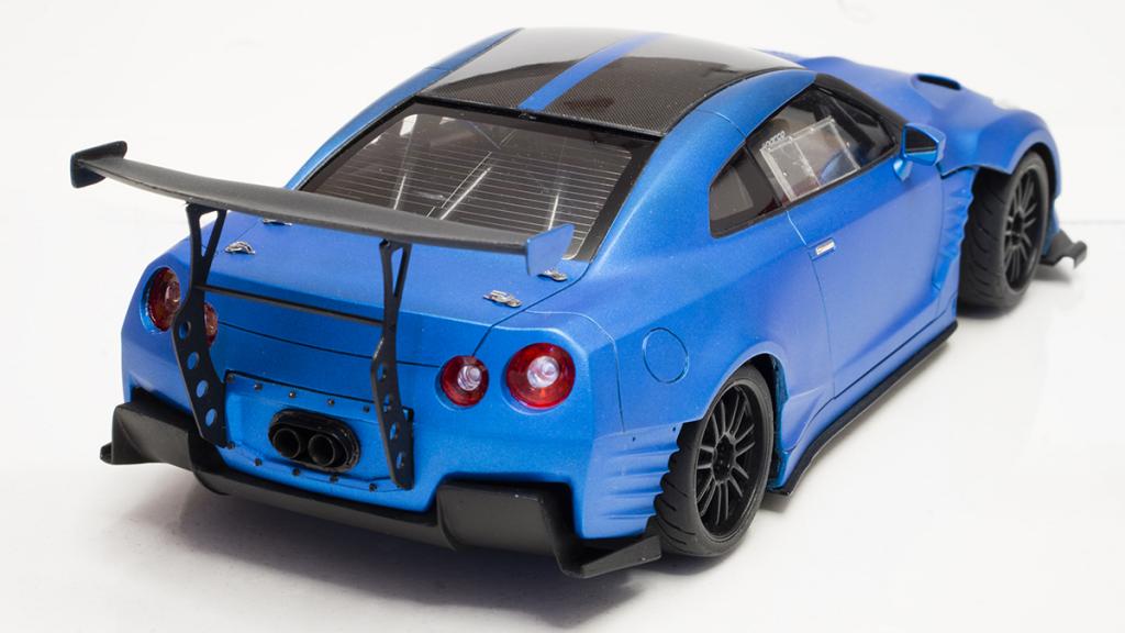

ultime foto prima di chiudere
e il modellino chiuso e dettagliato con i ganci fermacofano ecc.
purtroppo qualche sbavatura nel chiuderla c'è stata e il cofano anteriore non chiude benissimo nonostante un bel po' di colla e tenuta in posizione per più di un'ora (che crampi ) ma l'accoppiamento non era perfetto e non c'erano incastri ad aiutare... avrei dovuto pensarci ma nelle prove a secco e solo appoggiando non avevo avuto problemi
per altre foto vi rimando alla sezione showroom
