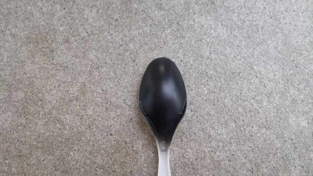

intanto ho fatto con l'X1. stavolta ho curato molto diluizione, pressione, stesura... ed effettivamente è uscita una bella verniciatura, almeno per i miei standard. ma è uscito un bellissimo nero semilucido secondo voi può influire il diluente vecchio? o è proprio la resa della vernice?
comunque per quel che riguarda il lavoro in questione va benissimo così, mi basta una tinta liscia e uniforme per passare agli step successivi, e su quello ci siamo
la "formula magica" per il blu invece l'ho identificata con un 60% di blu mig e un 40% di blu zero paint TS54. mi soddisfa e mi piace

Messaggi: 17,587
Occhio perchè c'è una discreta buccia d'arancia, lo si nota dalle foto ravvicinate, specialmente quella del tettuccio. Per questo risulta satinato, se non la togli anche il colore finale ne risentirà
