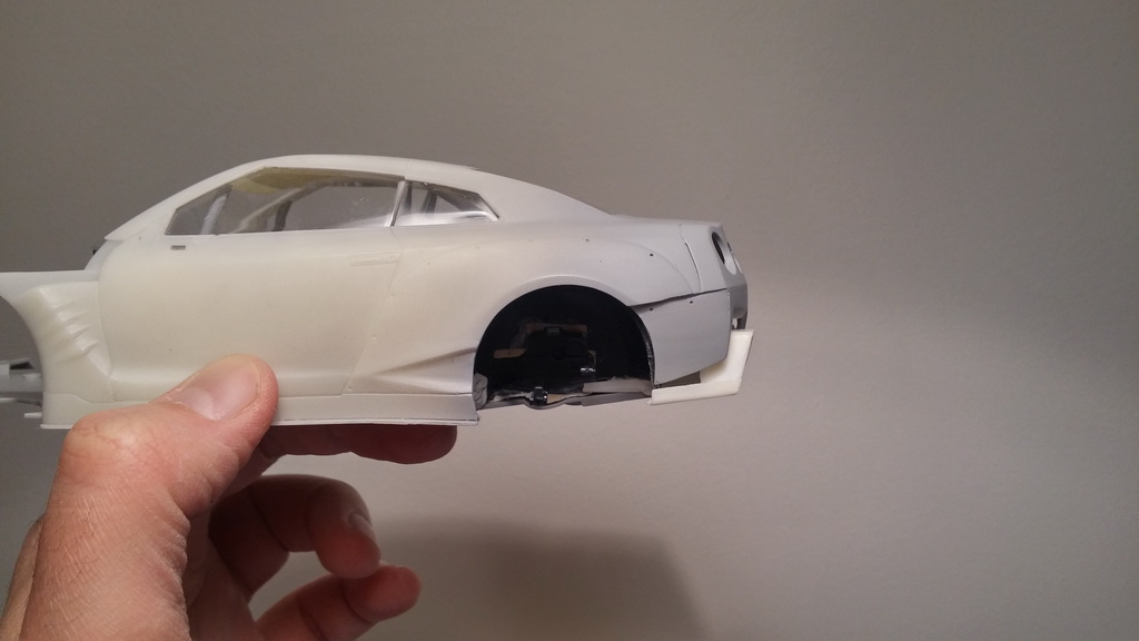

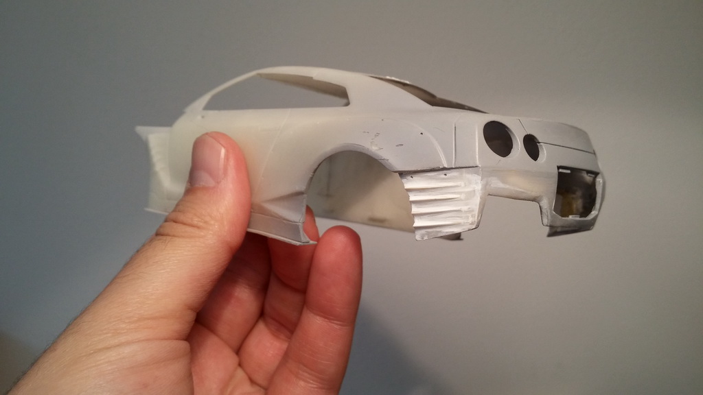

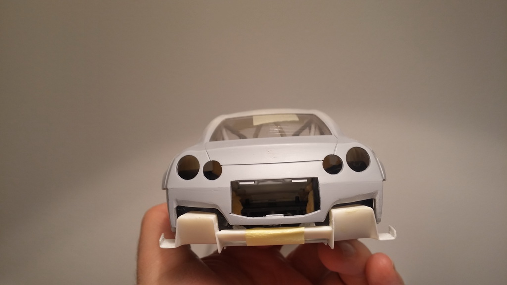

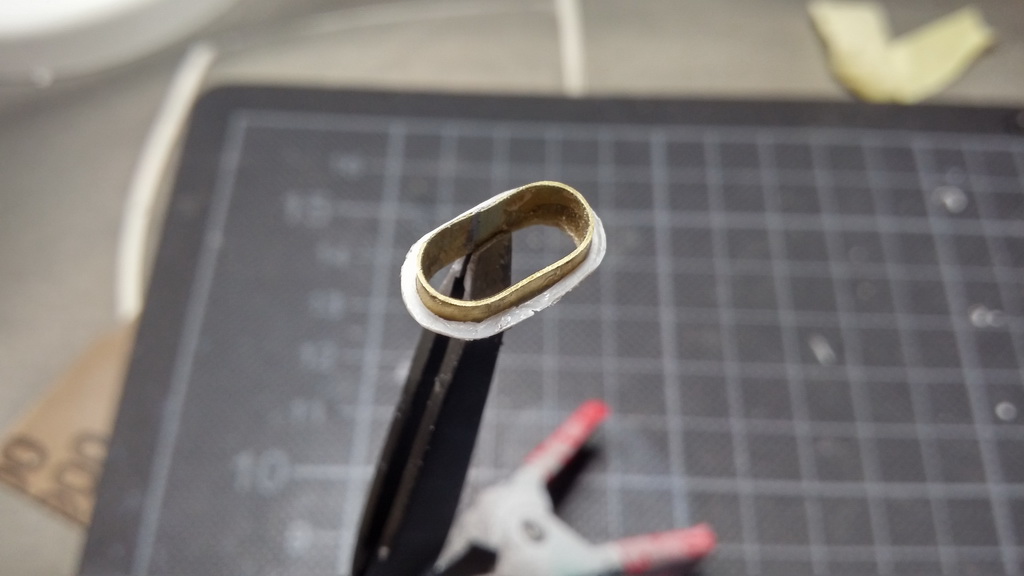

ho provato a seguire il consiglio di Rob.
ho ripreso in mano la "cassa" esterna che fa da paratia allo scarico e ho eliminato la parte centrale per renderla passante
successivamente l'ho staccata dalla sua sede e ho limato ancora la parte interna in modo che la cornice potesse infilarsi nel bordino
poi ho preso le misure con la sagoma e ho forato il portatarga
senza modificare nient'altro, e solamente tutto appoggiato, adesso rende così
mi sembra già un gran passo avanti.. sono molto soddisfatto il passo successivo è incollare il bordino di plastica in posizione sul lamierino di contorno allo scarico, rifinire meglio il tutto, e poi anche qui ci siamo.
nelle ultime due foto si può apprezzare anche qualche avanzamento sulla finitura del paraurti posteriore. ormai come "scultura" ci siamo, devo rifinire meglio per la verniciatura.
si può andare avanti con il resto

il rendere passante quel particolare credo fosse obbligatorio...
e per fortuna te l'ha suggerito qualcuno...
occhio che mi pare storto l'ovale degli scarichi....
E se puoi lima il bordo più che puoi.Meno spessori+realismo...
Vecchio 10-04-18, 09:39 AM   #50
residenza: Bolzano
Messaggi: 4,639
no storto non direi, al limite è da limare ancora un filetto sulla zona dove ho saldato.
le foto imbrogliano tanto, il pezzo sembra enorme, ma lo spessore di sto lamierino è di 3 decimi di mm posso provare a rifinirlo ancora un po' ma si rischia di storgerlo solo a guardarlo
Vecchio 10-04-18, 10:46 AM   #51
Messaggi: 17,143
il modellino è tuo...non devi giustificare nulla.
Uno vede qualcosa e prova a dire cosa farebbe lui....
Ma a decidere sei sempre e solo tu

no ci mancherebbe, gli spunti sono sempre interessanti quello che intendevo è che a volte le foto amplificano molto cose che ad occhio non si notano.
poi sappiamo bene che la maggior parte dei dettagli sono fuori scala, ma danno comunque il tocco in più. per rispettare gli spessori del pezzo originale dovrei farlo con un foglio di carta

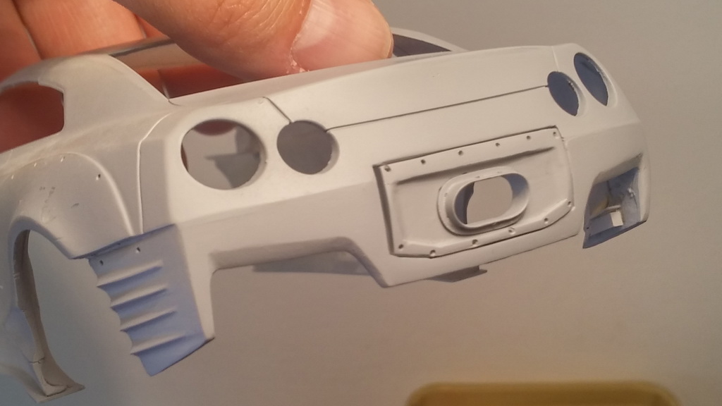

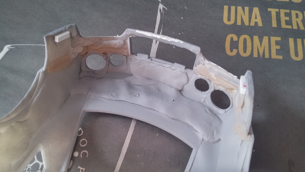

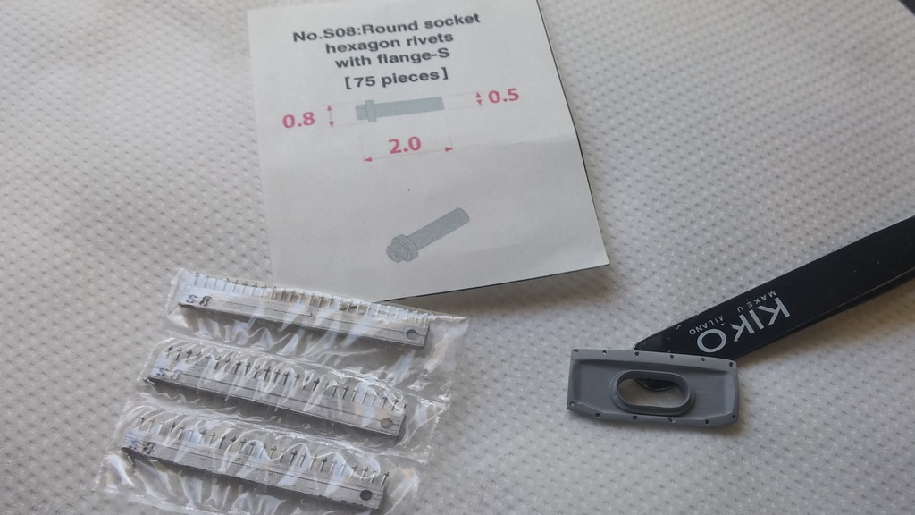

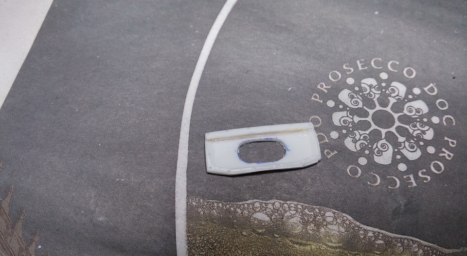

per chiudere il discorso portatarga / scarichi, ho reso passanti i forellini del portatarga stesso. in fase di montaggio inserirò i rivetti di MFH.
ho dato una mano di primer al tutto. sulla cornice scarico poi appena prima della verniciatura applicherò delle piccole fotoincisioni a simulare le viti di fissaggio

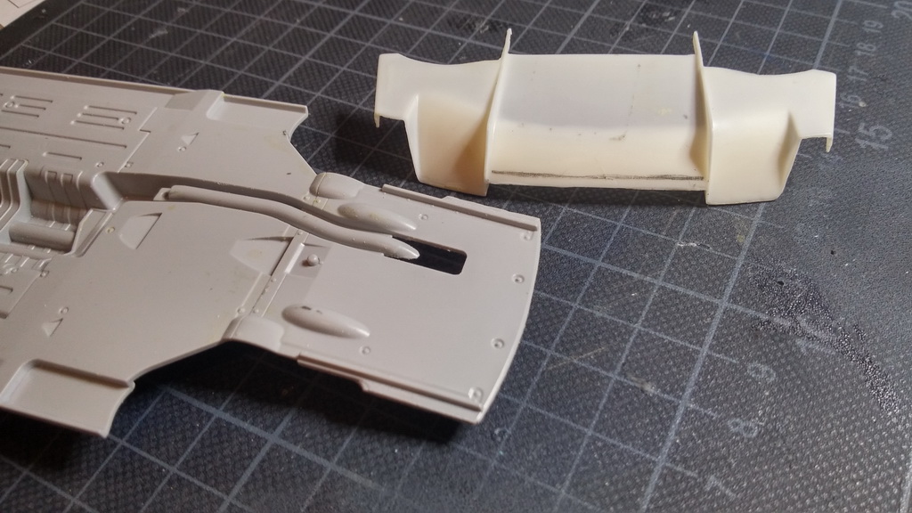

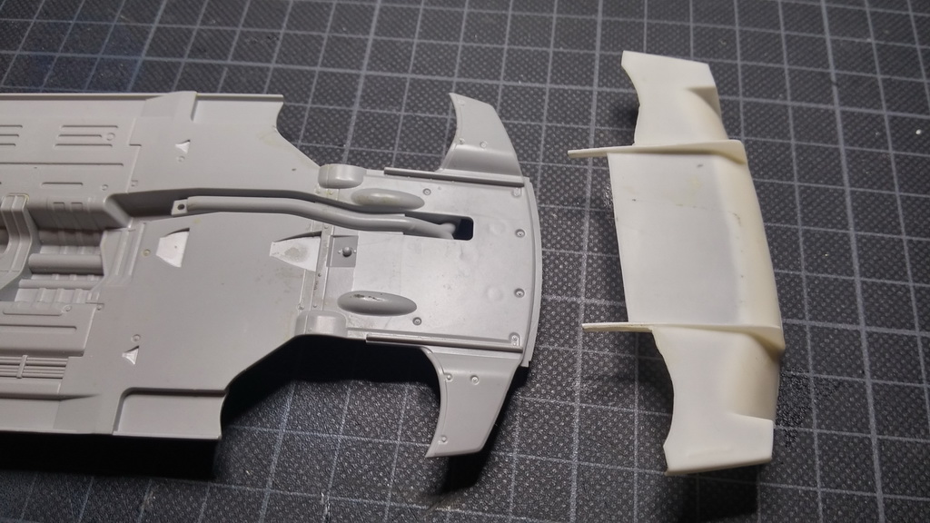

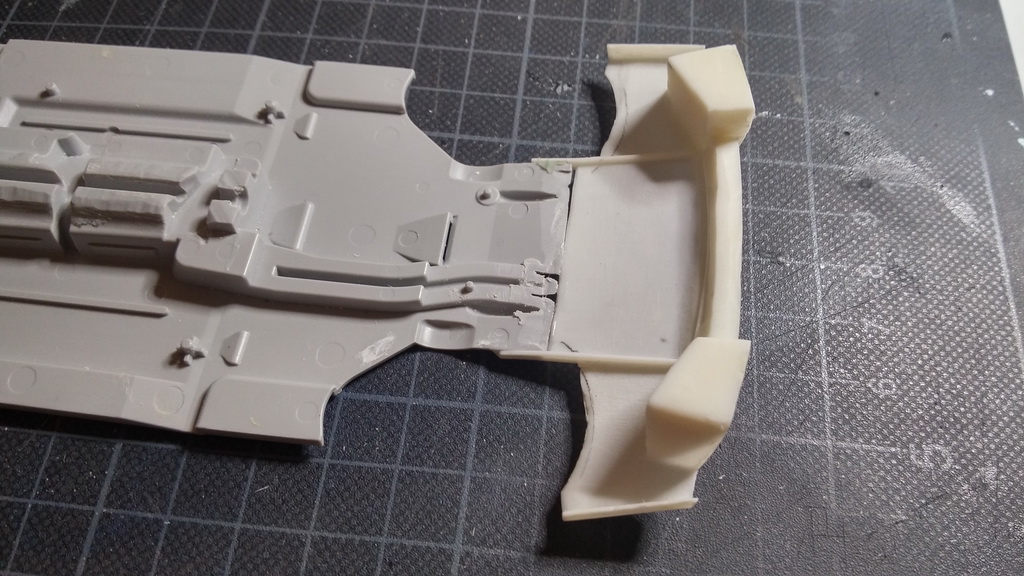

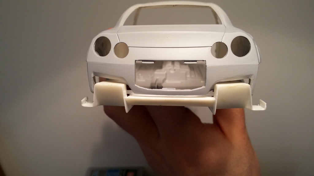

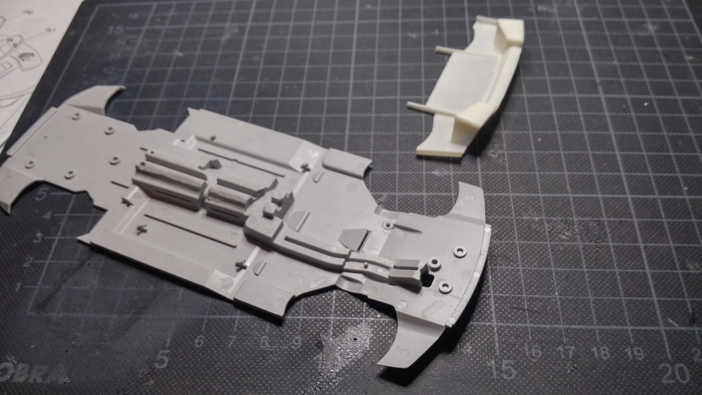

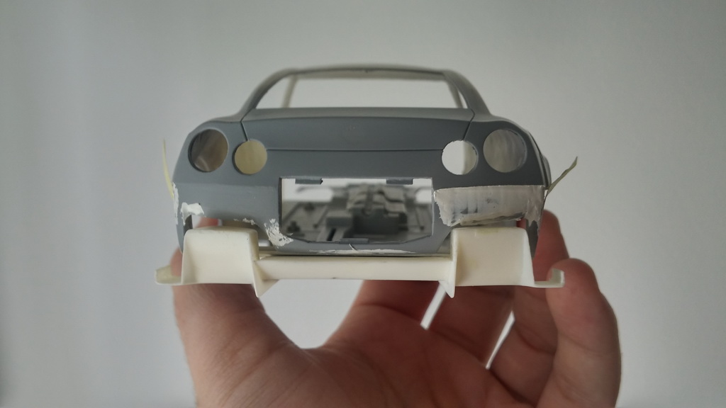

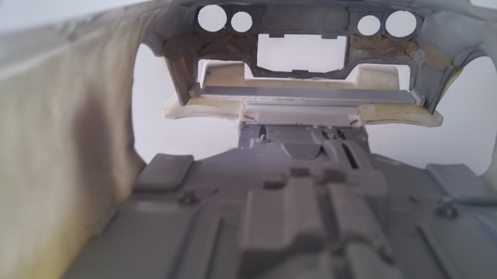

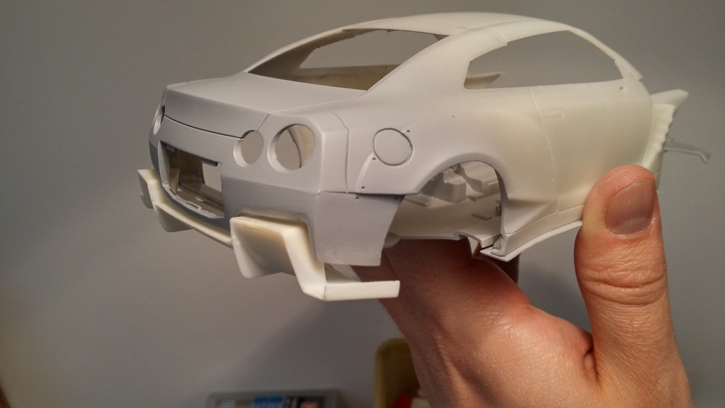

giunto a buon punto con la rivisitazione del paraurti posteriore, ho iniziato a mettere mano allo scivolo posteriore.
il t.kit prevede di applicarlo sotto al fondino originale attraverso quelle due guide che si vedono in foto
ho cominciato col pulire il fondino dalle parti non necessarie e fare qualche prova
non molto soddisfatto del fitting ho preso una via più drastica e ho tagliato buona parte della zona posteriore del fondino, per applicare lo scivolo in continuo, anzichè applicarlo sotto
per far accoppiare meglio fondino e carrozzeria ho costruito una base di appoggio
successivamente la base di appoggio verrà applicata al fondino, e si incastrerà nei blocchetti fissati alla scocca
qualche altra prova
e il tutto più o meno rifinito e fissato in posizione
per ora lo scivolo posteriore lo metto da parte così com'è. valuterò più avanti se metterci mano. mi fanno molta paura gli spessori ridottissimi, e il fatto che per farlo vagamente somigliante all'originale dovrei stravolgerlo abbastanza..

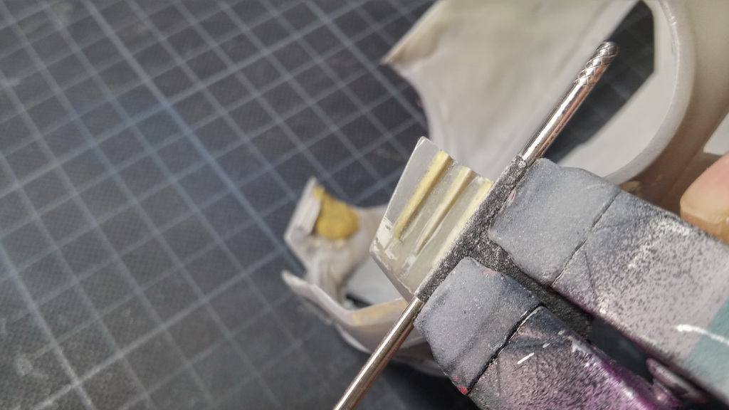

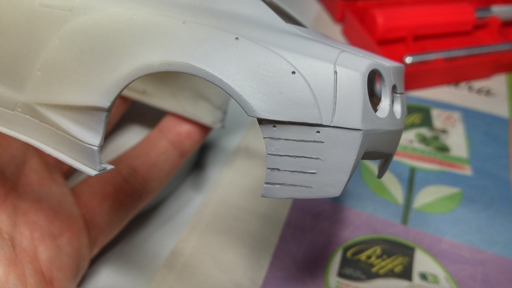

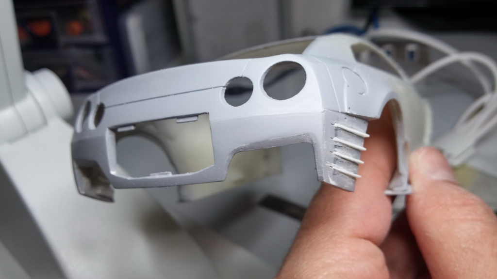

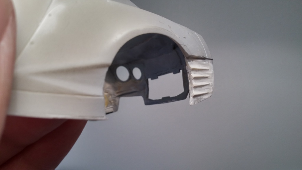

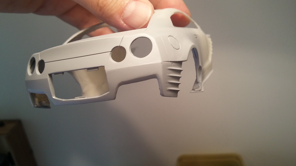

mi sono concentrato anche sulle famose pinnette ai lati del paraurti posteriore, che avevo rimosso per ricostruirlo.
ho iniziato abbozzando delle linee a matita
poi ho praticato dei tagli col dremel e inizialmente pensavo di realizzare l'anima con lamierino di ottone
scartata l'idea dell'ottone perché troppo complicato da lavorare, ho ripiegato su del plasticard da 0,25mm
anima sagomata
una volta abbozzate, ho lavorato con lo stucco tamiya bicomponente per cercare di dargli la forma corretta
mi sono aiutato con un tondino da 2mm a cui ho avvolto della carta vetrata per levigare lo stucco
una mano leggera di tamiya putty diluito e dato a pennello, con ulteriore carteggiata
una mano di primer per vedere il risultato
c'è ancora abbastanza lavoro per rifinire la zona perché carteggiando col tondino ho finito per scavare un po' la parte piatta, ma il grosso è fatto, e sono abbastanza soddisfatto del risultato
