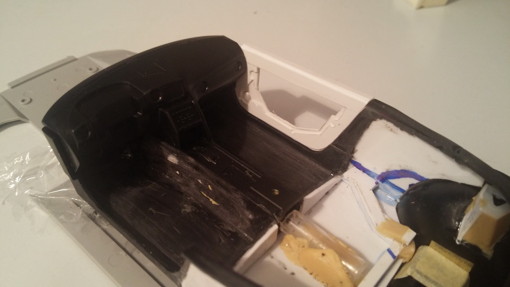

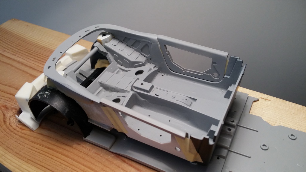

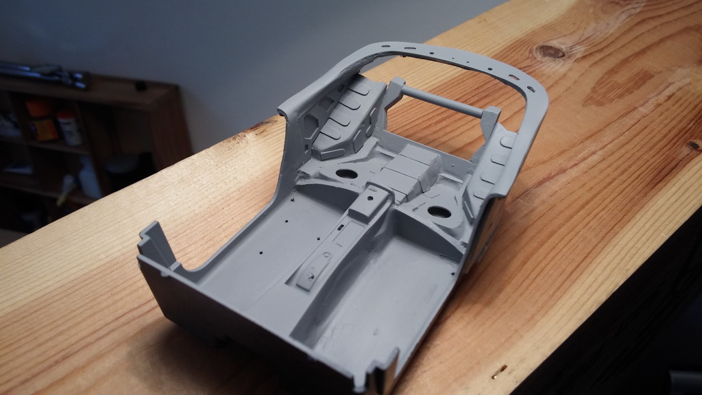

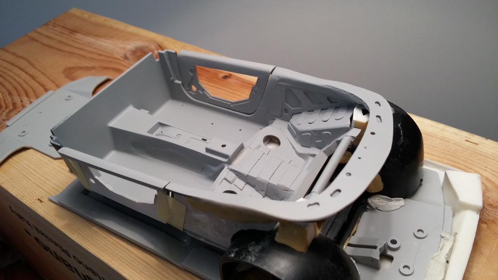

una mano di primer al tutto, e direi che ci siamo abbastanza

gran lavoro in abitacolo! :OK:

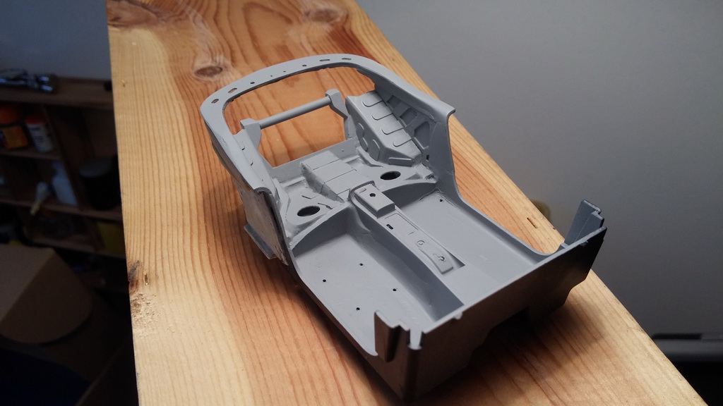

mi convince poco la zona a fianco del tunnel centrale...nella foto che hai messo dell'auto "nuda",si vede un bel "gradino" a metà altezza tra tunnell e pianale.
Bravo,ti stai dando da fare con buoni risultati
Vecchio 12-03-18, 10:38 AM   #18
residenza: Bolzano
Messaggi: 4,638
un po' di scalino c'era. si intravede qualcosa che è rimasto vicino a dove stavano i sedili posteriori. io però ho dovuto assottigliare il più possibile il tunnel centrale perché non ci stavano i sedili. ne parlerò più avanti, ma tu ricorderai l'altra discussione che avevo aperto
poi quella zona l'ho curata poco lasciando tutto così. va tutto nero, e tra sedili, plancia, e rollcage che è veramente molto invadente, si vedrà molto poco

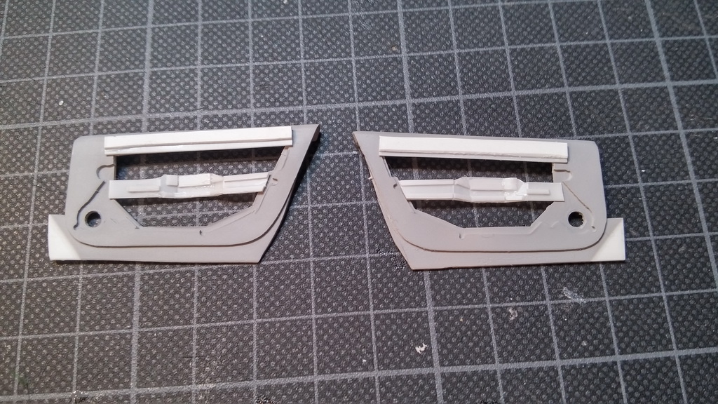

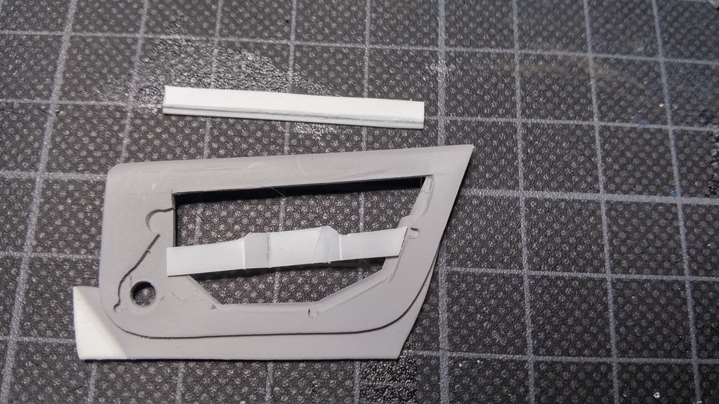

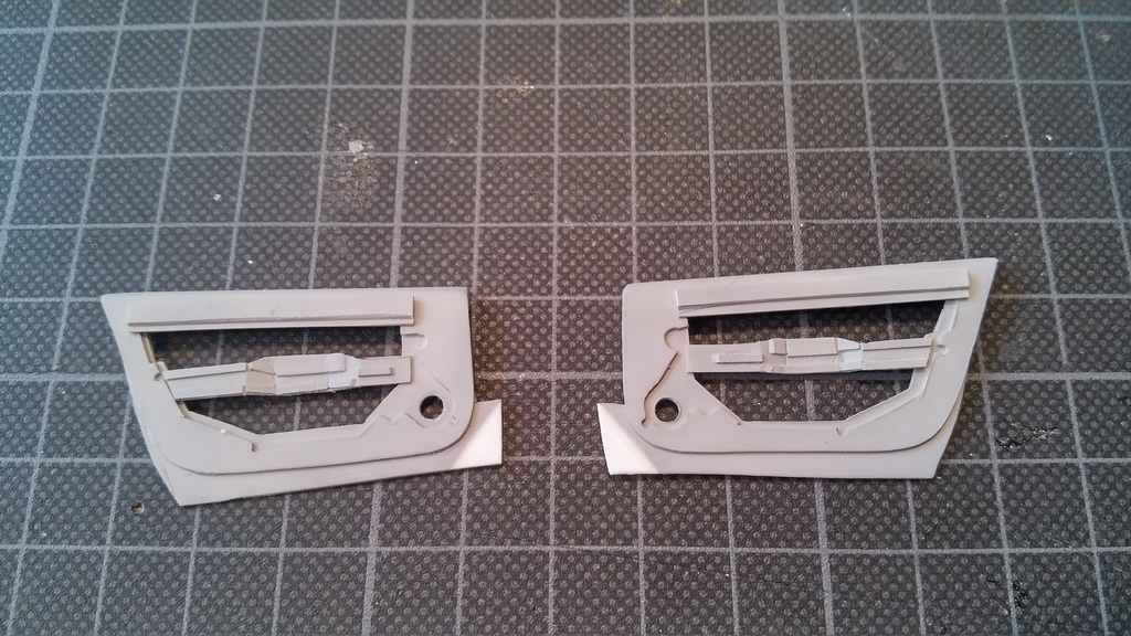

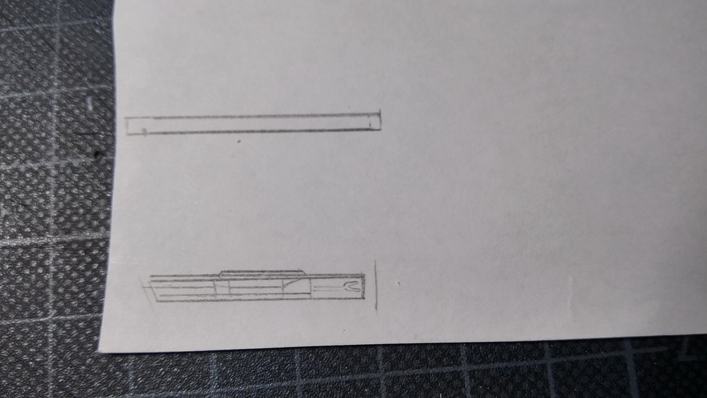

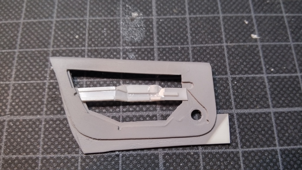

sono andati avanti con qualche chincaglieria per gli interni. seguendo quanto visto nei post precedenti per i pannelli porta, ho aggiunto quelle due "traverse". ho preferito farle in pezzi separati visto che saranno nere anziché carbonio.
non sono precisissime ma non è stato facile
partito da disegno su carta
poi ho lavorato con plasticard da 0,25mm
una prova d'insieme
e infine primerizzate

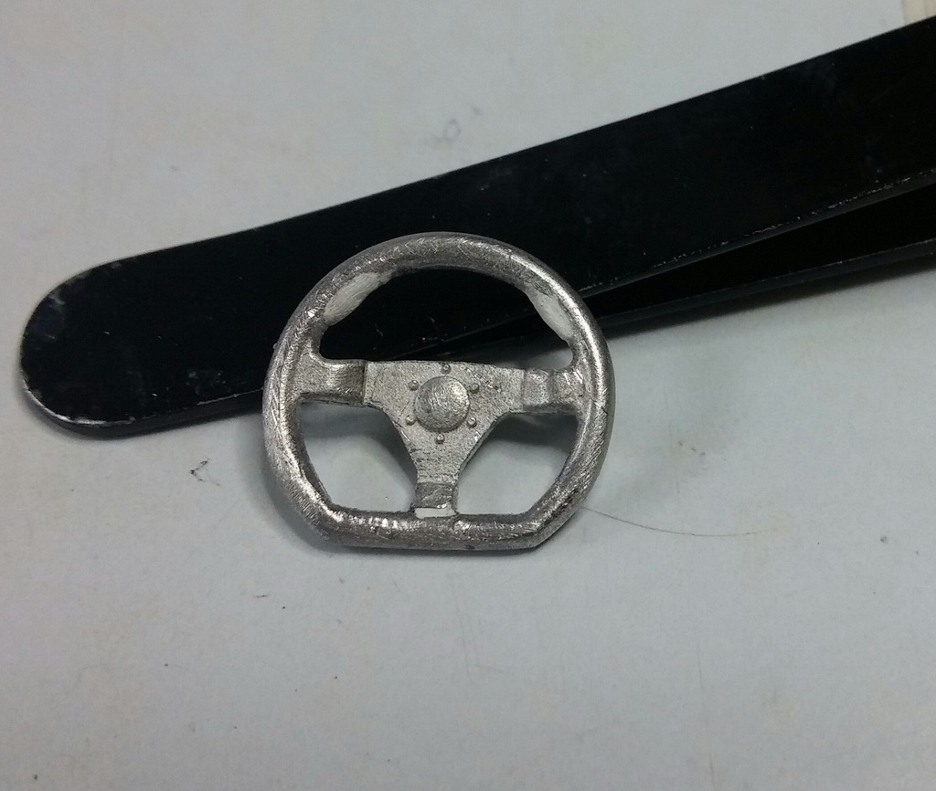

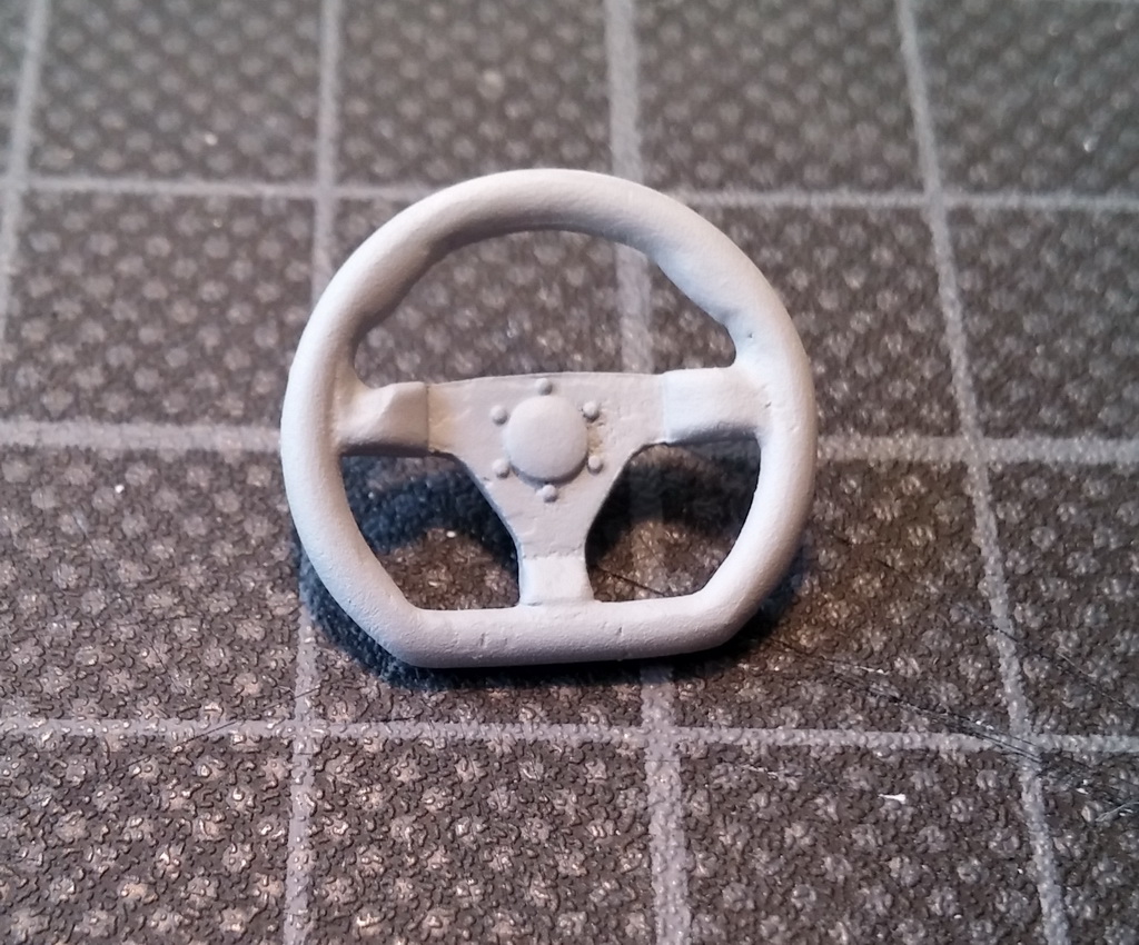

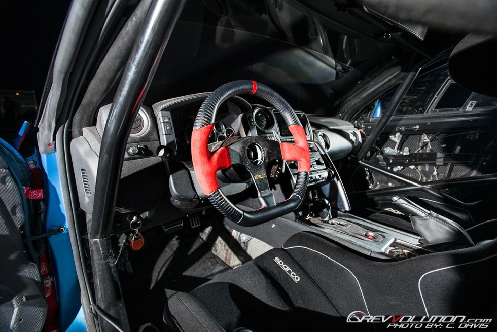

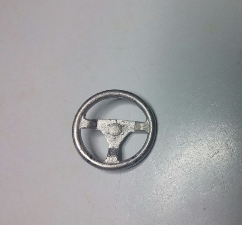

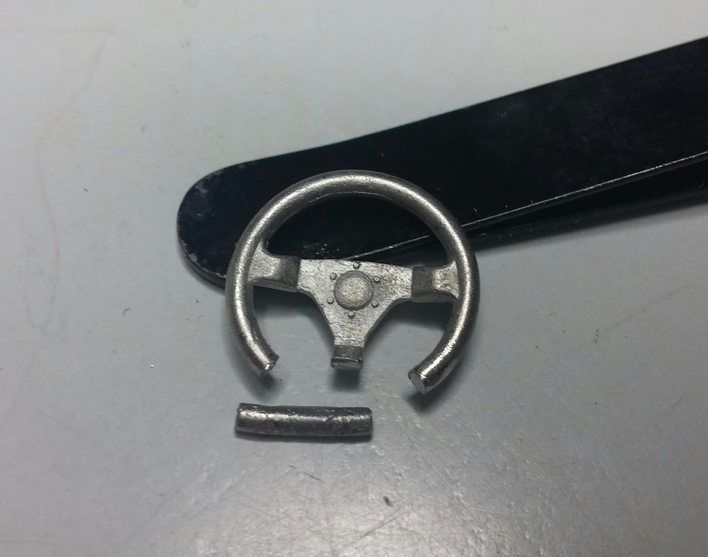

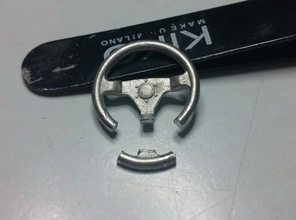

volante: ho trovato questa foto in cui è stato rivestito anche il volante originale
ma in altre foto della vettura finita viene utilizzato il volante Sparco, che a mio gusto è anche più attinente

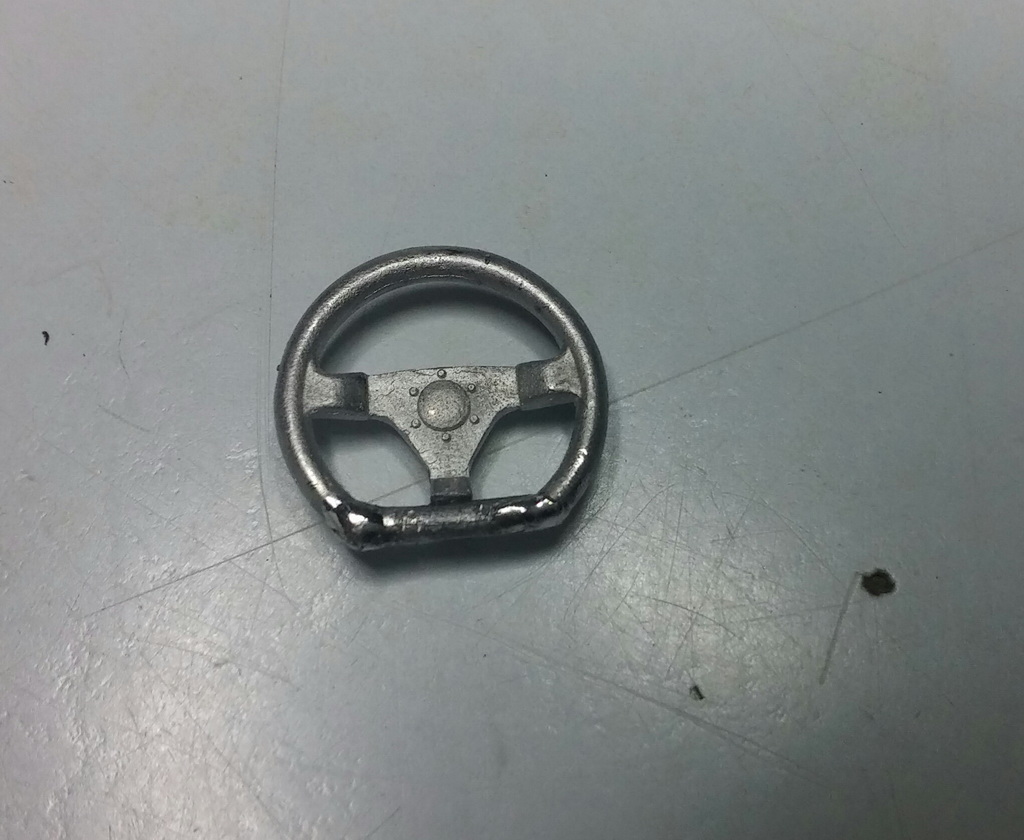

in casa ho trovato di recupero questo volante in metallo bianco, che però è circolare e non ha le impugnature

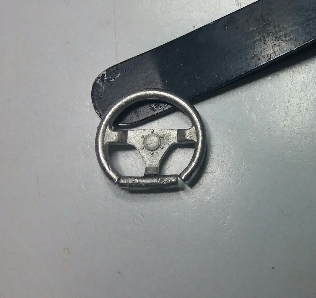

visto che non ho mai lavorato col metallo bianco, mi sono dovuto armare di coraggio ed è partito un taglia - modifica - cuci
poi ho saldato a stagno per riempire i vuoti e fissare in posizione il pezzo da ricucire
qualche colpo di lima, e un po' di stucco per abbozzare le impugnature

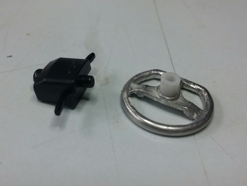

per fissare il volante sul piantone del kit, visto che hanno entrambi attacco "maschio", ho interposto un tubo di sezione adeguata così simula anche il mozzo
infine stuccato e rifinito, poi primerizzato

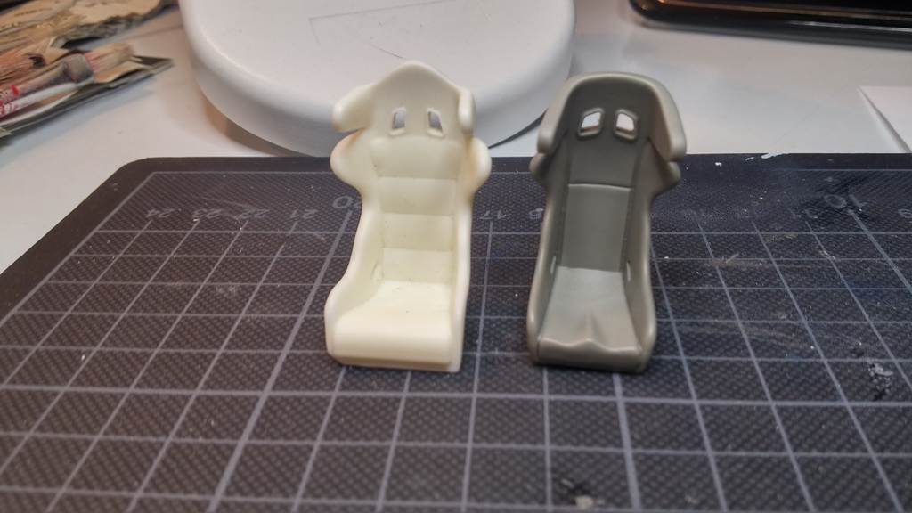

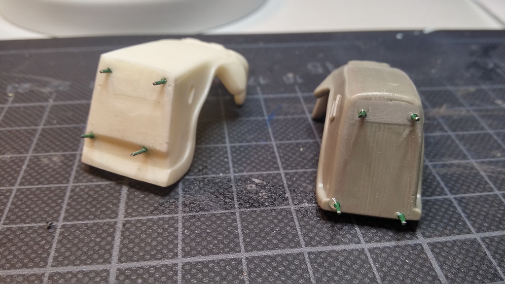

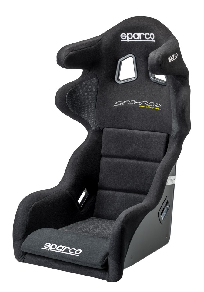

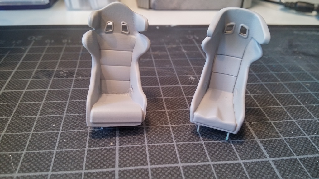

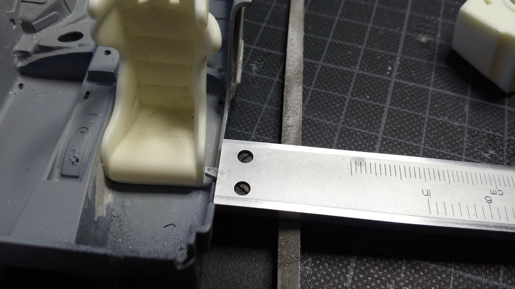

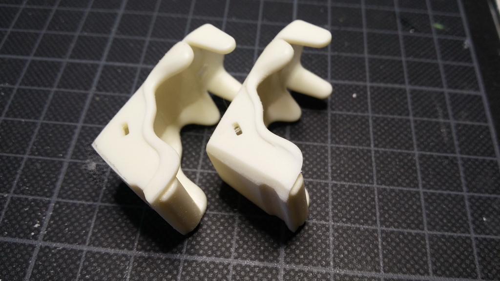

sedili: inizialmente mi sono basato su questa foto, e non ho prestato nemmeno molta attenzione
prendendo per buono il sedile in primo piano, che è uno Sparco Pro Adv, ho ordinato i sedili di Hobby Design
qualcuno avrà visto un topic che ho aperto a riguardo. mi hanno fatto impazzire. erano così grandi che nell'abitacolo originale non si infilavano. ho dovuto limare il più possibile il tunnel centrale, e poi anche i sedili
alla fine sono riuscito a farli stare anche se lo spazio per far passare il rollbar non era sufficiente
finché, guardando e riguardando le foto, mi sono reso conto che per di più questa vettura monta sedili diversi tra lato passeggero e guidatore
qui si nota abbastanza
praticamente il sedile lato passeggero è, come detto, lo Sparco Pro Adv
mentre il sedile guida è uno Sparco Circuit
preso dallo sconforto vista la difficoltà di adattare i primi, e che Hobby Design produce anche la replica dei secondi, ho deciso di ordinare anche questi. confortato soprattutto dal fatto che in foto sembrava avessero una seduta più stretta
ho inserito 4 perni di fissaggio per ogni sedile
sul sedile di guida ho anche aggiunto una pannellatura mancante, dopodiché primerizzati

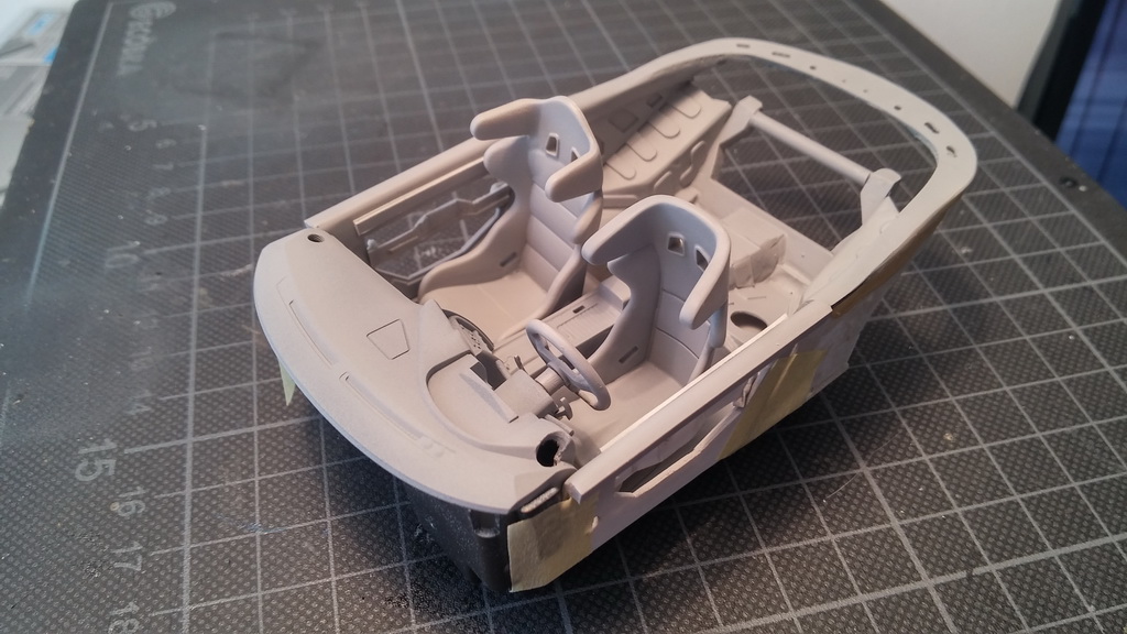

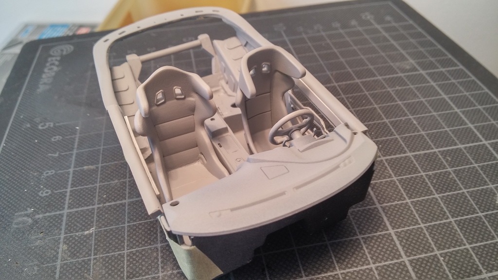

e una prova d'insieme per vedere come si sposa il tutto

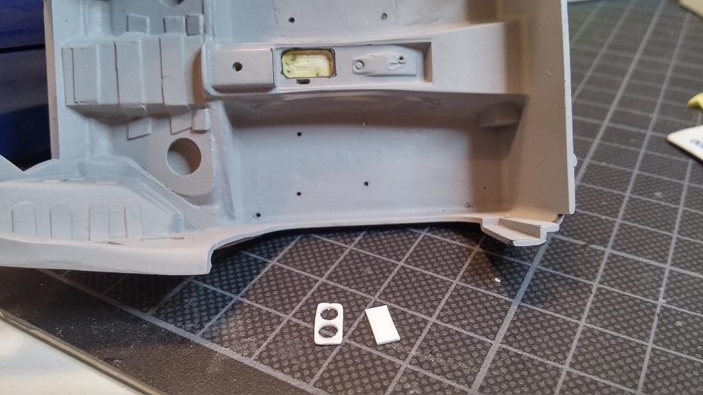

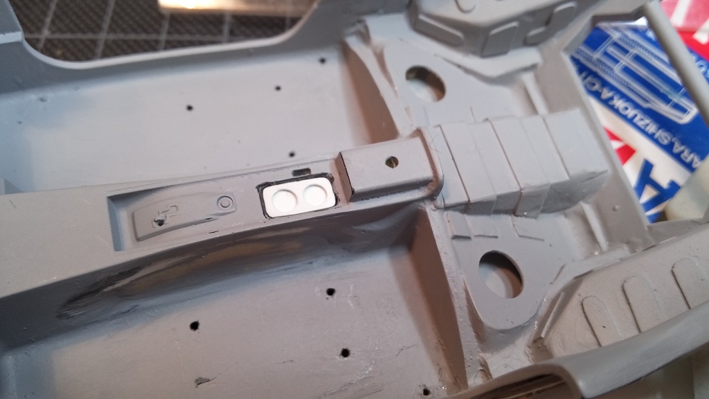

ultimo particolare negli interni, di fianco al freno a mano si vede da alcune foto che nel portabicchieri sono stati alloggiati quelli che sembrano essere strumenti aggiuntivi. si vede poco, ma cercherò di simulare qualcosa di simile con degli avanzi di decal.
per quanto riguarda la parte fisica invece, ho fresato via lo "sportellino" chiuso del portabicchieri offerto dal kit. cosa che se avessi fatto da subito probabilmente sarebbe venuta meglio, poiché all'interno del tunnel centrale ho messo del milliput per rinforzare le pareti laterali con tutto il materiale asportato per fare spazio ai sedili. ma tant'è. in qualche modo sono riuscito, poi va giusto un po' rifinito e via di primer
