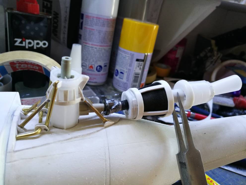

Salve a tutti ragazzi.
visto che il tempo per smodellare e sempre poco, nel mio caso e limitato al soli weekend, ho deciso che porterò avanti sia il BT che l'MF un weekend ciascuno, ed oggi è toccato al BT.
Bene!!
Eravamo rimasti a questo
Allegato 276132
Però durante questi giorni ho avuto modo di riflettere un po', e mi sono detto
"come succede per le automobili e le moto, anche gli elicotteri hanno un motore da mostrare" , cosi ho deciso di costruire tutta la parte rotore turbina e scarico. Certo verra poi tutto coperto con i relativi pannelli ( che farò più in là), però saranno removibili per dare modo di ammirare il lavoro fatto sotto.
Iniziamo!

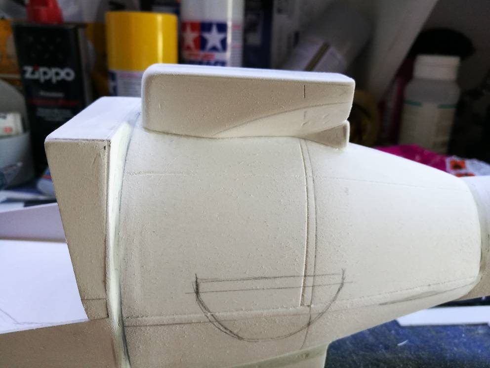

Per prima cosa ho reso una parte della fusoliera piana in modo da creare il pianale del rotore
Allegato 276133
Allegato 276134

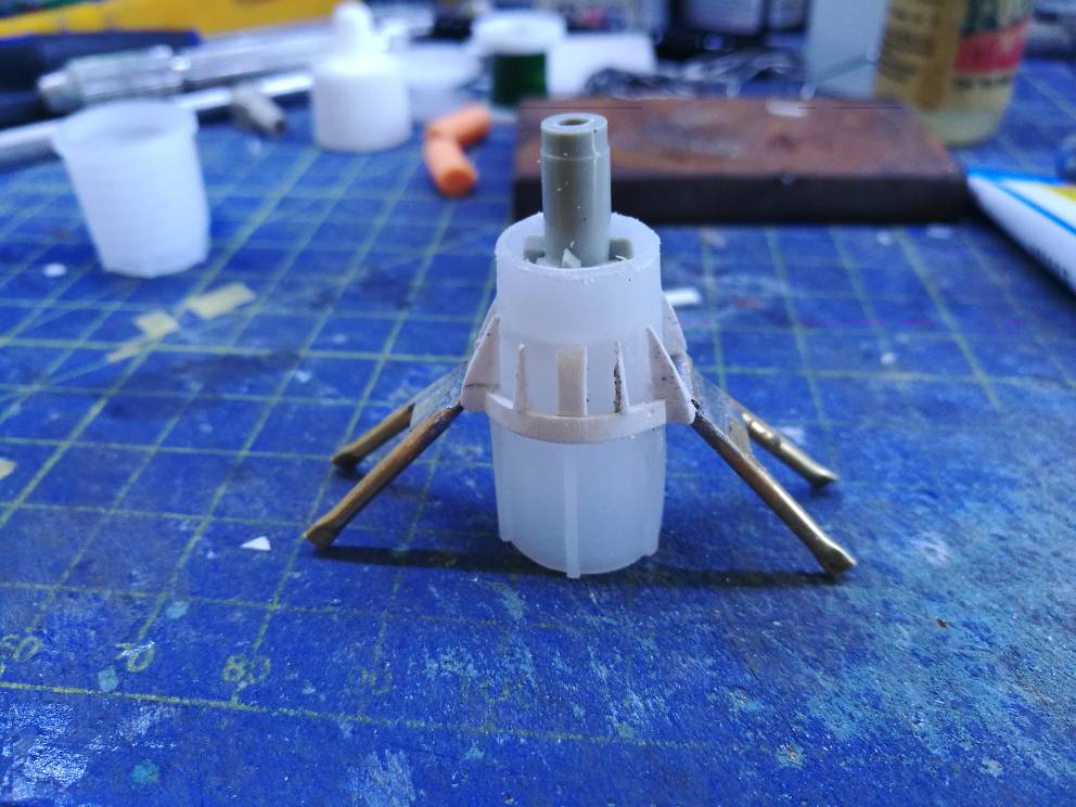

Poi con un po di forex, un pezzo di beccuccio del silicone, ed uno scatto di penna , ho comiciato a realizzare il rotore vero e proprio
Allegato 276135
Allegato 276136

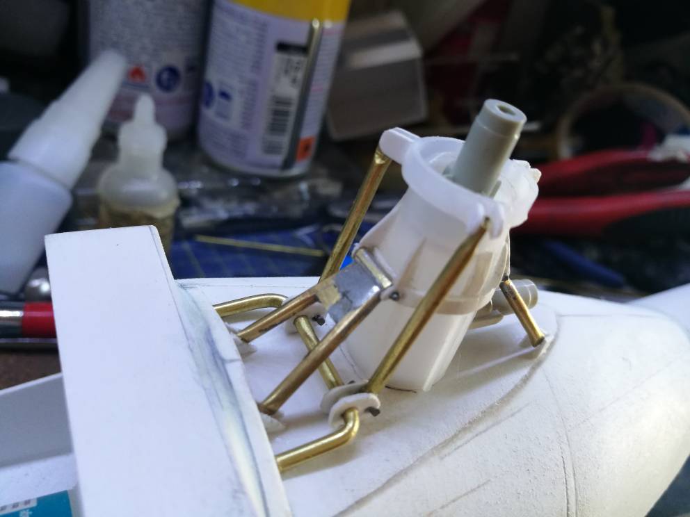

Con dei tubicini di ottone appositamente saldati, ho realizzato i supporti del rotore
Allegato 276137
Allegato 276138
Allegato 276139
Allegato 276140
Un altro scatto di penna per creare la trasmissione che collega il rotore alla turbina
Allegato 276141
Allegato 276142

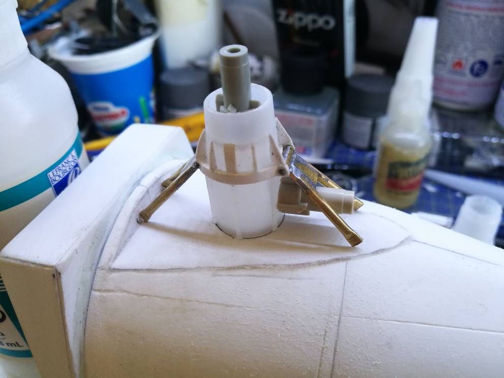

In quest'altra foto i tiranti del piattello delle pale
Allegato 276143
Allegato 276144
Allegato 276145
Allegato 276146
Allegato 276147
Foto del rotore quasi completo
Allegato 276148

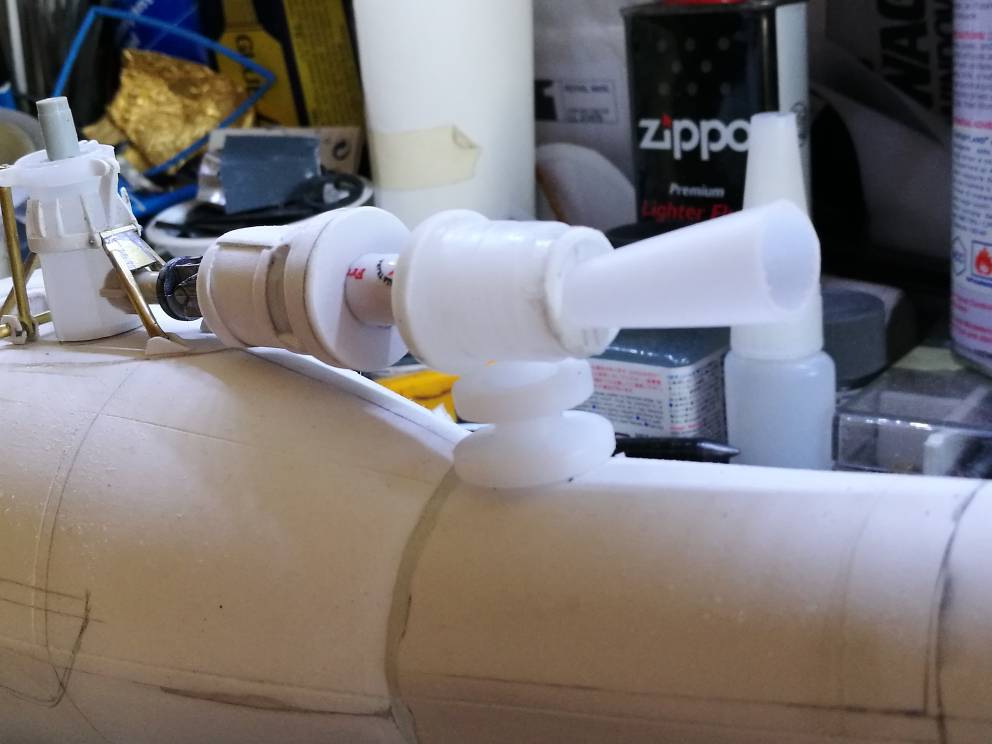

Ora si passa alla turbina e allo scarico
La turbina realizzata con vecchi cerchioni e rifinita con del forex ed il giunto della trasmissione di una 1/12 avanzato
Allegato 276149
Allegato 276150
Allegato 276151
Allegato 276152
Allegato 276153
Lo scarico, realizzato con cio che resta del beccuccio del silicone e il fondo di una bottiglietta di colla.
I due pezzi sono collegati da un pezzetto di penna.
Ovviamente non finisce qui
Realizzato anche il copriturbina con la retina per permettere l'aspirazione dell'aria alla turbina stessa.
Allegato 276154
Allegato 276155
Allegato 276156
Allegato 276157

bruno 09-07-17 09:58 PM
Oltre alla capacità costruttiva ti invidio il sapere mettere insieme materiali diversi..
Mo come lo incolli il beccuccio del tubo di silicone?
È plastica inattaccabile!
Rob72 09-07-17 11:24 PM
Basta carteggiare la parte da incollare.
Rovinando un po la superficie la ciano riesce a fare presa
stay tuned

Per un attimo ho creduto di aver sbagliato sezione...elicotteri con motore a scoppio? Che ci faccio qui?!? :eeek:
Piccola domanda, quella retina nera da dove viene?
Come al solito i complimenti si sprecano
Rob72 10-07-17 02:54 AM
Grazie a tutti.
Grady la retina nera è la classica retina che si trova nei kit di auto tamiya.
stay tuned
