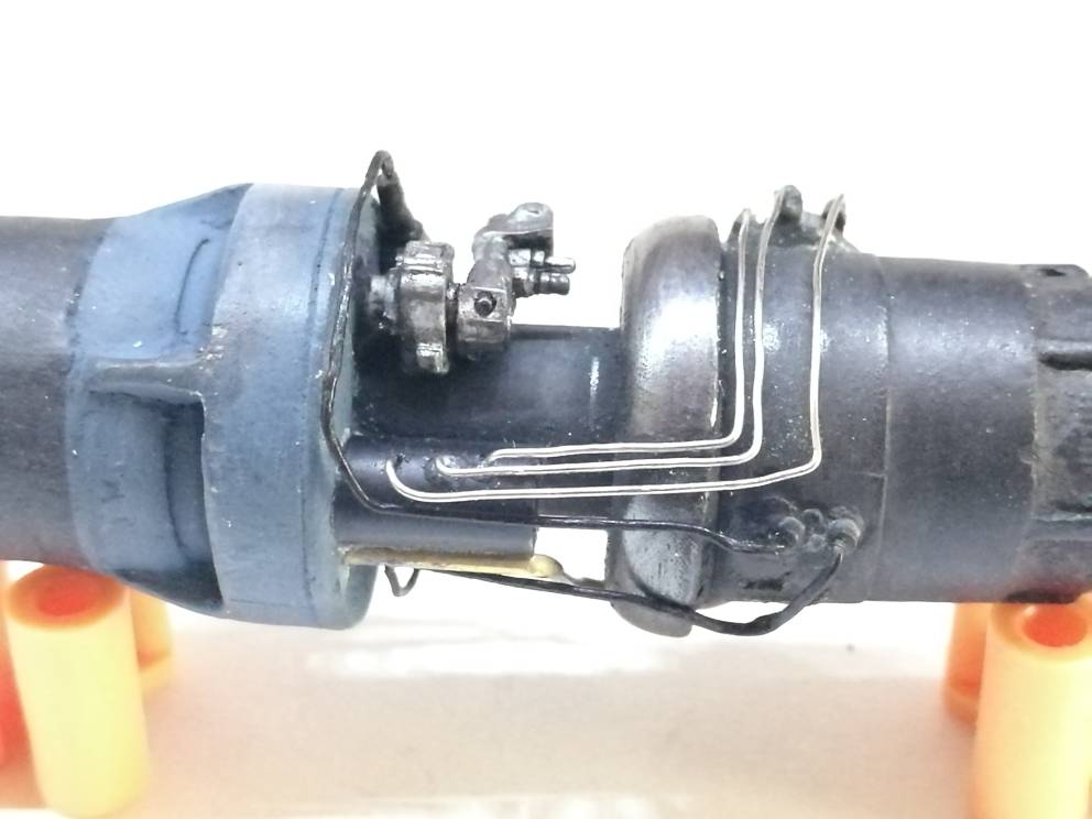

Una curiosità, stai andando di fantasia o usi qualche riferimento?

Ti spiego:
nelle reference che ho trovato, tutti gli amenicoli montati intorno a questa struttura sono davvero tanti, un groviglio di fili, tubi, centraline, smistatori di fluidi, ecc... che è quasi impossibile riprodurre tutto. Quindi ho deciso di riprodurre il grosso, e di dividere il lavoro in fasi.
Nella prossima fase procederò con il dettagliare tutta la parte gruppo rotore, turbina e scarico, con altri componenti che necessitano, per essere applicati, del montaggio definitivo del gruppo sulla fusoliera.
stay tuned

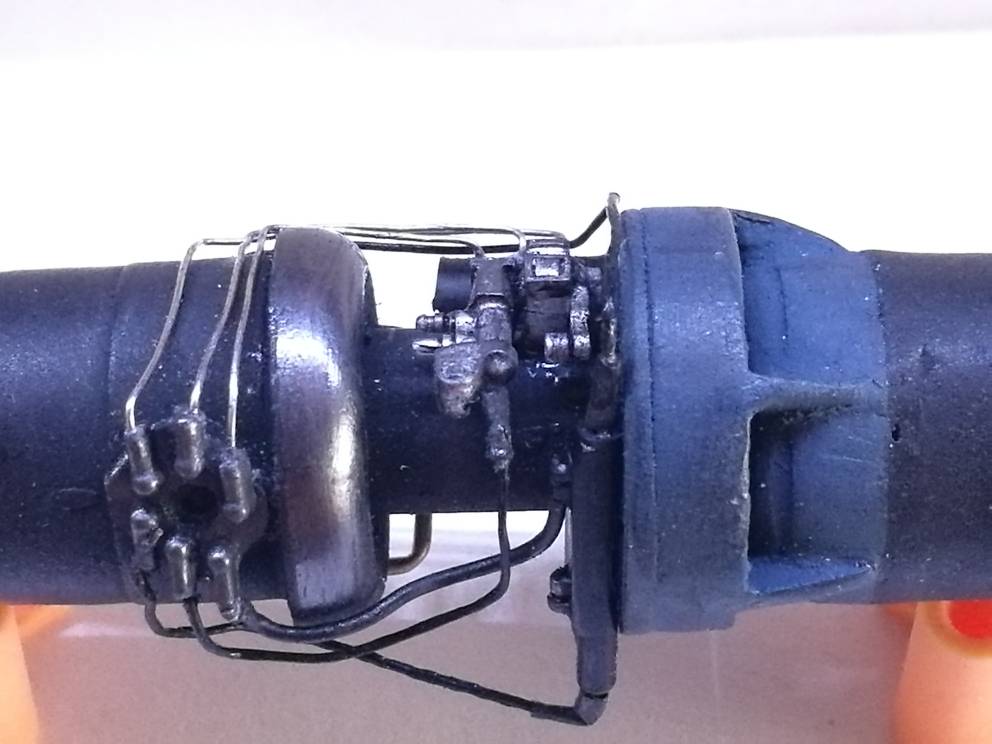

Pennywise 24-07-17 10:23 AM
premetto che comunque il lavoro è impressionante data la totalità dell'autocostruzione, e che non ho per nulla presente l'originale, ma mi sembrano un po' bruttine le linee di "nonsocheccosasiano", un poco approssimative :hmm:
http://www.modellismo.net/forum/atta...722_155007.jpg
http://www.modellismo.net/forum/atta...722_140429.jpg
visto che immagino saranno un particolare che rimane a vista proverei a farle più dritte e parallele :Ok: più facile a dirsi che a farsi immagino, però... ;)
p.s. se può aiutarti io per fare cose vagamente somiglianti partivo da un filo tirato il più dritto possibile (s'è già dritto tanto meglio) e poi per piegarlo vado di pinza o morsa tenendolo ben fisso e mi aiuto con qualcos'altro (in genere pinzetta, dipende dal filo insomma)per piegarlo più vicino possibile alla morsa o pinza, per dargli una piega netta mantenendo lineare il resto
è più difficile spiegarlo che farlo, spero di esserti stato d'aiuto
bruno 24-07-17 11:17 AM
Per farli perfettamente dritti, io uso il filo di rame, lo tiro fra due pinze a mano fino a che lo sento cedere un pochino.Si raddrizza perfettamente.

Questa è la foto della turbina del Gazzelle (elicottero militare Francese) la stessa che monta il BT visto che trattasi di un Gazzelle modificato.
Allegato 277164
Come puoi vedere trattasi di un groviglio tra tubi, fili, cavi di ogni genere senza contare le centraline.
Ovviamente e impensabile riprodurre per filo e per segno il tutto, quindi ho deciso di rifare il grosso, cercando di mantenere il disordine, e mettere quanti piu fili possibili in modo da ricrearlo.
Ad ogni modo, come ho detto prima, questa è solo la prima fase di dettaglio, andranno aggiunte molte altre cose. E più disordinato è meglio è ����
stay tuned

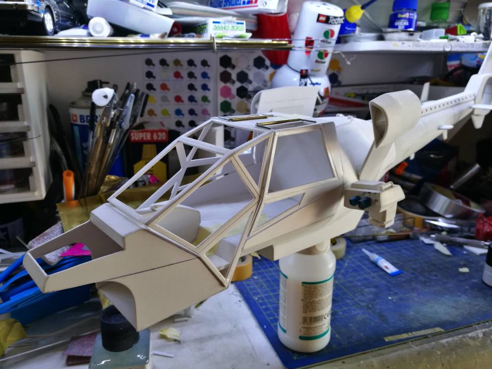

Questo weekend l'ho dedicato interamente al BT.

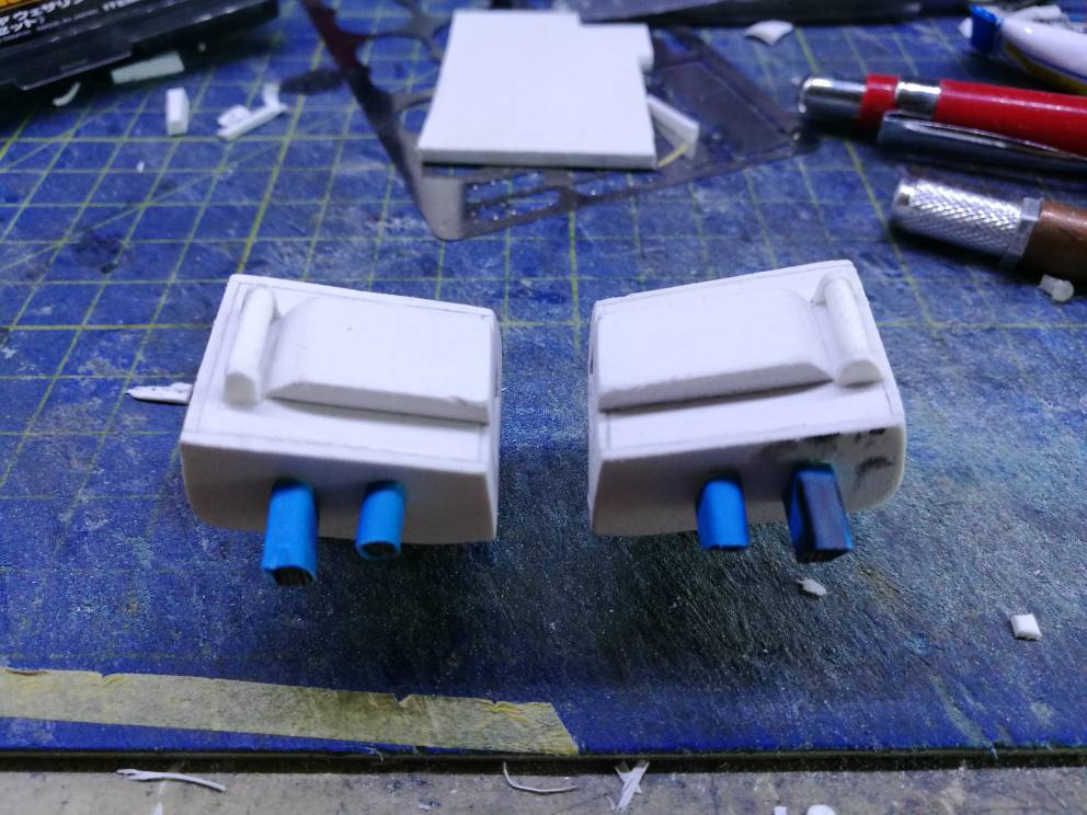

Messo da parte, per adesso, il motore, ho realizzato i due gruppi ( credo di sensori )
che il BT monta*a dx e a sx della fusoliera
Allegato 277414
Quindi ho iniziato con la parte superiore
Allegato 277415
Per poi continuare con il cassone quadrato inferiore utilizzando del forex da 1 cm
Allegato 277416
Allegato 277417
Allegato 277418
Allegato 277419

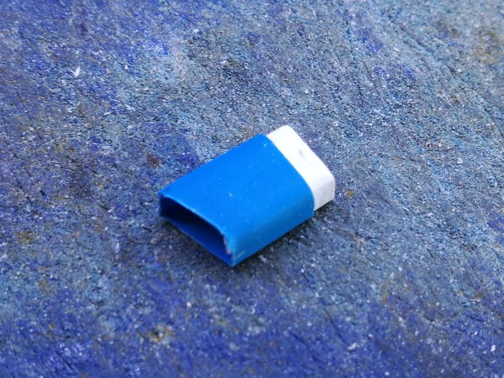

Poi e stata la volta delle bocchette dei (credo) sensori, o sono una sorta di prese di raffreddamento.
Allegato 277420
Allegato 277421
Allegato 277422
Allegato 277423

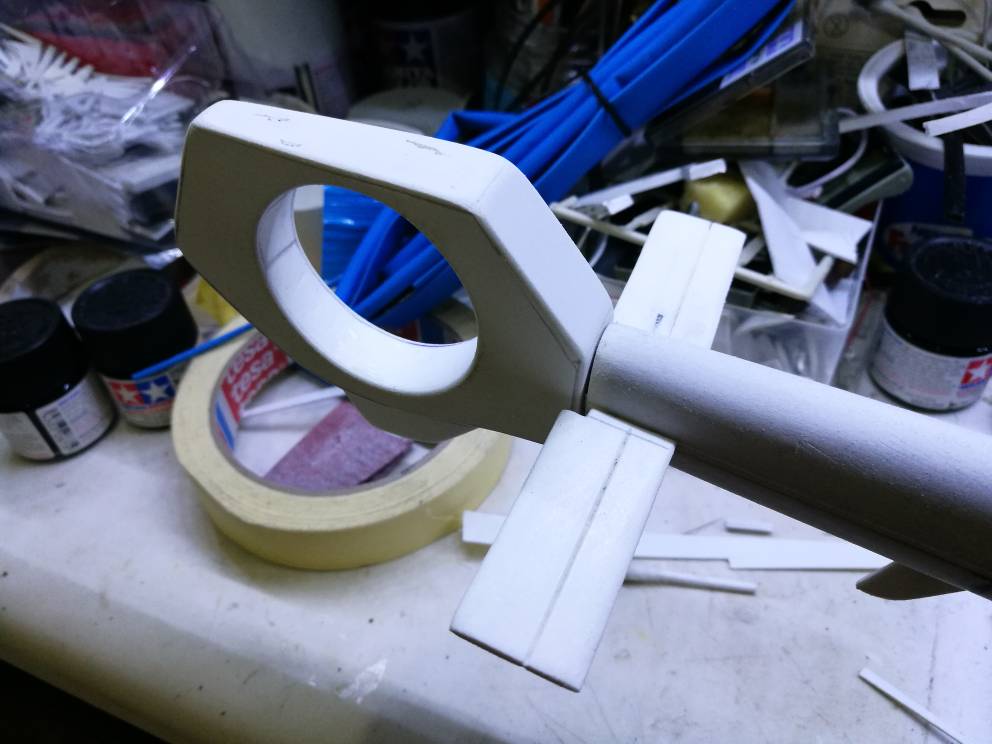

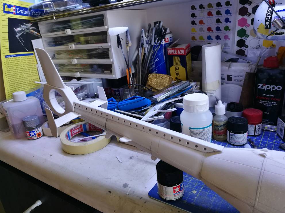

Ho cominciato ad arricchire di particolari anche la coda realizzando le varie pinne e derive
Allegato 277428
Allegato 277429
Allegato 277430
Allegato 277431
Allegato 277432
Ho fatto anche i piani di coda
Allegato 277433
Allegato 277434
Allegato 277435

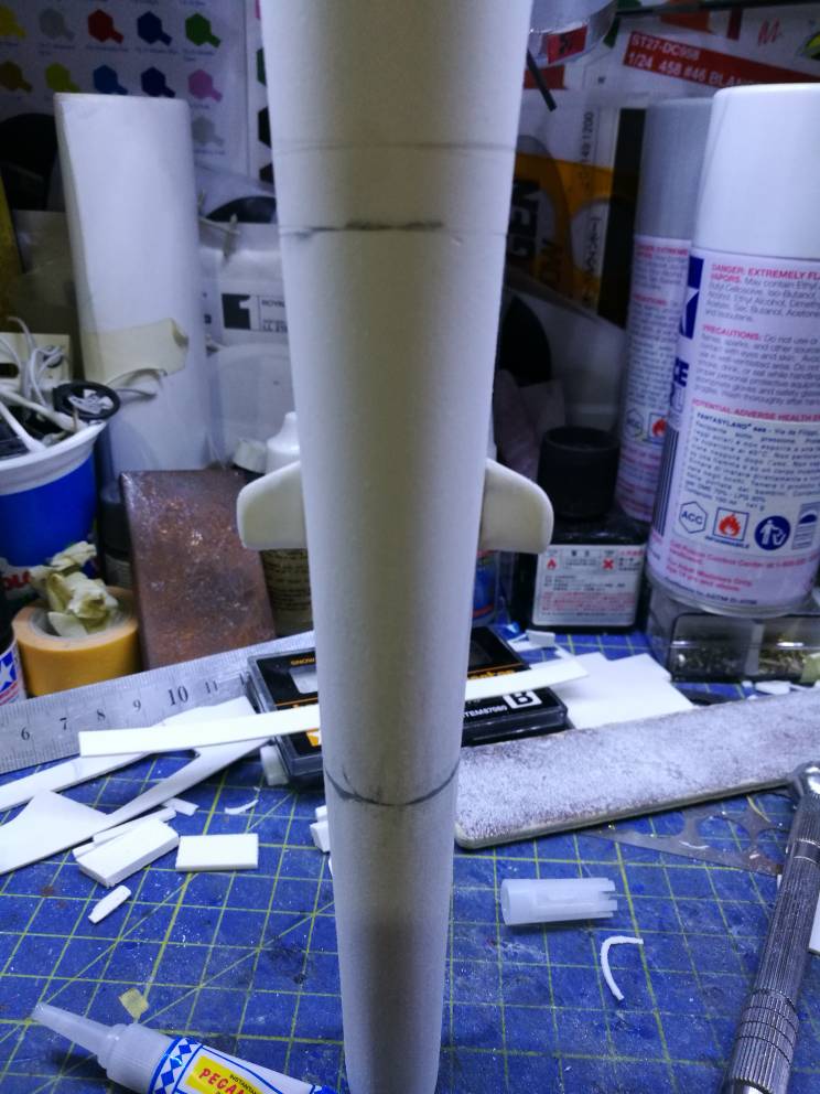

Poi ho realizzato la copertura dell'albero di trasmissione dell'elica di coda
Allegato 277436
Allegato 277437
Allegato 277438
E con questo ho completato i particolari della coda

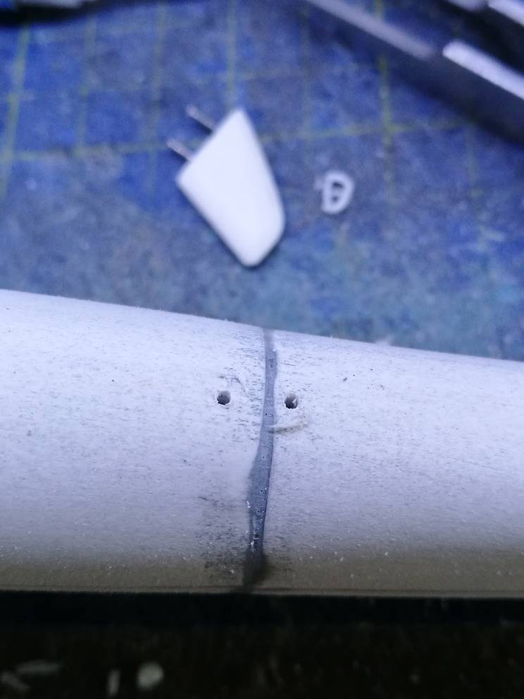

Quindi sono passato alla realizzazione delle cerniere per gli sportelli.
Purtroppo qui ho dovuto accettare un compromesso.
Visto che la sezione del forex (1mm) era troppo sottile, non ho potuto inserire la spinatura per creare la cerniera a scomparsa, quindi ho optato per questa soluzione
Allegato 277439
Allegato 277440
Mi è sembrata la soluzione più semplice è pulita, poiché all'interno avrei dovuto creare delle antiestetiche cerniere, come si fa per rendere apribili le portiere delle auto e non mi piacevano. In qualche modo in un secondo momento riusciro a camuffarle.
