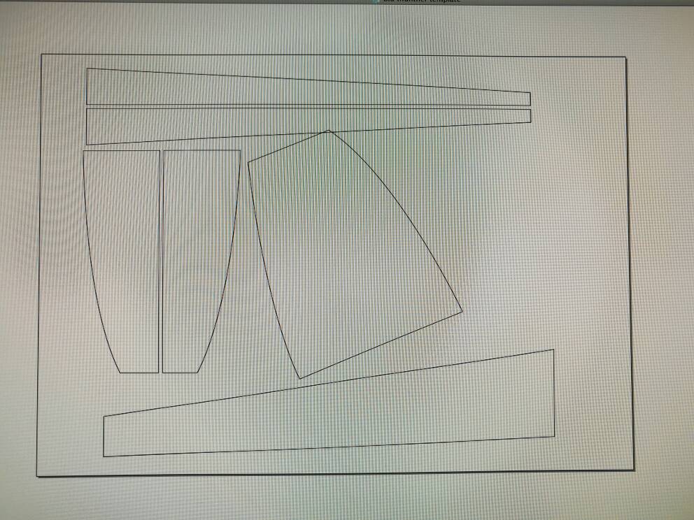

Rob72 22-04-17 12:42 PM
2 allegato(i)
Bene ci siamo. Ancora niente di fisico, ma ho cominciato ad estrapolare con il computer le prime sagome. La coda, la parte bassa del cockpit, e i primi pezzi che compongono la parte anteriore dove andrà installato il mitra a 6 canne rotanti.
Allegato 271099
Allegato 271100
Scusate per la qualità dell'energia foto, ma questo è quello che succede quando si fotografa il monitor del computer.
stay tuned
nipponts 22-04-17 01:42 PM
Non puoi fare stamp/incolla con paint e salvi l' immagine ?
Rob72 22-04-17 02:28 PM
Non uso Paint, non ho Paint, uso Adobe illustator. Ed estrapolo le sagome direttamente dal Blueprint
Allegato 271124
stay tuned
shen_lei 22-04-17 02:50 PM
Eh ma così non vale, così è troppo facile ……eeeeeeeeeh come no?! Sempre più Figo questo progetto

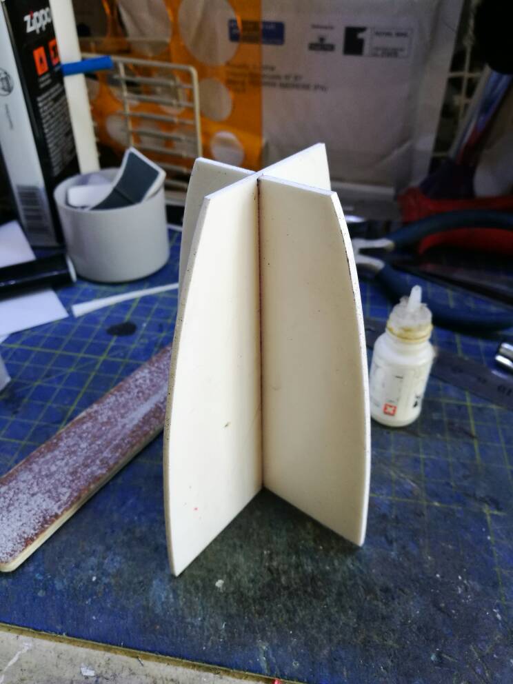

Rob72 23-04-17 02:34 AM
22 allegato(i)
Bene!! Salve a tutti! Da adesso si comincia il lavoro vero e proprio.
Certo in queste fasi iniziali, non c'è molto da dire, mi sono limitato a stampare le sagome su carta, a tagliarle, e ad incollarle secondo l'ordine da me stabilito.
Quindi iniziamo dalla semifusoliera (spero si chiami così),
Allegato 271146
Allegato 271147
Allegato 271148
Allegato 271149
Allegato 271150
Allegato 271151
Allegato 271152
Allegato 271153
Per poi continuare con la prima parte della coda
Allegato 271154
Allegato 271155
Allegato 271156
Allegato 271158
Allegato 271157
Allegato 271159
In fine la vaschetta che conterrà il cockpit
Allegato 271160
Allegato 271161
Allegato 271162
Allegato 271163
Allegato 271164
Allegato 271165
Vista di insieme
Allegato 271166
Allegato 271167
stay tuned
maestro691 23-04-17 11:14 AM
La fai sembrare facile eh??
Scherzi a parte è bello vedere prendere forma dal niente il modello.
Segui grossomodo il principio di Devodier,giusto? È poi pieghi il plastica solo a mano o lo scaldi col phon?
Ciao e grazie Max
Inviato con il mio ASUS_Z008D - Scarica l‘app del Forum di Modellismo.net
vogliadimare 23-04-17 11:40 AM
Bel lavoro
Ma anche tu come me hai il tavolo da lavoro pieno di disordine
Pensavo di essere L unico
Rob72 23-04-17 11:41 AM
Devodier è il maestro!! non io. Lui riesce a sagomare la lamiera e per fare ciò praticamente scolpisce il modello in un unico blocco, è uno scultore👍. Io non ho un metodo particolare. Do forma al modello creando al momento le parti da incollare.
La plastica la firmo a mano senza phon. Se lo usassi si scioglierebbe​. Ha un punto di riscaldamento molto basso
stay tuned

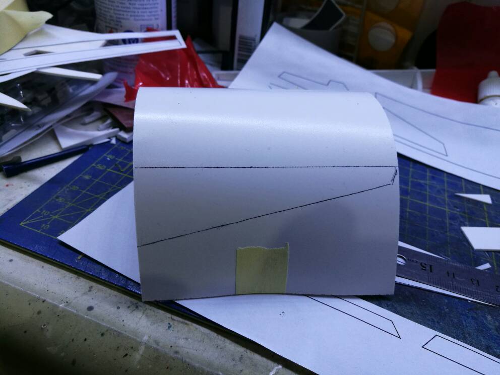

Rob72 23-04-17 08:43 PM
14 allegato(i)
Rieccomi con un altro aggiornamento
Ieri avete visto l'assembaggio della sagome della struttura interna, oggi sono andato avanti con le pannellature esterne
La semifusoliera
Allegato 271204
Allegato 271205
Il sistema è questo
Prima prendo la sagoma con della carta
Allegato 271203
Poi la riporto sulla plastica e la taglio
Allegato 271206
Allegato 271207
In fine la incollo e la rifiniscono con carta vetrata
Allegato 271208
La coda
Qui altro procedimento
Prima prendo la plastica e la modello su dove deve essere incollata, e la segno
Allegato 271209
Allegato 271210
Poi la rifilo a misura nei segni
Allegato 271211
Allegato 271212
Allegato 271213
In fine la incollo e come sopra
Ed ecco i due pezzi ottenuti
Allegato 271214
Allegato 271215
Foto di insieme
Allegato 271216
Ora i pezzi si trovano nel mio zaino mentre rientro al lavoro. Domani li porterò in officina dove potrò dargli una bella levigata come Dio comanda.
stay tuned
