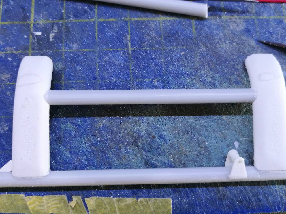

Il buon Decals mi aveva sollevato un piccolo problema che prontamente ho cercato di risolvere. Trattasi dei due pattini di atterraggio. Di forex, per fortuna, ne esistono due tipi e diversi spessori.
C'è il Forex semi espanso detto anche lite, molto morbido e malleabile, ed il Forex espaso, più compatto quindi più duro.
Io ho usato il secondo.
Essendo molto duro l'ho lavorato in officina con il CNC realizzando quattro bastoncini che sembrano le caramelle di Natale come questo
Allegato 277676
Tagliati direttamente a sagoma, e non sagomati a mano sono molto più resistenti.
Poi con il bisturi ho smussato gli angoli
Allegato 277677
E rifinito con carta vetrata
Allegato 277678
Qui la progressione descritta prima
Allegato 277679
Qui i supporti finiti
Allegato 277680
Sicuramente qualcuno vedendo la foto dirà: ma il primo in alto e piu corto dell'ultimo in basso. Ebbene no! Sono tutti e quattro della stessa misura, e solo un'illusione ottica data dalla prospettiva della foto.

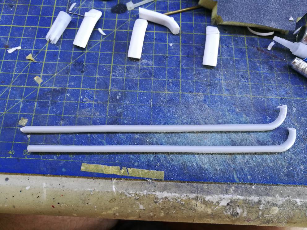

Poi ho realizzato i pattini veri e propri
Ho utilizzato due pezzi di sprue selezionati appositamente dagli avanzi dell'xwing.
Essendo uno sprue di sezione più grossa del solito, si e prestato bene allo scopo
Allegato 277681

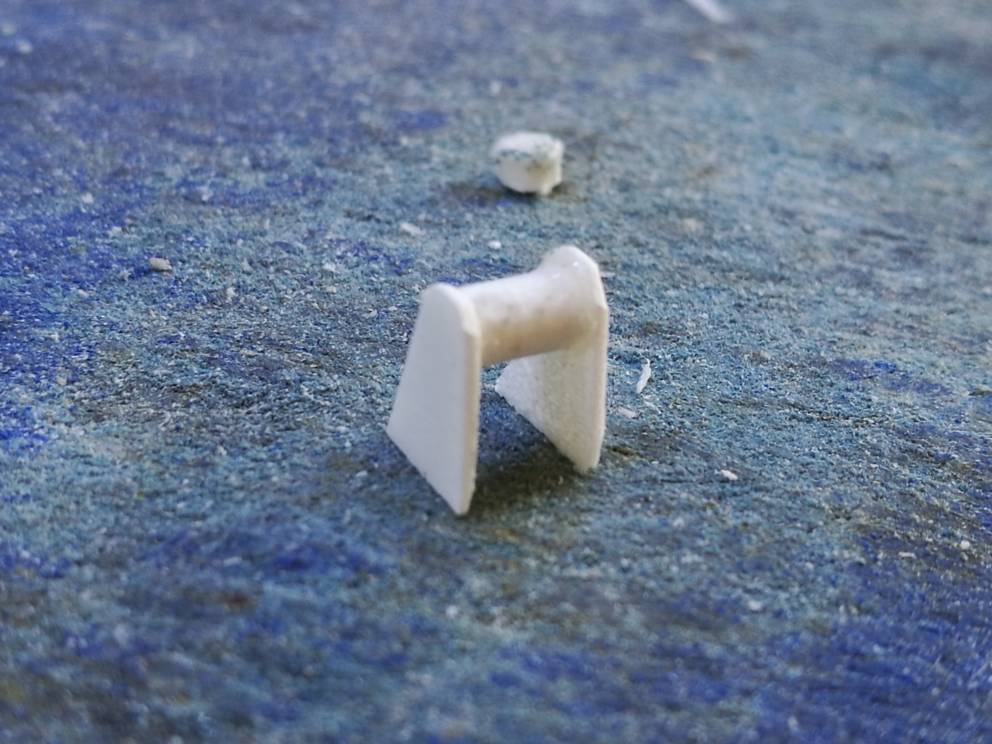

Ho incollato i due supporti, ho realizzato il ripiano per facilitare la salita a bordo, un gancio a rullo, e la traversa.
Allegato 277682
Allegato 277683
Allegato 277684
Allegato 277685
Allegato 277686
Allegato 277687

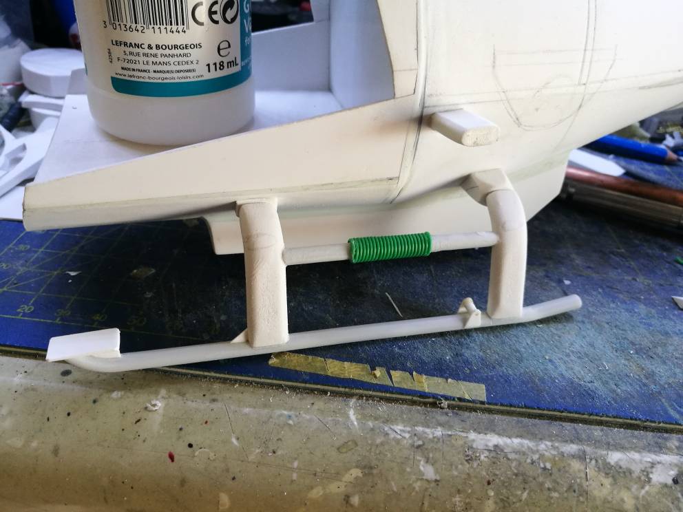

In fine, solo da un lato ho posizionato i due supporti che serviranno a montare il pattino alla fusoliera, ancora da rifinire
Allegato 277689
Allegato 277690
Anche qui, nella prima foto, puo sembrare che il supporto posteriore sia incollato storto, ma e solo la prospettiva della foto. In realtà il patino sta bello dritto.

Per rendere piu sicuro l'incollaggio dei pattini alla fusoliera ho usato lo stesso sistema delle derive della coda, anime in tondino di metallo
Allegato 277699
Allegato 277700
Allegato 277701
Allegato 277702

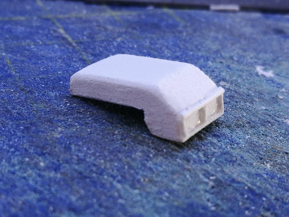

Aggiornamento torretta:

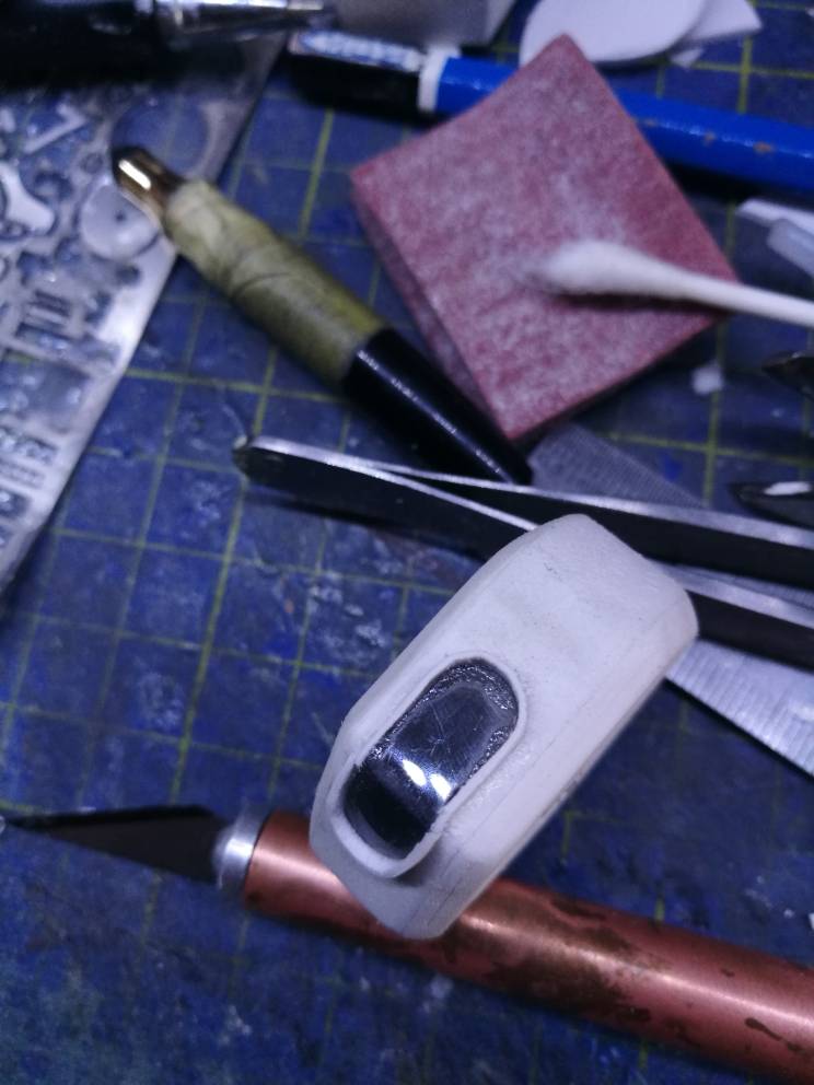

Ho iniziato a rifinire gli elementi che la compongono, anche con qualche dado fotoinciso
Allegato 277925
Allegato 277926
Qui ho voluto simulare il vano che contiene le due telecamere, infrarossi e termica, incollando un pezzetto di acetato che ne rappresenta il vetro di protezione
Allegato 277927
Allegato 277928
Allegato 277929
Allegato 277930

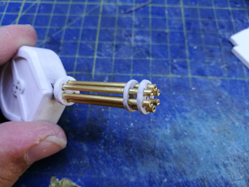

Poi sono passato alla mitragliera.
Ho preparato le canne con tubicini di ottone,
Allegato 277931
Con dei dischetti di forex opportunamente tagliati e forati, li ho messi insieme
Allegato 277932
Allegato 277933
Allegato 277934
Allegato 277935
Sul retro di quattro, ho saldato delle spinature, per il montaggio
Allegato 277936
Ed eccola pronta

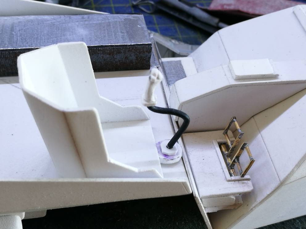

Stamattina mi sono messo a guardare le foto reference del BT e per caso, mentre cercavo una buona vista della consolle principale, sono stato attirato dalla pedaliera
Allegato 277971
Allora via la pedaliera vecchia
Allegato 277972
Ed al suo posto, ho realizzato questa
Allegato 277973
Allegato 277974
Allegato 277975
Poi sono tornato sulla console che era il mio primo obbiettivo, ed ho cominciato a dettagliarla
Allegato 277976
Allegato 277977
