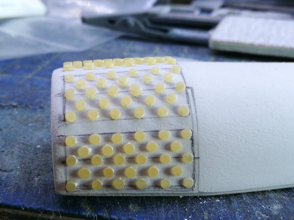

Sulle prese d'aria laterali ci sono come delle protuberanze che non ho la minima idea di cosa siano.
Allegato 278012
Possono essere valvole di sfogo, o regolatori di non so che cosa, oppure sono semplicemente messe li per fare scena, sta il fatto che ci sono e devo riprodurle.
Come fare?
Tagliare del Forex rotondo con il diametro preciso di circa 2mm, impossibile, usare lo sprue di avanzo, troppo grosso, stuzzicadenti, anche questo troppo grosso,
Ebbene si la soluzione a pranzo c'è l'avevo in bocca.
Spaghetti!!! [emoji1] [emoji1]
Ho pensato se usano la pasta per fare collanine, perché non provare?
Ho diviso la parte della presa in tre parti, ho preso uno spaghetto, ho tagliato tanti pezzetti, ed a uno a uno li ho incollati formando il disegno.
Allegato 278013
Allegato 278014
Allegato 278015

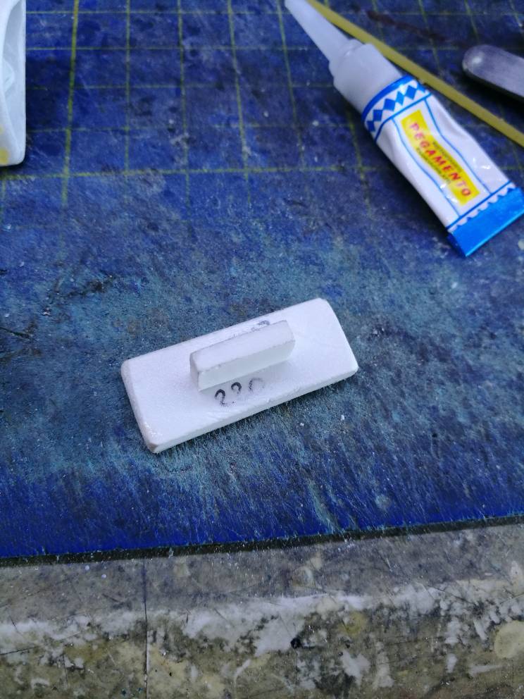

Ovviamente e impensabile tagliarlo in parti uguali, e dalle foto si vede, quindi dopo essersi asciugata la colla per bene, con questo attrezzo che mi sono costruito
Allegato 278016
Allegato 278017

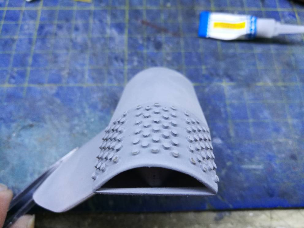

Li ho livellati per bene, dando anche la curvatura della presa
Allegato 278018
Allegato 278019

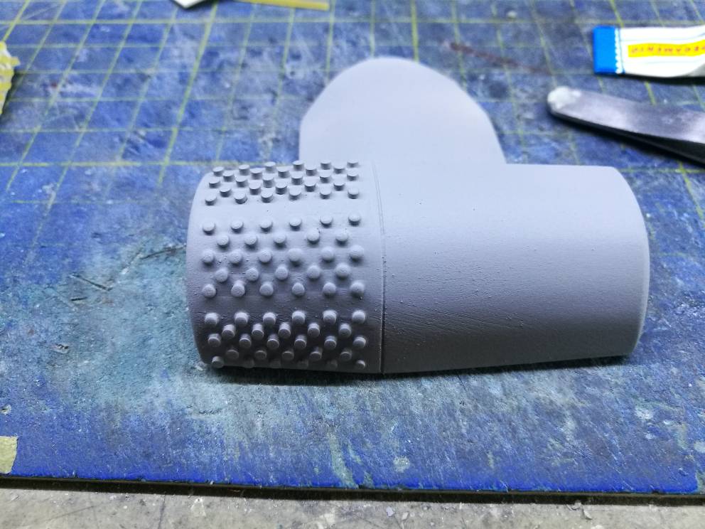

In fine primer e questo è il risultato
Allegato 278020
Allegato 278021
Allegato 278022

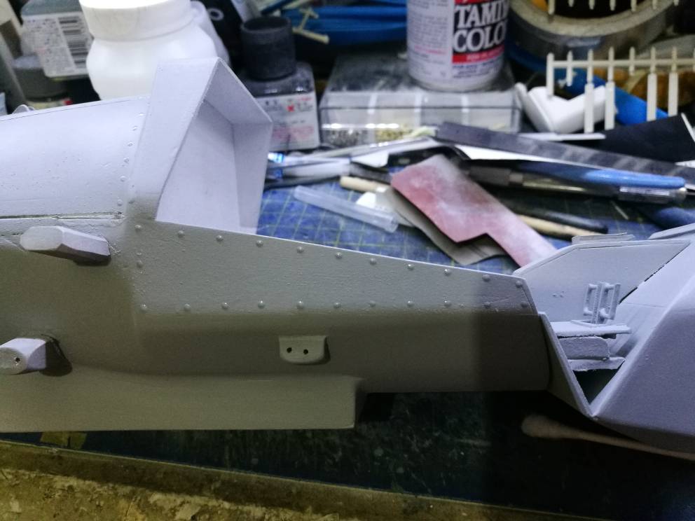

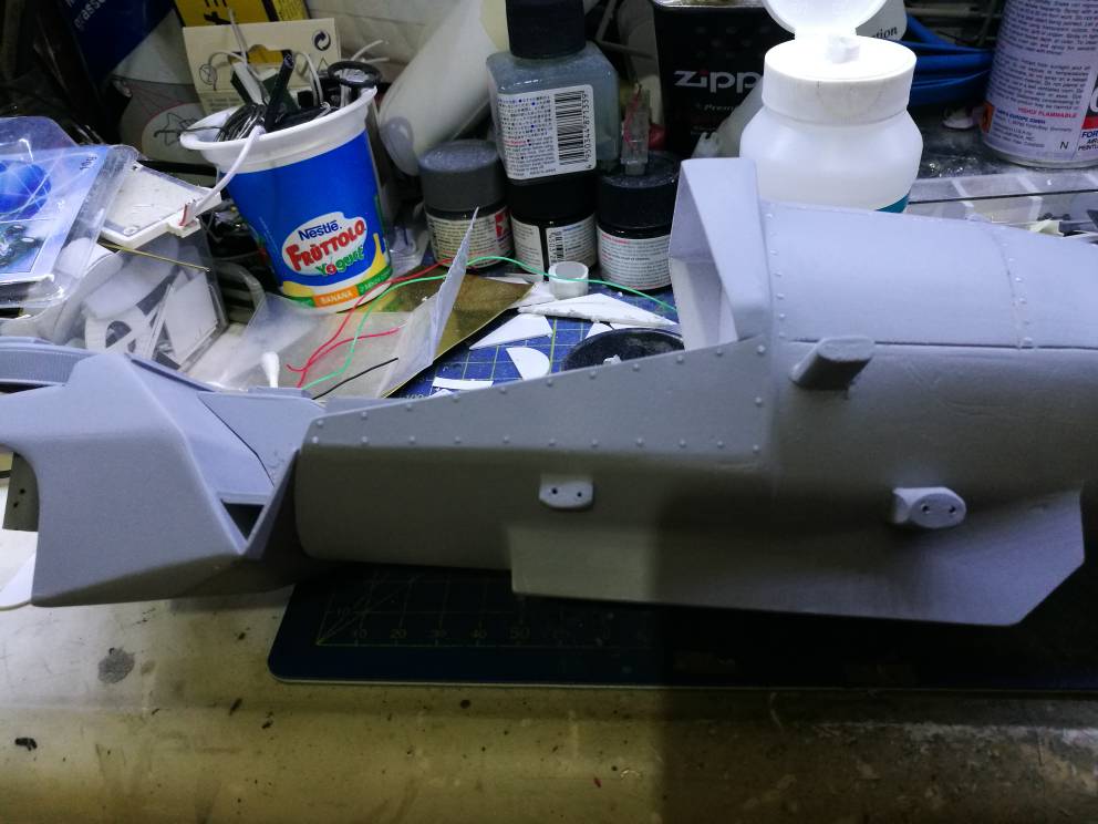

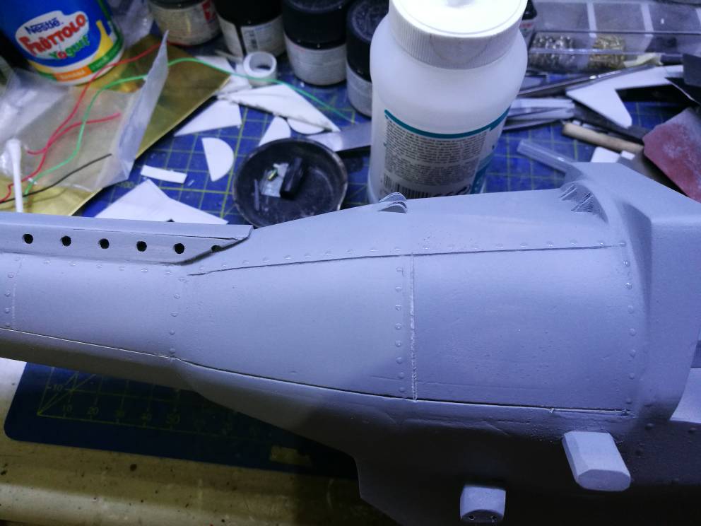

Dopo aver dato il primer sulla fusoliera completa, ho tracciato le pannellature e , con la tecnica della siringa, ho provato a fare le rivettature
Allegato 278023
Allegato 278024
Allegato 278025
Allegato 278026
Allegato 278027
Qualche rivetto anche sulle prese d'aria
Allegato 278029
Allegato 278030
