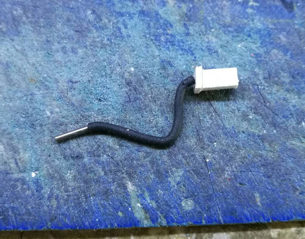

Ho costruito la cloche
Allegato 272183
Allegato 272184
Allegato 272185
Allegato 272186
Allegato 272187
Allegato 272188

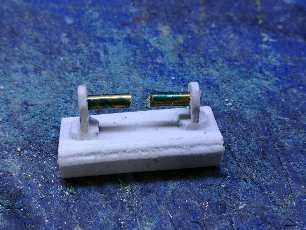

La manetta del motore sulla consolle laterale
Allegato 272189

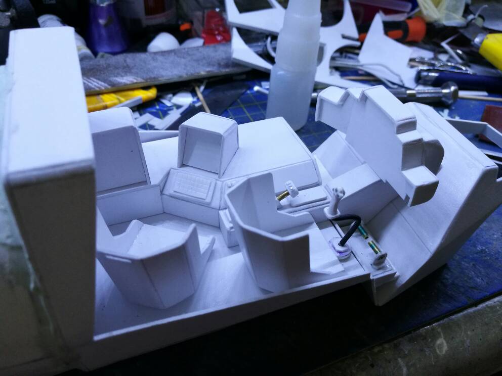

Con questo il cockpit e completo, mancano solo i cuscini sui sedili che farò più in la
Allegato 272192
Allegato 272193

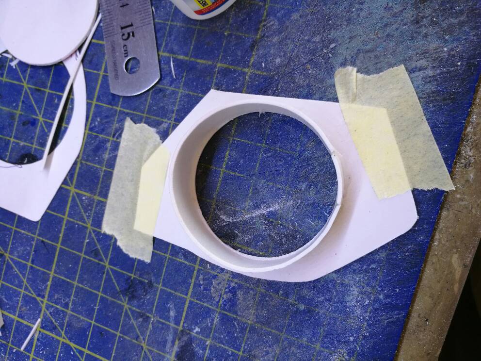

Prima parte: il cassone del rotore.
Ho tagliato due sagome, le ho distanziate con la paratia che conterrà il rotore
Allegato 272232
Allegato 272233
Allegato 272234
Allegato 272235
E poi ho chiuso tutto attorno
Allegato 272236
Allegato 272237
Allegato 272238

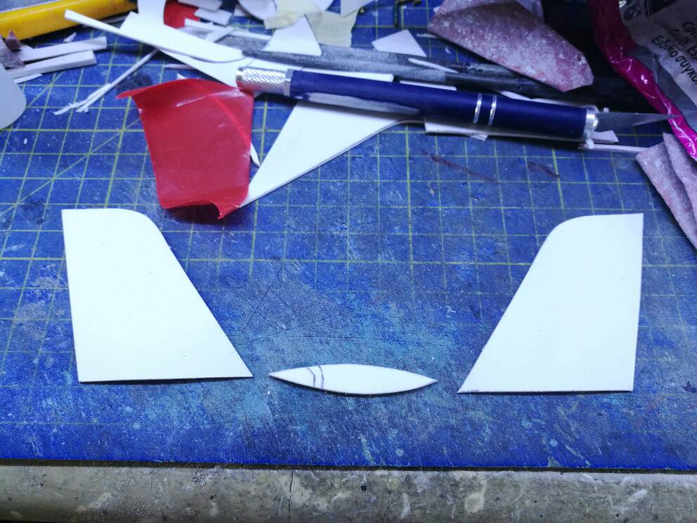

Terzo: Il timone (spero si chiami così perché non funziona, a quanto pare, come quello degli aerei)
Ho tagliato 2 sagome uguali ed una centina
Allegato 272243
Poi li ho uniti, incollandoli a perimetro lasciando la parte inferiore aperta
Allegato 272244
A colla asciutta, ho allargato ed inserito la centina e lasciato asciugare
Allegato 272245

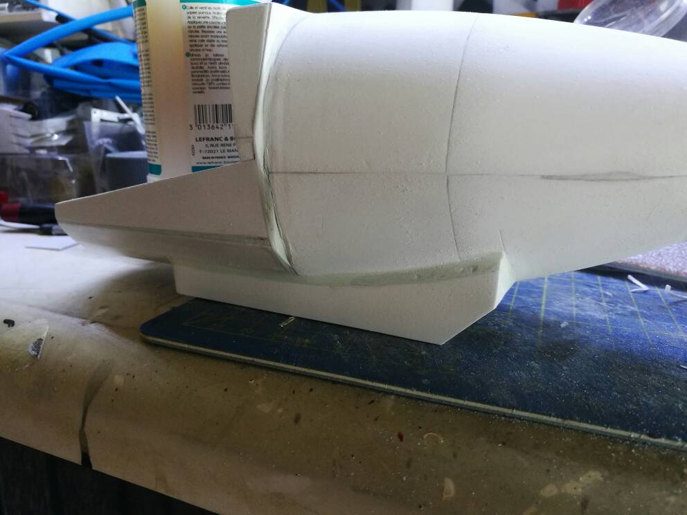

Vista di profilo: forse per rispettare l'aerodinamica, la parte anteriore che monta sul tronco, e più larga
Allegato 272248
La parte posteriore è più stretta .
Allegato 272249

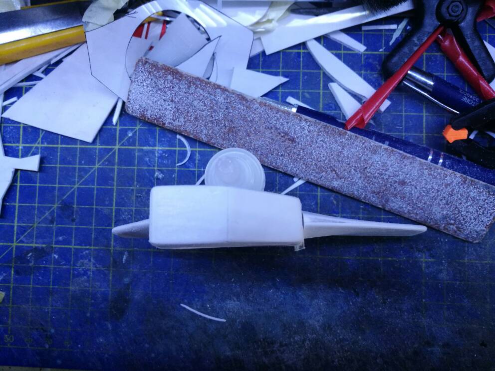

In fine ho anche carteggiato le stuccature della fusoliera
Allegato 272253
Allegato 272254
