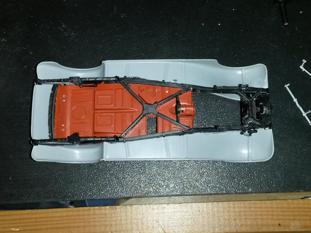

Da quanto trovato in rete sembra che i telai con quanto ad esso collegato fossero nero lucido da fabbrica ed il fondo della scocca in primer color ossido.
Ho usato colori Vallejo e come già detto mi lasciano perplesso per la difficoltà di stesura se fondo liscio e per la scarsa opacità,almeno rispetto agli smalti Humbrol.
Ho volutamente usato il pennello e non perso tempo con primer vari perchè poi il puro esercizio con i pennelli sarà coperto da polvere,terra e morchie varie. e qui verrà il bello perchè sono digiuno di sporcature fatte bene... Di sicuro alla fine si vedrà ben poco...Nel frattempo ho scaricato con grande difficoltà foro di fondi "vissuti"...
La foto riguarda la stesura di una prima mano.I parafanghi saranno neri sul retro come da fabbrica e la carrozzeria con colore dato molti anni dopo e non certo con l'accortezza di un carrozziere classico, per cui colorata sopra e nera (e lercia) sotto..

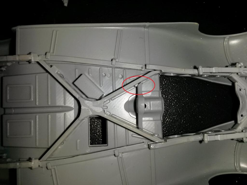

Come in molti pezzi anche nel retrotreno ci si dovrebbe affidare all'intuito ed alla colla . Hp preferito inserire due spinotti sulla trasmissione e fare due fori dall'altra parte..

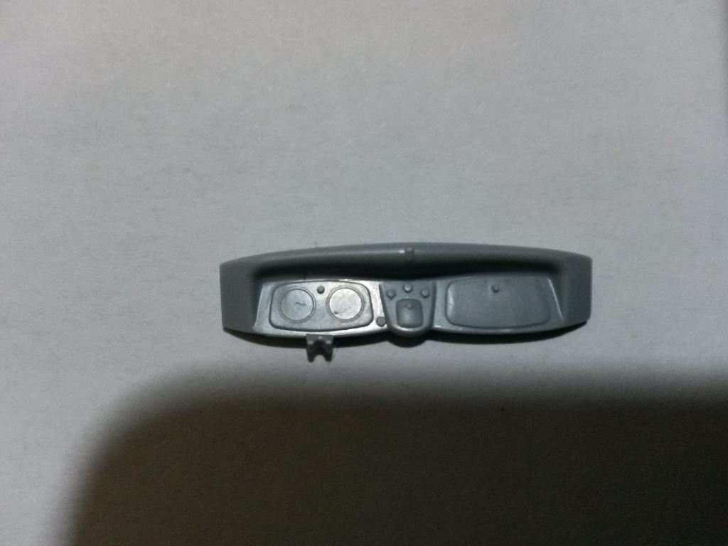

Il cruscotto della GAZ da cui deriverò la Ford ha la strumentazione diversa, per cui urgono interventi..
El mecanico-20181104_162144.jpg   El mecanico-20181104_161056.jpg   El mecanico-20181104_161002.jpg

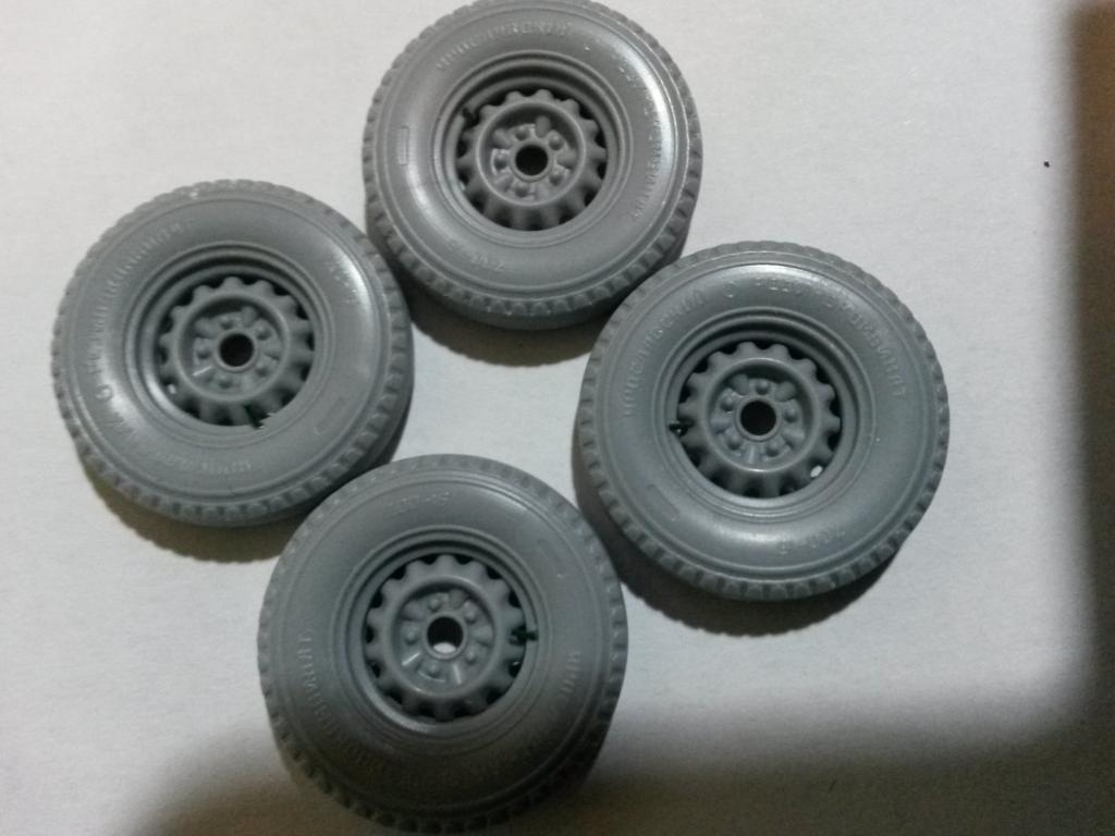

Poi le valvole per le ruote..Non che si veda molto...

Comunque si prosegue con il cruscotto da GAZ a Ford.. Dopo la lisciatura dello stucco,il foro dello strumento principale..
