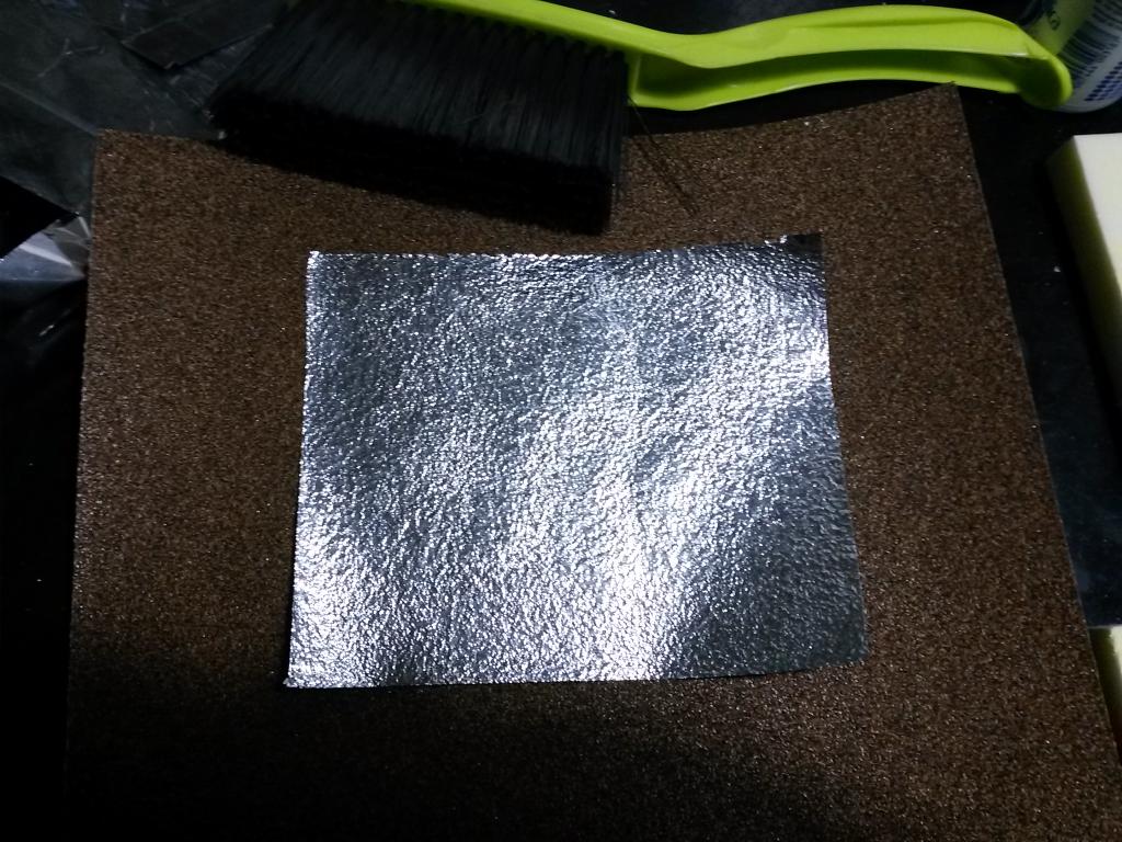

Per dare l'impronta dell'intonaco ho usato il metodo già sperimentato: stagnola da cucina premuta si carta vetrata grana 80 da posare all'interno della cassaforma
