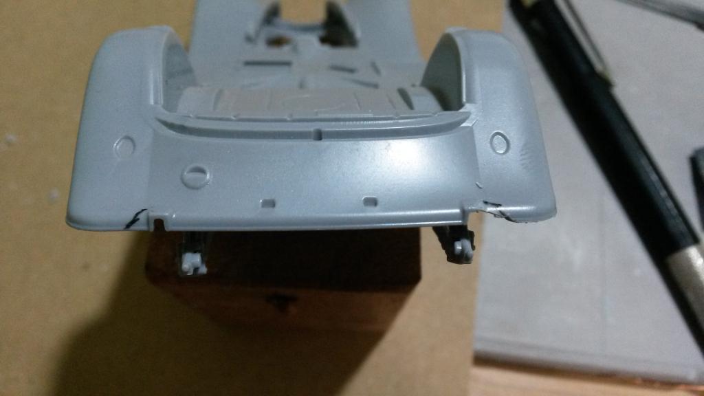

Con le stuccature proprio non ci siamo...Mai miscelare due stucchi perchè non si vedono i difetti..Oltretutto il grigio tamyia è quasi identico alla plastica del modello...

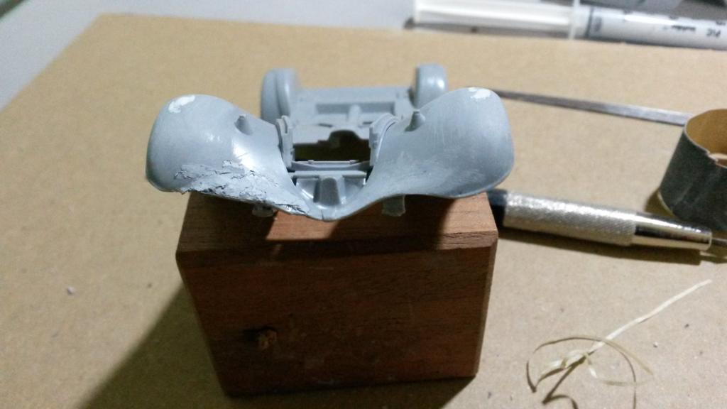

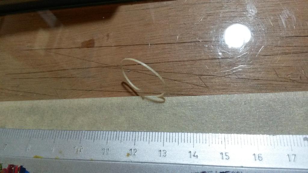

E qui viene il bello. Devo tagliare le nuove sagome dei parafanghi.Ne approfitto per spiegare come usare le famose striscette utili anche per mascherare.
Nastro comune di carta tipo carrozziere, lama affilata, lastra di vetro.
1 si stende il nastro su vetro.
2 si rifila per avere n bordo con linea pulita
3 si taglia la strisciolina
4 si applica
Poi deciderò se incidere il parafango seguendo la dima o effettuare diversi forellini e tagliare.
Il problema sarà fare un taglio esattamente simmetrico dall'altra parte...

Per disegnare il profilo del taglio in maniera simmetrica potresti fare come spiegato da medtuning nel suo Gundam.
Con il nastro adesivo trasparente ti copi metà profilo e lo riporti rigirato sull'altra metà...per dirla in breve

Io non taglierei. Viste le dimensioni del modello, lavorare di lima mezza tonda mi sembra adatto e probabilmente meno rischioso.

Alla fine ho fatto una decina di fori e poi tagliato
Ed ho pure cannato perché sporgeva la parte finale del telaio...
Reincollato e stuccato. Poi ho tagliato a fettine con lama.
La lima si sarebbe scontrata con una parte del telaio.
