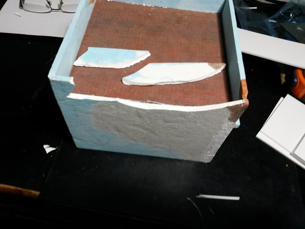

Da mesi el mecanico è fermo, sapete com'è..A Cuba l'embargo provoca blocchi nelle forniture...Ma l'attività ferve comunque.
Eravamo rimasti che la basetta (saranno 2 o 3 kg) è franata su un lato della casa con quelli che sembravano piccoli dannai. Per la rabbia ho sospeso prendendo tempo...
Il tempo è arrivato e l'idea che mi frullava per la testa di rifarla ha preso piede..
questo comunque è il risultato della crepa molto più nascosta..
