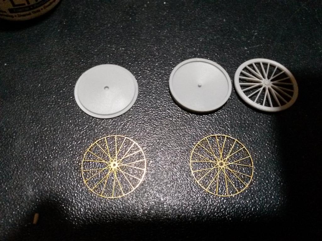

comunque, mentre l'umin asciuga e la mascherina pure, mi addentro nella bici..
Anche qui bella l'idea di predisporre fotoincisioni dei raggi, ma sovrapponendoli qualcosa non quadra, perché sono esattamente uguali ed i raggi non simulano gli incroci come dovrebbero. Vedrete a montaggio avvenuto… Sarà dura incollare le due fotoincisioni perché la superficie di incollaggio è infima ed incollare due cerchi di ottone dandogli leggera convessità è fisicamente impossibile… Avrebbero dovuto predisporre dei tagli sulla circonferenza… A dire il vero le fotoincisioni sono di un altro kit che prevedeva la semplice sovrapposizione senza dare tridimensionalità…
Se solo il kit della bici cinese non avesse avuto le fotoincisioni sbagliate…
Oltre tutto il mozzo da inserire ha dimensioni tali da rendere nervosetti...

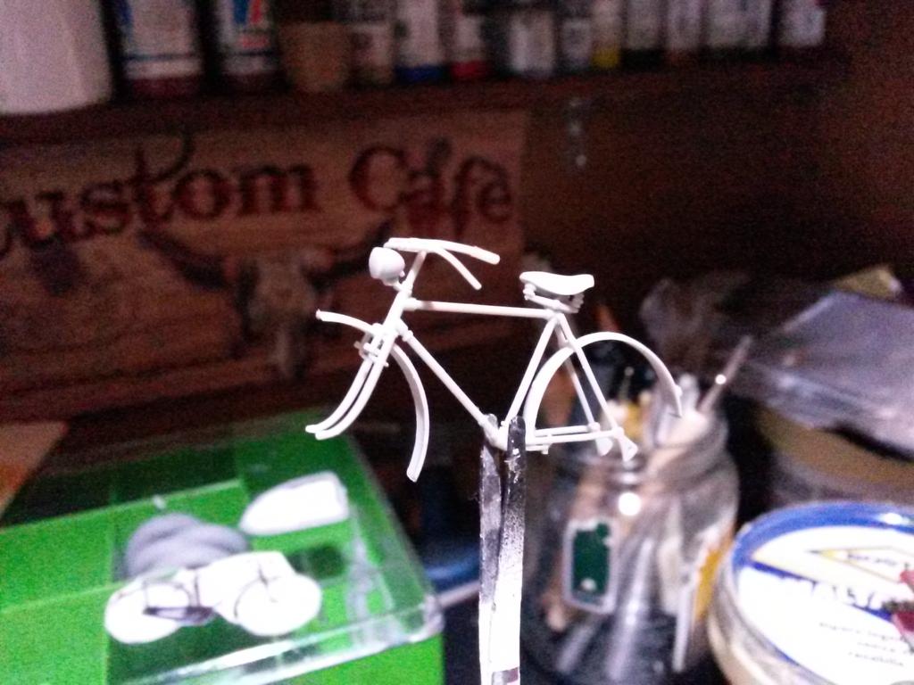

..non che incollare il manubrio sia stata una passeggiata. Oltretutto una delle manopole è partita verso altre galassie ed ho dovuto rifarle tutte e due… Da notare che Diopark ha previsto le manopole separate ma il manubrio lungo come se le avesse stampate insieme.. Quindi taglia e cuci...

Vacanze=smodellamento. Ho continuato con la bici ma fermandomi per il problema attack-fotoincisioni..
Ho tolto i vecchi raggi stampati e tolta una frazione di fotoincisione per ovviare all'inconveniente della deformazione se fissata all'altra fotoincisione con interposizione del mozzo..
El mecanico-20181227_174226.jpg   El mecanico-20181227_174400.jpg   El mecanico-20181228_112748.jpg

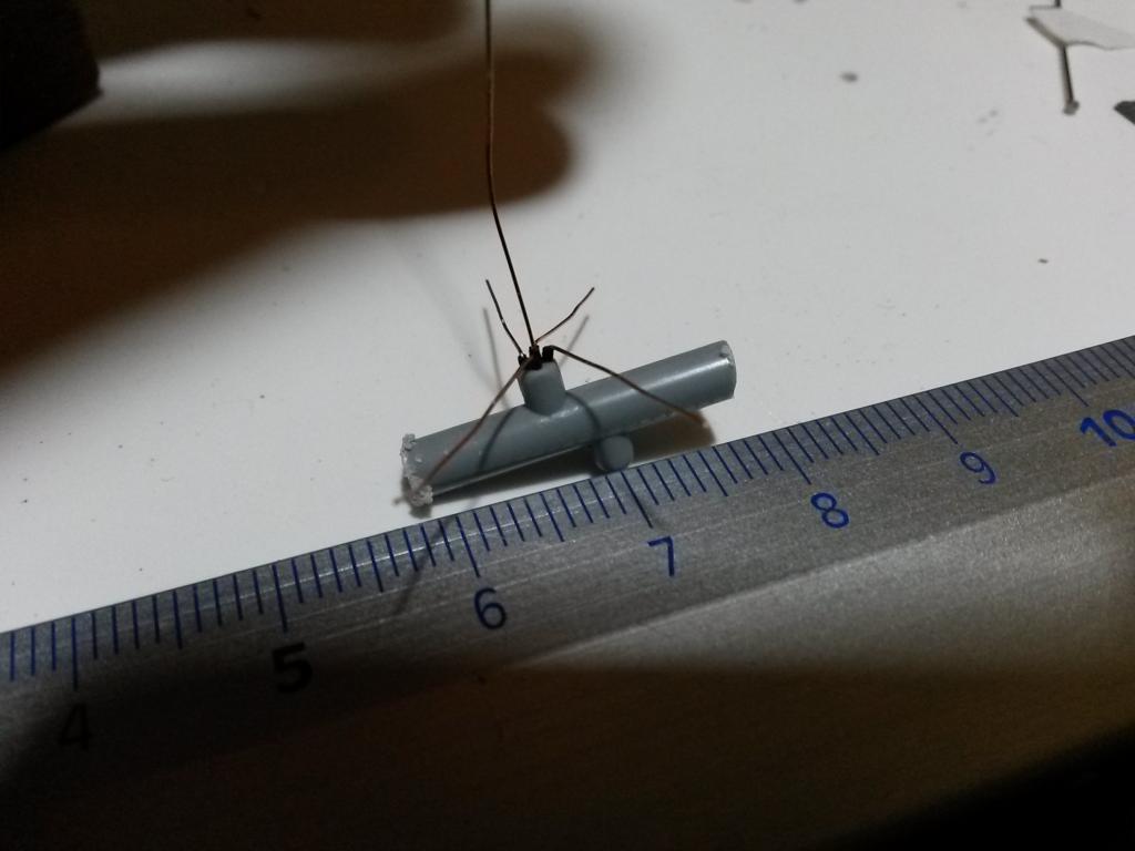

Proviamo a fare i raggi fatti in casa in scala 1/35? Io parto, nel caso mi metto in ginocchio sui ceci.
Ruota di Harley wla tamiya...
dopo aver visionato varie fonti provo ad applicare. Ovvio che in questa scala il discorso per le 1/9 non vale.
riassumendo si tratta di infilare dei chiodini in corrispondenza dei raggi usando un goniometro. Sarebbero venti per lato. Poi filo di nylon o rame si gira appoggiandosi al mozzo centrale,qui abbozzato nell'ultima foto con un tubo di plasticard. Teoricamente bisognerebbe tagliare a metà la ruota ed incollare il filo fra le due metà..
El mecanico-20190130_184802.jpg   El mecanico-20190130_184900.jpg   El mecanico-20190130_190447.jpg
