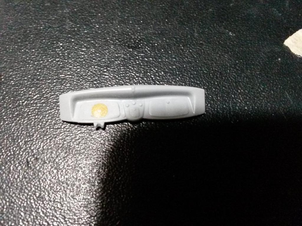

Vecchio 08-11-18, 07:48 AM   #437
..forare il cruscotto è stato un lavoro inutile, vista la scala, la posizione...ristuccato con stucco tamyia.. Il rilievo lo darà la futura cornice. La vedo dura fare le cornicette ovali sui lati..

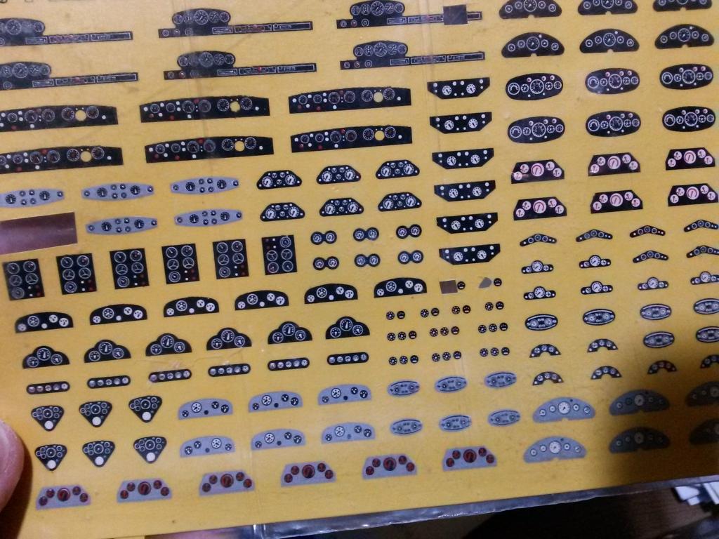

Per la strumentazione ho riesumato un vecchio foglio di decalcomanie fossili..Uno strumento circolare bianco magari regge...Ma non ho ancora preso le misure.
Ridurre in scala una foto produce solo una macchia...

Ganzo quel foglio decal.....

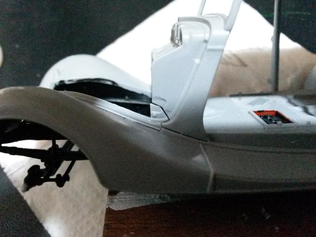

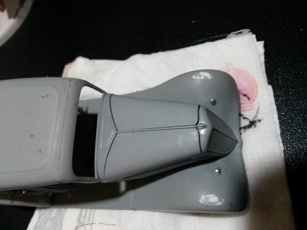

Vecchio 09-11-18, 07:42 AM   #440
Non ho capito perchè un pezzetto della scocca è stato stampato solidale con il telaio...Forse lo considerano un riscontro per il montaggio, ma modellisticamente è una stupidaggine.Hanno perso tempo per queste cose tralasciando i riscontri necessari a cui ho già accennato.. comunque ho staccato il punto che sarà in vista (mezzo cofano aperto..) e riattaccato alla scocca. La stuccature sarà rognosa..

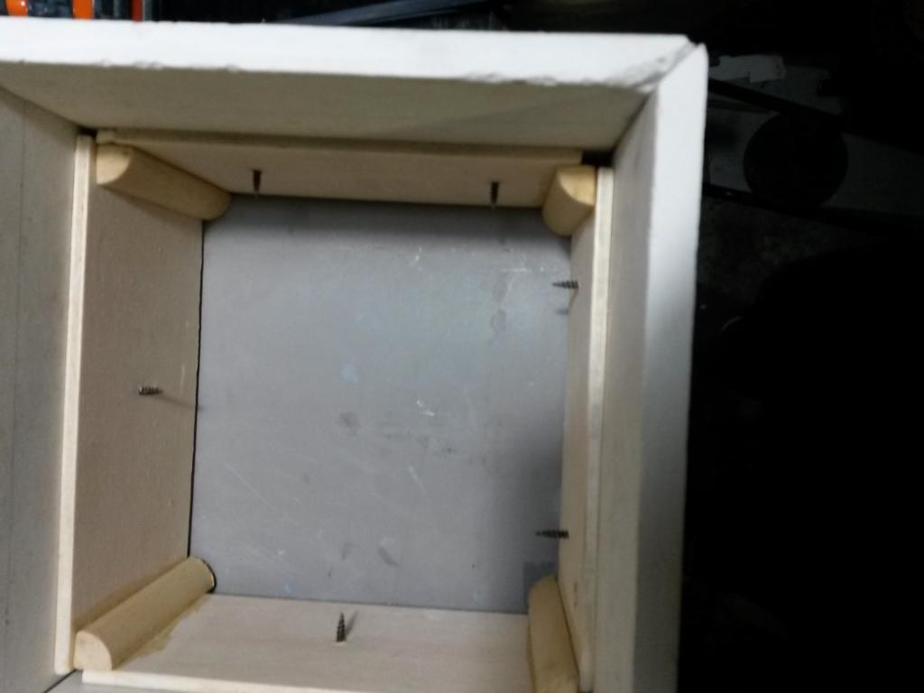

Vecchio 12-11-18, 07:47 AM   #441
Talking
Forse ci siamo. Come spesso accade la soluzione arriva pensando ad altro..La casa probabilmente regge con questo sistema: ho fissato con viti del compensato alle pareti e li ho uniti incollando degli angolari con Bostik,colla adatta al legno..Gesso avvitato a legno, legno incollato. E ora si stucca lo stuccabile...
