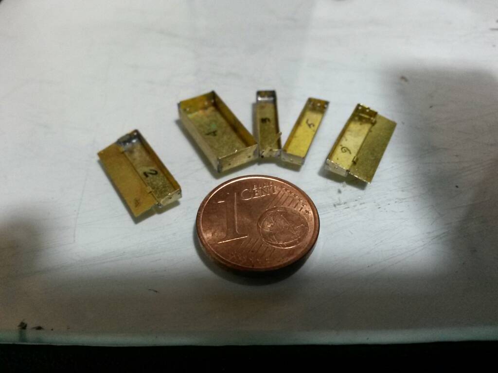

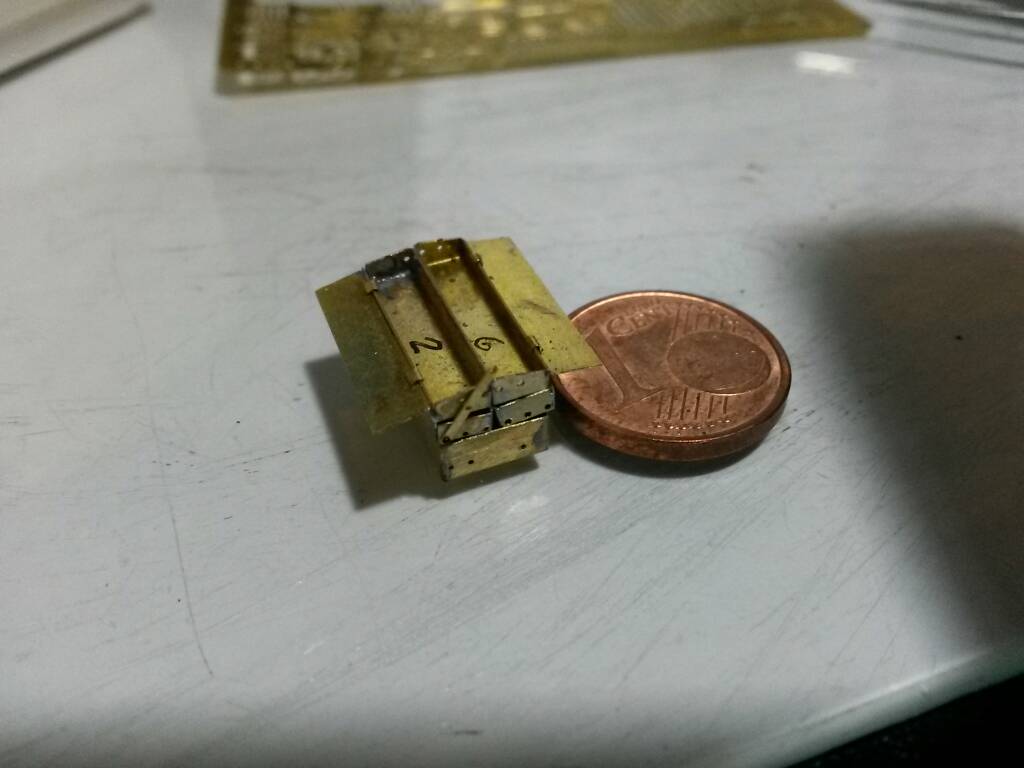

Finito assemblaggio dei pezzi.Credo di aver sbagliato il senso delle piegature perché ho lasciato l'incisione di piegatura all'esterno...Voi che dite? Di fatto non cambia molto ma dovrò stuccare i bordi ad angolo...I pezzi non sono ancora assemblati con le cerniere.

Vecchio 07-05-19, 08:03 AM   #543
Messaggi: 17,579
Eh si, le linee vanno all'interno, ma poco male, non si noteranno molto
Vecchio 07-05-19, 08:51 AM   #544
..se ci fosse una faccina disperata, ne metterei una decina.Nessuno se accorgerà alla fine, ma mi sento tanto triste....Ora farò opera di redenzione rivettando tutte le cerniere.

Ma, scusa, invece di gettarti dalla rupe tarpea , prendi lo stagno, il saldatore, e con delle piccole brasature copri le incisioni (oppure stuccale proprio) . A parte che secondo me le puoi lasciare così, viste anche le dimensioni.
Vecchio 07-05-19, 09:00 PM   #549
Si...Il fatto è che il problema è lsciare pochissimo stagno e su pezzi che devi tenere con le pinzette è meno facile di quanto sembri..Se ne metti troppo poi devi carteggiare su pochissimi mm di metallo che si piega al solo pensiero..Oghi ho dato una mano di fondo a pennello e credo che un paio di mani più il colore chiuderanno..
