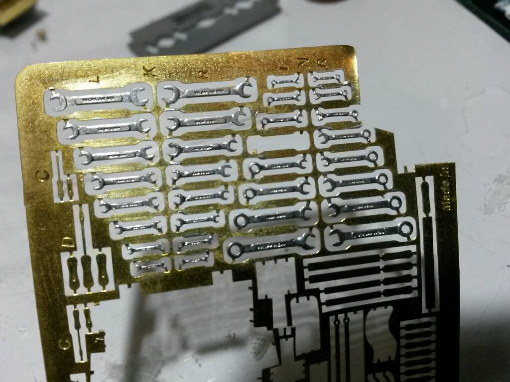

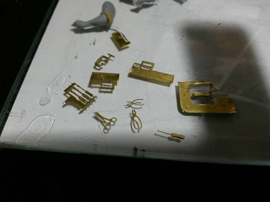

Una mano di 11 Humbrol alla ferraglia ed alcune ferraglie assemblate usando Clear Humbrol come colla dopo aver carteggiato e sgrassato con nitro..El mecanico-20190519_164028.jpegEl mecanico-20190519_163912.jpeg

Ooohhh, finalmente un pò di attrezzi.

ho timore nel chiederti quanto siano piccoli gli attrezzi

A pagina 37 c'è il confronto con la monetina.

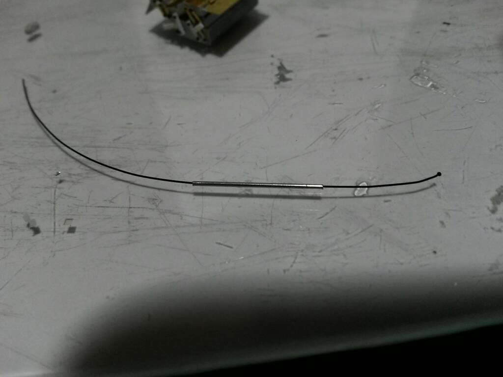

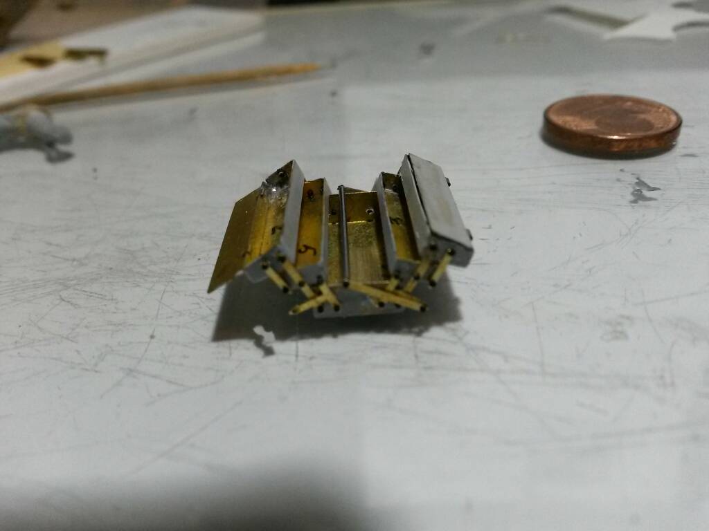

Uno dei manici è fatto..Nella confezione manca e viene suggerito il plasticard..Io ho tagliato un ago di siringa e l'ho fissato si braccetti forniti infilando un fili da pesca e rivettandolo ai braccetti...El mecanico-20190521_201722.jpegEl mecanico-20190521_201939.jpegEl mecanico-20190521_204106.jpegEl mecanico-20190521_204231.jpeg

Tutto l'insieme è un pochino "floscio" a causa degli innumerevoli snodi,per cui lo fissero' con un minimo di smalto trasparente come colla nei punti critici..Seguirà il colire definitivo...Farò foto decenti con la macchina fotografica per documentare questa pazzia..

Dove ti sei procurato il centesimo gigante?

È della Trumpeter..Me lo ha procurato Shen lei...
