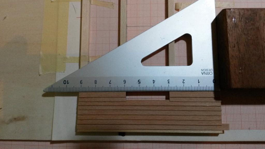

Dunque. Purtroppo solo la malattia, roba leggera ma molto fastidiosa, mi permette lunghe sedute..
avevo pensato ai listelli per navimodellismo, ma dopo il taglio del primo listello mi sono reso del costo.. Nel reparto navi ho scoperto il trucchetto...Con 5 euro di impiallacciatura ed il sistema suggerito ho tutti i listelli della misura che serve..
Basta avere due pezzetti di legno della larghetta voluta, un legno su cui appoggiare il legno da tagliare ed una lastra di vetro..
Ottenuti i listelli , pochi minuti in acqua e si può togliere il sottile strato di carta sul retro.
ATTENZIONE a non scegliere l'impiallacciatura con la colla sul retro da applicare a caldo!!
Poi incollo il primo con attack, solo per avere un incollaggio subito.. Poi proseguo sovrapponendo un pochino i listelli usando bostick, più adatto al legno e abbastanza lento in asciugatura per permettere correzioni.

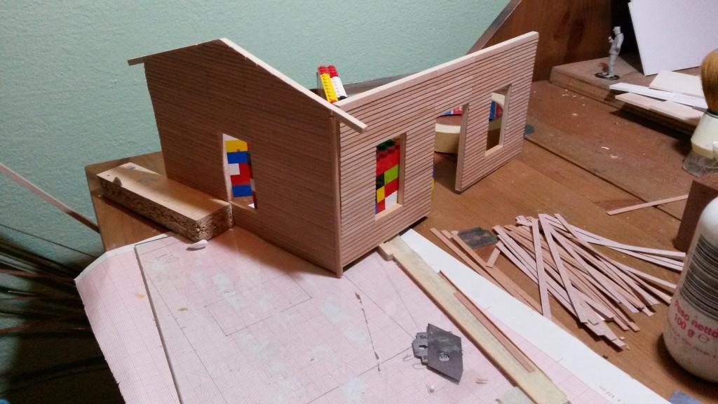

Vecchio 26-04-17, 08:47 PM   #138
poi...Quello che segue ha richiesto un giorno, fra incollaggio e rifilatura..

Vecchio 26-04-17, 08:49 PM   #139
...ovviamente mi ero dimenticato della base del fabbricato.. Ho quindi intagliato i punti di incastro perché dovrebbe essere il pavimento in cemento..

Naturalmente le dimenticanze sono la regola.. Costruendo le facciate separate dovevo tenere conto che lassi avrebbero dovuto "uscire" dalla sagoma per coprire le teste delle assi delle pareti laterali.. Mi sono dovuto inventare un angolare in legno per coprire la mancata sovrapposizione..
Poi ho posizionato i pali laterali...Cannando. Infatti la soluzione sarà a due pali lungo un finestra..

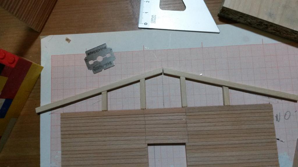

Quasi finita la seconda parete..
Ovviamente mi sono dimenticato che le pareti laterali sono quelle che sostengono il tetto.. Ho rimediato con aggiunte.. Probabilmente Alfredo el carpintero non aveva pali abbastanza lunghi ed ha fatto aggiunte..

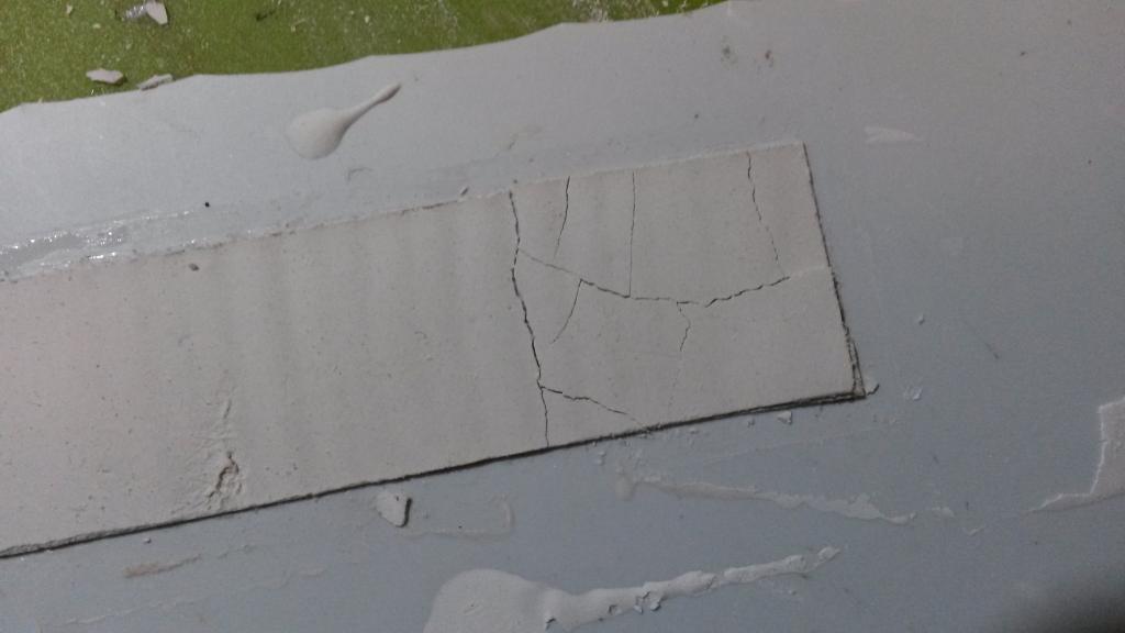

Mentre il bostik fa presa mi distraggo un pochino con la ricerca del cemento perfetto...
Cercavo le crepe, avevo anticipato..
La vernice per muri su plastica non funziona. Si piega insieme alla plastica e si sfoglia...
Ho pensato di ricavare una lastrina di gesso usando dei listelli come guida versandolo su un foglio sottile di plasticard. Fa presa abbastanza in fretta e potete vedere i risultati.
Purtroppo lo spessore è infimo e se ne ricava una lastrina molto fragile, ma l'idea c'è..
Che ne dite? riproverò con uno spessore almeno doppio. anzi, se riuscissi a farlo di 3 mm sostituirei il piano in multiexel (forex..) cn la lastra di gesso rotta strategicamente ed incollata al piano.
scusate la qualità delle foto..
La superficie a contatto con il plasticard, si stacca facilmente, è perfetta.

Beh le crepe ci stanno tutte, continuando così credo che verrà un bell'effetto.

Grazie mr Grady.allora insisto e studio come ottenere il colore direttamente nel gesso,magari miscelando colori acrilici all'impasto.
