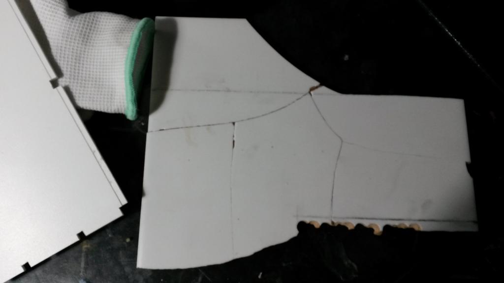

Lo studio sul cemento procede..
avete presente le piastrelle? ecco , se calcolate un base di cemento grande quanto una piastrella.. Questo è il risultato.Immaginate la piastrella opportunamente dipinta..Le crepe co sono..

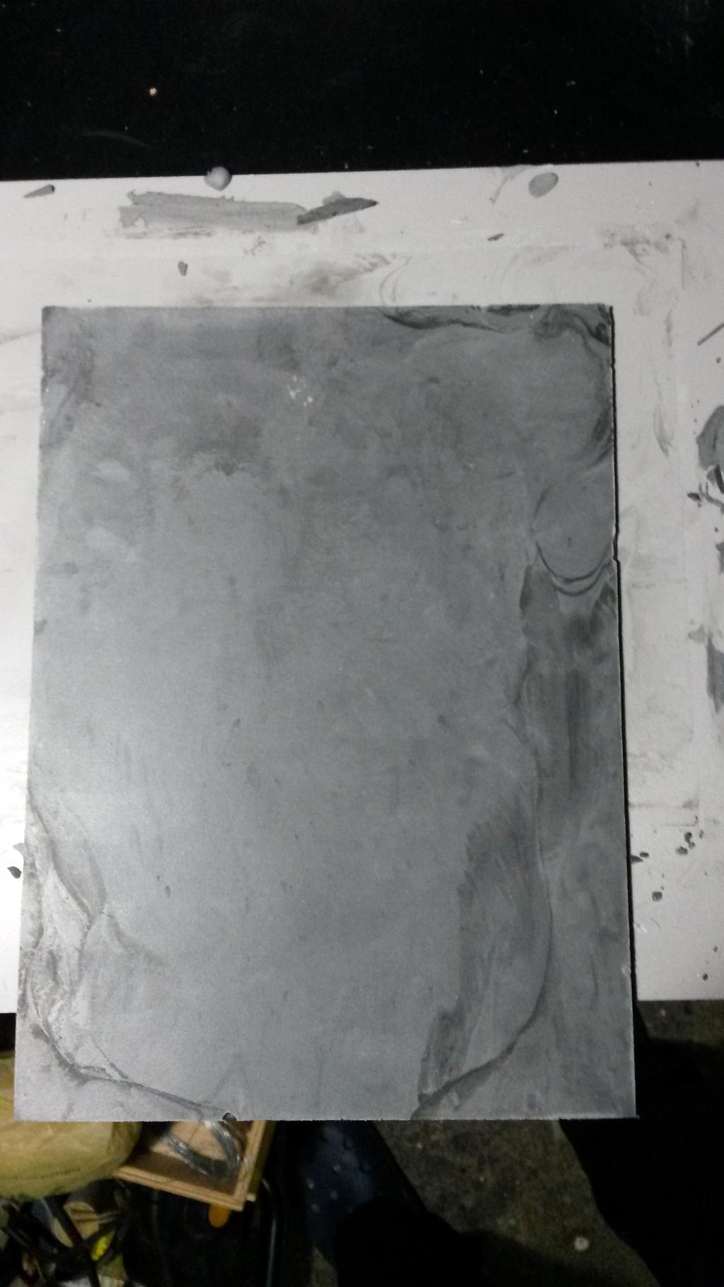

..ma non ho piastrelle adatte.
Provo a delimitare con strisce di multiexel l'area da cementare usando come dima il pezzo già tagliato.. Dentro ci colo gesso mescolato con polvere di gessetto da disegno nero..
Prima foto appena colato, seconda a gesso asciutto.
Aspetto domani per l'asciugatura completa. Se va male rifaccio perché non è un grande lavoro.
Purtroppo ho calcolato male il volume ed ho dovuto fare due colate liquide..
Per una zona di 15 x 15 per 3mm di spessore direi due bicchieri di plastica pieni di gesso

qui vedete una prova fatta con gesso ed acqua miscelata a colore acrilico, il pezzo piccolo, ed il rimasuglio delle colate finali. Al di là di tutto direi ce per simulare il cemento sono metodi validi..

Vecchio 08-05-17, 09:36 AM   #156
Si stacca bene..
Parte sopra e parte sotto, liscia, a contatto con il vetro. Purtroppo due colate successive con diversa percentuale di gesso ha creato la diversità di colore.

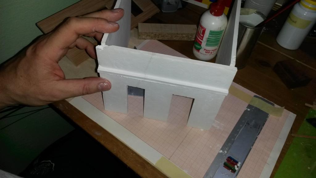

Sembravano in squadra le pareti...Evai di carta vetrata.
Ora il brutto è come fare le giunture, il soffitto...perchè prima devo incidere i vari elementi dei muri..
Lacarta millimetrata ed un angolare fatto con i Lego aiutano molto a "capire" i 90°...

Beh dai mi sembra che stia venendo fuori un bel lavoretto, poi immagino che anche i muri veri non siano propriamente in squadra
Vecchio 18-05-17, 01:00 PM   #164
Talking
Troppo buono..
Va bene che siamo a Cuba,ma 2mm sono tanti in 1/35...
Comunque ho rimediato.
È il sistema dello stampi da migliorare..

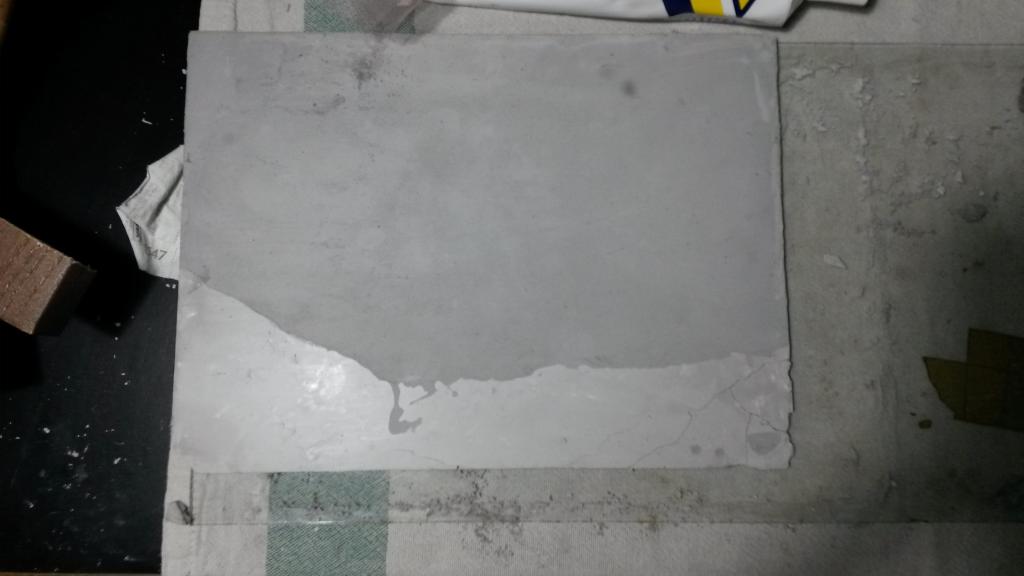

Vecchio 29-05-17, 09:48 AM   #165
..spesso le soluzioni più ovvie si tralasciano.Perché??
Pavimento in cemento.. Perchè non farlo in cemento vero??
Funziona.Qui il pezzo non è ancora asciugato bene..Oggi è grigio chiaro..
So che è una parte noiosa ma inserisco le fasi anche perchè sono cosa nuove magari utili...
