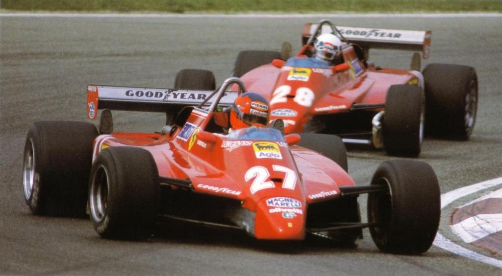

Parto proponendo una "provocazione": le dimensioni dei cerchioni!
Ne ho sentite di tutte, ma da bravo professore di matematica mi son affidato alle proporzioni e il risultato è sempre lo stesso:
cerchioni anteriori da 15" e posteriori da 17"!!!
Provate a fare voi stessi i calcoli, partendo da gomme da 23,5" all'anteriore e da 26" al posteriore.

caro insegnante....le confermo che MAI si sono visti cerchioni da 17 pollici in F1.
Al massimo 15.
Soprattuto nell'era "moderna",e gli anni '80 lo sono,dove ha corso la Ferrari di cui parla lei.
Dall'80 all'83 molti team hanno giocato su usare cerchioni da 13 o 15 pollici,in base a vari fattori.
Per quel che riguarda i kit in 1/24 e 1/20 della C2,nessuno ha proposto le ruote da 15.
Hiro,con l'1/12,mi sembra preveda per una versione,il cerchione da 15.
Ci sono auto,nel mondo delle corse,che per un motivo o per l'altro sono diventate stra-famose,e si sa praticamente tutto quello che le riguarda.
La C2 è sicuramente una di queste....

Accidenti!
Direi che la "provocazione" ha funzionato benissimo.
Non so che dire: anch'io sono perplesso, ma le immagini parlano chiaro.
Se le gomme posteriori GoodYear del 1982 erano da 26" (e mi sembra che su questo non ci sia nessun dubbio) l'operazione non dà scampo:
26" : 61 (pixels) x 40 (pixels) = 17,04918...."
Ripetendo l'operazione sulle foto della 126c2 a "doppio alettone" di Villeneuve a Long Beach (si trovano ad altissima risoluzione in rete) il risultato è lo stesso.
Ho cercato invano su Rombo e Autosprint informazioni su quelle gare, ma non si soffermavano mai su quel dettaglio tecnico; è vero che non si parla di cerchioni da 17", ma neanche viene mai detto che erano da 15".
Alla presentazione invece la 126c2 aveva (anche dichiarati) cerchi da 15" all'anteriore e da 13" al posteriore (ne ho una riproduzione in metallo tornito fatta apposta per la 126c2 Protar in 1/24).

non sapevo che lo scopo era provocare...
comunque tant'è...
io con i "pixel" non misuro nulla...
E' risaputo che ,in quegli anni,usavano sia cerchi da 13 che da 15.E,visto che lei si basa sulle foto,se guarda bene noterà la differenza tra una ruota col cerchione normale,ed uno da 15 pollici (gomma con spalla più bassa).
quello che volevo farle notare è che a riguardo non ci sono "misteri"..,ne tanto meno calcoli da fare.....
se cerca in rete le foto di una Williams FW08,ad esempio,troverà la stessa situazione....
Vecchio 04-01-16, 03:38 PM   #5
Messaggi: 16,925
la foto che ha messo,ad esempio,mostra chiaramente un cerchione da 15 pollici al posteriore,sulla macchina di Pironi.
Villeneuve,per la gara,aveva normali cerchi di 13 su tutte le ruote.
Fosse stato un 17,avrebbe avuto una gomma,con spalla di pochi cm...
Vecchio 04-01-16, 04:08 PM   #6
Registrato dal: Dec 2010
Messaggi: 16
Valerix è un newbie...
Esatto: verrebbe una spalla da 4,5".
Esattamente la spalla che si vede a Long Beach e a Imola.
Però finiamola qui: non voglio provocare una "rissa mediatica".
Realizzerò in resina un simulacro di gomma (ne avevo già abbozzato uno in 1/12) e ne posterò le foto, affiancate a quelle della gomma della macchina vera.
Se mi convinceranno procederò come stabilito, se mi lasceranno perplesso riconsidererò sia i calcoli sia la documentazione disponibile (che non è poi tanta, dato che non esiste più neanche una 126c2 "prima maniera").

Vecchio 04-01-16, 05:24 PM   #7
Messaggi: 16,925
mi pare che lei faccia un po' di confusione.... le "contemporanee" Goodyear quali?La Goodyear è fuori dalla F1 da anni...
Le Pirelli,comunque,hanno sempre sperimentato più che Michelin e Goodyear,in una stagione,avendo pochi team come clienti.
E parlo sempre degli anni '80.
4 pollici e mezzo mi pare siano più di 10cm...una ruota da 17 ha una gomma con spalla alta la metà,più o meno...
C'è qualcosa nei suoi calcoli che non mi convince....
senza dimenticare che le F1,anche attualmente,essendo rigidissime di sospensioni,contano molto sul "molleggio" della gomma.
Soprattutto in quegli anni di minigonne ed assetti super-rigidi...

Intanto bella prof ... in storia ho zero quindi non ci metto naso .... però c'è un dato nella formula che non è corretto 69 invece che 61 ... cosi diventa 15 ... devi aggiungere qualche pixel di tolleranza per due motivi
1 effetto "antialias" (penso si chiami così) dove i profili nelle foto non sono netti ma sfumati ...
2 nella foto è in curva quindi la gomma streccia un pochino
Ciaoooo fine OT

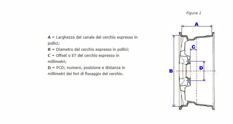

Mi inserisco in questa strana diatriba facendo due osservazioni:
la prima è che le dimensioni dei cerchi della 126 C2 sono dati comprovati da anni, ne abbiamo discusso anche in altri post;
la seconda è che, da quanto mi risulta, la dimensione del cerchio corrisponde al diametro del canale e non al diametro visibile esternamente ben più grande.
Allego un disegno per spiegarmi.
Ferrari 126c2 1/24 Protar-misure-cerchioni.png
Solo in questo modo si spiegherebbe la misura di 17 pollici.
Inoltre non so quanto una foto possa essere attendibile per fare una misura del genere.
Per il resto buon lavoro, ti seguo.
Vecchio 04-01-16, 06:53 PM   #12
Messaggi: 16
Perfetto: ora si inizia a ragionare!
Intanto chiedo scusa se ho usato una volta il "lei": m'è scappato!
Il problema della deformazione dello pneumatico esiste, ma, fortunatamente, la compressione inferiore è "compensata dalla deformazione superiore, insomma... si media.
C'è una tristissima foto in cui è inutile mediare: è la carcassa della c2 di Gilles dopo lo schianto a Zolder. Cerchione carcassa sono un po' deformati, ma si possono lo stesso fare i calcoli.
Tornando a Imola, ho usato anche quest'altra foto, che posto solo a titolo documentaristico, molto più dettagliata:
- Partendo dall'ipotesi dello pneumatico posteriore da 26", si ha:
x : 26" = 154 : 236 (o 235, non si capisce bene); x = 16,966" (oppure usando 235 si ottiene x = 17,038");
- Partendo dall'ipotesi dello pneumatico anteriore da 23,5" (come da scheda della Ferrari), si ha:
y : 23,5" = 144 : 226; così si ottiene y = 14,973".
Non voglio imporre a nessuno queste mie deduzioni, ma, per favore, se sono in errore correggetemi motivando le osservazioni.
Grazie
y : 23,5" =
Ferrari 126c2 1/24 Protar-f1.jpg
Valerix non è in linea   Rispondi quotando
Vecchio 04-01-16, 06:57 PM   #13
Messaggi: 16
Ho lasciato un calcolo a metà (inutile) alla fine: chiedo scusa!
Se ho capito bene lo schema del cerchione tutto potrebbe spiegarsi: io sto calcolando il diametro totale (esterno) del cerchione e questo potrebbe spiegare i circa 2" in più sia all'anteriore sia al posteriore.
Verificherò sulle riproduzioni dei cerchioni in 1/12 de Tamiya, Protar ed Heller.
Ora sono più tranquillo.
Grazie

Vecchio 04-01-16, 07:11 PM   #14
L'avatar di monster4r
Registrato dal: Oct 2014
residenza: Felino
Messaggi: 1,488
Mi inserisco nella discussione, visto che sto montando la stessa macchina in 1/12. Tralasciando conti e rilievi fotografici che a me sembrano complicati da interpretare, vi metto le misure del kit Hiro.
Come dice giustamente Sandro67 Hiro per la versione Zolder ha messo i cerchioni da 15.
Misura bordo esterno cerchione 32,05mm sia davanti sia dietro.
Misura diametro gomma anteriore 50mm
Misura diametro gomma posteriore 55mm
Facendo un rapido calcolo:
Diametro cerchio 15,15 pollici, ( misura esterna e probabilmente adattata alla riduzione in scala)
Diametro ruota anteriore 23,6 pollici
Diametro ruota posteriore 25,9 pollici
Tutto al netto di arrotondamenti vari.
Dividendo per 2 si hanno le misure per 1/24.
Vecchio 04-01-16, 07:52 PM   #15
Messaggi: 16
Chiarito l'equivoco su come misurare le dimensioni dei cerchioni tutto torna.
Avrei dovuto pensare prima a verificare su dei cerchioni Tamiya il modo in cui vengono calcolate le dimensioni degli stessi.
Direi che a questo punto siamo tutti d'accordo che a Imola Villeneuve montava cerchi da 13" (canale) all'anteriore e cerchi da 15" (canale) al posteriore.
Sono contento anche che siano confermate le dimensioni degli pneumatici: 23,5" all'anteriore e 26" al posteriore.
Comunque si possono ottenere ottime misure anche partendo dalle fotografie, ad esempio nel libro "Gilles vivo" c'e un profilo perfetto della 126c2 (non nella versione di Imola, ma di un gran premio precedente) che permette di valutare al 99% le forme (di profilo ovviamente) delle carrozzerie dei diversi kit: per questo ho potuto affermare che il Protar in 1/12 e il Fujimi in 1/20 sono sostanzialmente errati.
