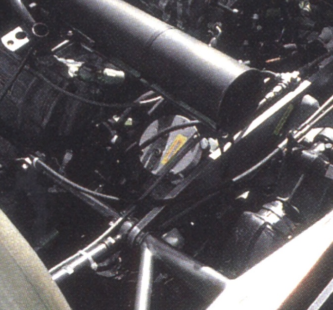

Qualche aggiornamento.
Altro particolare non previsto nel kit ma ben visibile esternamente è la pompa della benzina.
Nome:   iniezion 0.jpg
Visite:  741
Grandezza:  13.4 KB [auto] Ferrari 126 C2 – Tameo Kits – 1/43-iniezione-00.jpg
Per realizzarla ho utilizzato degli scarti di fusione e altre fotoincisioni d’avanzo
Nome:   iniezione 1.jpg
Visite:  742
Grandezza:  4.6 KB [auto] Ferrari 126 C2 – Tameo Kits – 1/43-iniezione-2.jpg [auto] Ferrari 126 C2 – Tameo Kits – 1/43-iniezione-3.jpg [auto] Ferrari 126 C2 – Tameo Kits – 1/43-iniezione-4.jpg
Dalla pompa partono i tubicini della benzina, realizzati con filo di nylon trasparente da 0,20 mm sporcati con giallo clear; una parte dei tubicini è inguainata in un pezzo di guaina di cavo elettrico da 0,6.
Questo il risultato finale.
[auto] Ferrari 126 C2 – Tameo Kits – 1/43-iniezione-5.jpg
A presto
