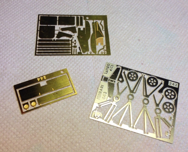

Dentro la magica scatolina ci sono i seguenti componenti:
il corpo della vettura in metallo pressofuso;
il fondo della vettura in metallo pressofuso;
alcuni particolari in metallo pressofuso tipo i dischi freno, le prese d'aria dei freni, gli specchietti retrovisori ed il volante;
le fotoincisioni in metallo;
cerchi delle ruote in questo caso parte in metallo pressofuso e in parte ottenuti da alluminio tornito con relativi pneumatici;
naturalmente le istruzioni e un foglio di decals (di solito mettono due fogli di decals ma non in questo caso, boh?)
[Auto] Ferrari 643 Tameo 1/43-img_2614.jpg [Auto] Ferrari 643 Tameo 1/43-fullsizerender-8.jpg [Auto] Ferrari 643 Tameo 1/43-fullsizerender-4.jpg [Auto] Ferrari 643 Tameo 1/43-fullsizerender-3.jpg [Auto] Ferrari 643 Tameo 1/43-fullsizerender-5.jpg [Auto] Ferrari 643 Tameo 1/43-img_2627.jpg [Auto] Ferrari 643 Tameo 1/43-fullsizerender-2.jpg

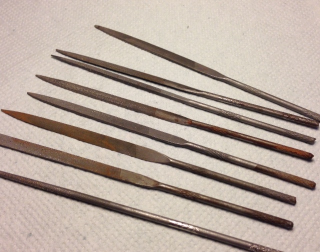

Sul corpo della vettura è necessario anche praticare dei fori dove andranno ad inserirsi le sospensioni, gli specchietti retrovisori ed altri particolari; il punto dove forare è ben marcato come si può vedere nelle foto che ho inserito in precedenza; il diametro del foro è proporzionato al pezzo da infilare tenendo conto dello spessore della vernice; in genere se il particolare da inserire ha un diametro di 0,5 mm, per fare il foro utilizzo una punta da 0,7 – 0,8 mm.
Per fare i fori utilizzo un trapanino elettrico per modellismo e un trapano a mano molto utile quando si devono praticare fori in punti delicati. Consiglio l’acquisto di una confezione di punte di trapano come quella illustrata che contiene punte da 0,3 a 1,5 mm
[Auto] Ferrari 643 Tameo 1/43-070-.jpg [Auto] Ferrari 643 Tameo 1/43-080-img_2632.jpg
Altro particolare a cui presto molta attenzione sono le giunzioni della carrozzeria che “ripasso” con una punta metallica o con un attrezzo apposito che illustro di seguito; se non vengono rimarcate queste giunzioni si corre il rischio che spariscano verniciando la carrozzeria; con delle limette per metallo passo le sbavature nei punti dove con il platorello non è possibile arrivare
[Auto] Ferrari 643 Tameo 1/43-090-img_2647.jpg [Auto] Ferrari 643 Tameo 1/43-060-fullsizerender-14.jpg
Una volta praticato i fori e levigata la superficie con carta vetrata di grana progressivamente più fine (240 – 500 – 600) come ho sopra descritto il risultato è il seguente:
