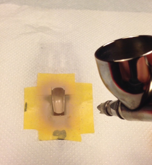

Per mikymodel80: per quanto riguarda il sedile hai perfettamente ragione; i sedile dell'epoca erano in pelle scamosciata. Ho dato il Buff XF57 a pennello è il risultato è troppo lucido anche se il colore è di tipo opaco.
Ho posto immediatamente rimedio: ho tolto le cinture che avevo già incollato quindi è rimasto un piccolo segno ma considerato che devo rincollarle non accade nulla; ho dato una seppiata veloce, ho mascherato e poi ho ridato il Buff XF57 ad aerografo ottenendo, spero, un risultato migliore;
[Auto] Ferrari 643 Tameo 1/43-sedile.jpg [Auto] Ferrari 643 Tameo 1/43-fullsizerender-14.jpg

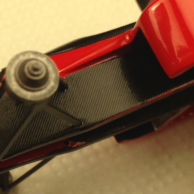

Ti posto delle fotografie delle decals che riproducono la fibra di carbonio; io direi che sono soddisfacenti e perfettamente adeguate alla scala
[Auto] Ferrari 643 Tameo 1/43-img_2752.jpg [Auto] Ferrari 643 Tameo 1/43-img_2753.jpg

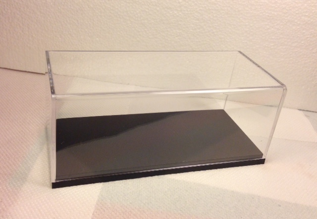

Ormai il lavoro volge al termine ed è necessario pensare alla custodia del modellino.
Dopo aver corretto il colore del sedile e riapplicato le cinture vado in chiusura, cioè unisco il fondo al corpo vettura tramite la vite fornita nel kit e di cui abbiamo già parlato; questa operazione potrebbe dare dei problemi perchè lo spessore della vernice potrebbe aver reso qualche parte più spessa; in questo caso avevo già calcolato bene gli spessori in fase di sgrossamento e quindi non ci sono stati problemi
Io utilizzo delle vetrinette come quella di seguito raffigurata; sono dimensionate per i modelli in scala 1/43.
[Auto] Ferrari 643 Tameo 1/43-fullsizerender-25.jpg

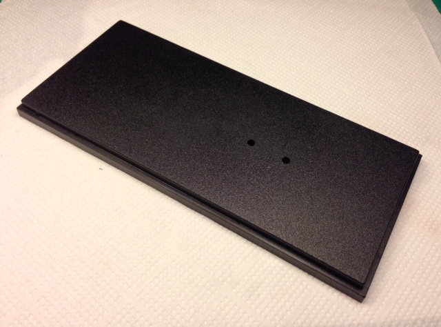

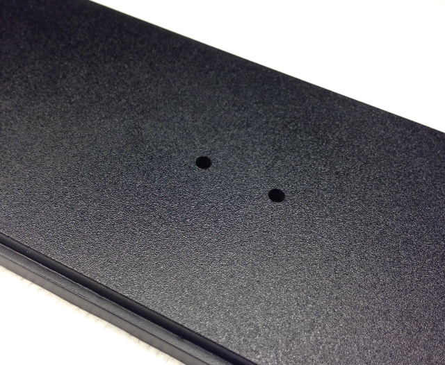

Pratico dei fori sul fondo della vetrinetta in modo che corrispondano ai due fori che avevo praticato in precedenza sul fondo della vettura; naturalmente devono essere anche posizionati in modo che la vettura risulti centrata tenendo conto degli sbalzi che potrebbe avere il musetto della macchina e gli alettoni una volta montati.
[Auto] Ferrari 643 Tameo 1/43-fullsizerender-26.jpg [Auto] Ferrari 643 Tameo 1/43-fullsizerender-27.jpg
