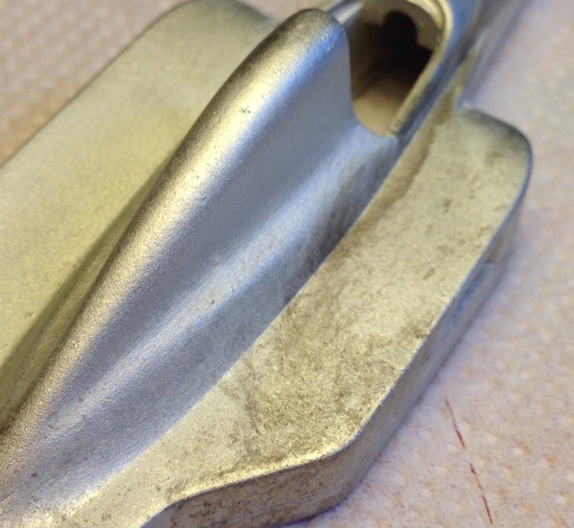

Una volta rimossa l’ossidatura con una passata di carta vetrata emergono in maniera evidente delle imperfezioni sulla superficie del metallo, tipo dei “buchini” che se non venissero eliminati si vedrebbero tantissimo una volta che la carrozzria è verniciata a lucido.
Questi tipo di imperfezione è presente sulle fusioni di qualche anno fa mentre sui modelli di Tameo più recenti è praticamente inesistente.

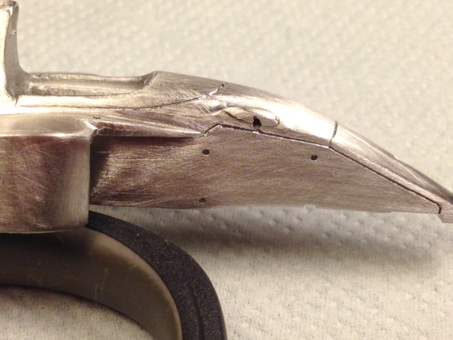

Dove i “buchini” sono più evidenti spalmo un sottile strato di colla cianoacrilato; utilizzo questo tipo di colla per due motivi: il primo è che essendo molto liquida, penetra perfettamente nei buchini e la seconda è che asciuga in pochi minuti. Rispetto all’utilizzo di stucco (in commercio ne esistono tantissimi tipi) preferisco il metodo che ho illustrato perché ho sempre il timore che lo stucco, anche dopo aver scartavetrato il pezzo, continui a “ritirarsi” mettendo nuovamente in evidenza i famigerati “buchini”.

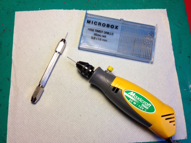

Sul corpo della vettura è necessario anche praticare dei fori dove andranno ad inserirsi le sospensioni, gli specchietti retrovisori ed altri particolari; il punto dove forare è ben marcato come si può vedere nelle foto che ho inserito in precedenza; il diametro del foro è proporzionato al pezzo da infilare tenendo conto dello spessore della vernice; in genere se il particolare da inserire ha un diametro di 0,5 mm, per fare il foro utilizzo una punta da 0,7 – 0,8 mm.
Per fare i fori utilizzo un trapanino elettrico per modellismo e un trapano a mano molto utile quando si devono praticare fori in punti delicati. Consiglio l’acquisto di una confezione di punte di trapano come quella illustrata che contiene punte da 0,3 a 1,5 mm

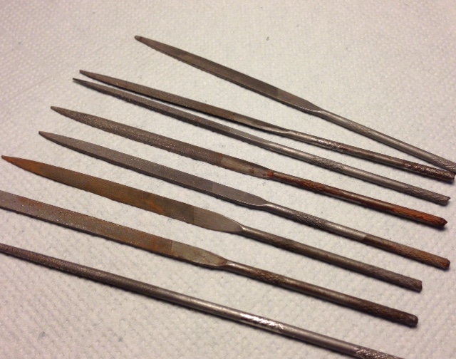

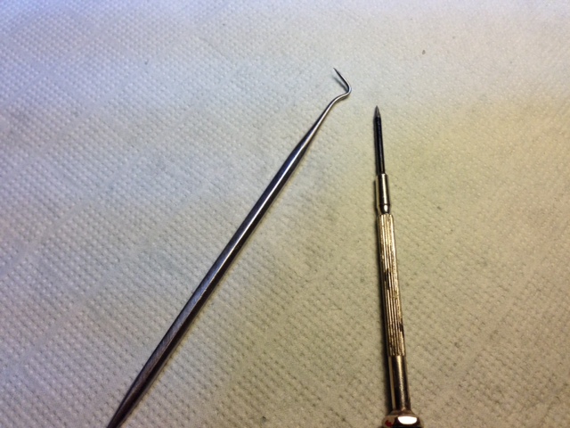

Altro particolare a cui presto molta attenzione sono le giunzioni della carrozzeria che “ripasso” con una punta metallica o con un attrezzo apposito che illustro di seguito; se non vengono rimarcate queste giunzioni si corre il rischio che spariscano verniciando la carrozzeria; con delle limette per metallo passo le sbavature nei punti dove con il platorello non è possibile arrivare
