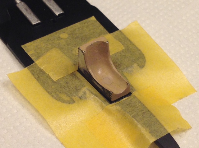

Per mikymodel80: per quanto riguarda il sedile hai perfettamente ragione; i sedile dell'epoca erano in pelle scamosciata. Ho dato il Buff XF57 a pennello è il risultato è troppo lucido anche se il colore è di tipo opaco.
Ho posto immediatamente rimedio: ho tolto le cinture che avevo già incollato quindi è rimasto un piccolo segno ma considerato che devo rincollarle non accade nulla; ho dato una seppiata veloce, ho mascherato e poi ho ridato il Buff XF57 ad aerografo ottenendo, spero, un risultato migliore;
Allegato 203371 Allegato 203372
