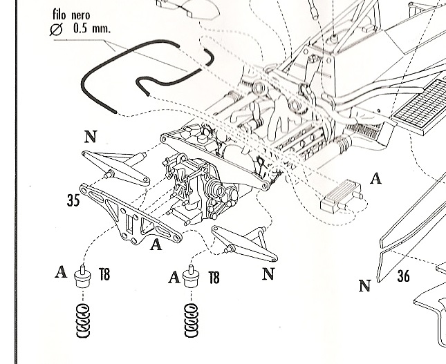

Addirittura lo spaccato che hai postato ha uno schema ancora diverso; si tratta dello schema delle sospensioni abbinate al cambio longitudinale che non ha mai corso in gara.
[Auto Ferrari 126 C2 - Meri Kits - 1/43-scansione0006.jpg

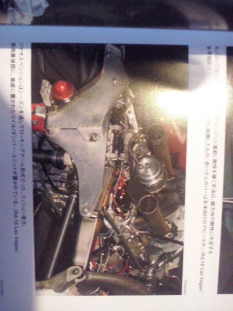

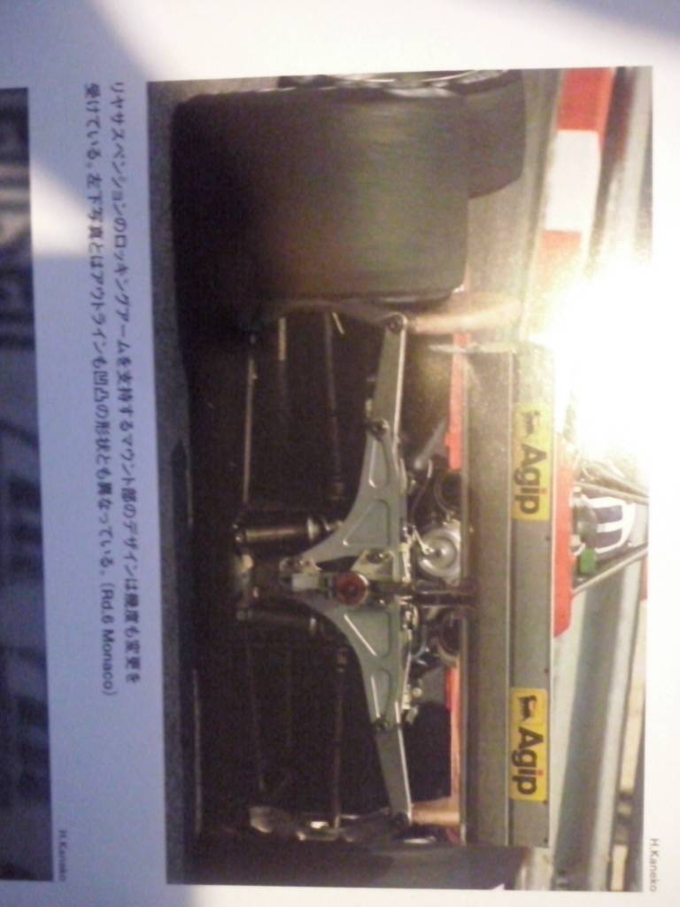

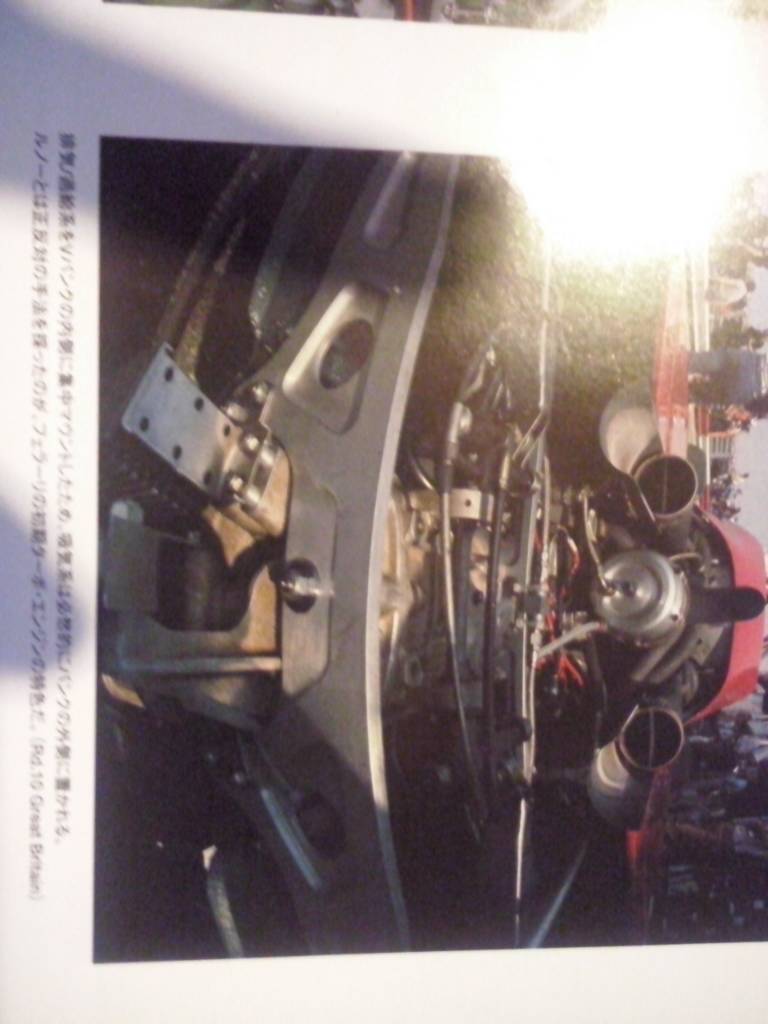

Ti giro un po di foto che ho preso dal Vol.36 di F1Modeling che in parte è proprio dedicato alla C2
bic76 non è in linea   Rispondi quotando
Vecchio 04-04-15, 06:36 PM   #10
Registrato dal: Aug 2012
residenza: Liariis
Messaggi: 109
bic76 è un newbie...
Spero ti siano d' aiuto! Se serve altro...
[Auto Ferrari 126 C2 - Meri Kits - 1/43-1428165288422.jpg   [Auto Ferrari 126 C2 - Meri Kits - 1/43-1428165306202.jpg   [Auto Ferrari 126 C2 - Meri Kits - 1/43-1428165320186.jpg
[Auto Ferrari 126 C2 - Meri Kits - 1/43-1428165339688.jpg   [Auto Ferrari 126 C2 - Meri Kits - 1/43-1428165361679.jpg

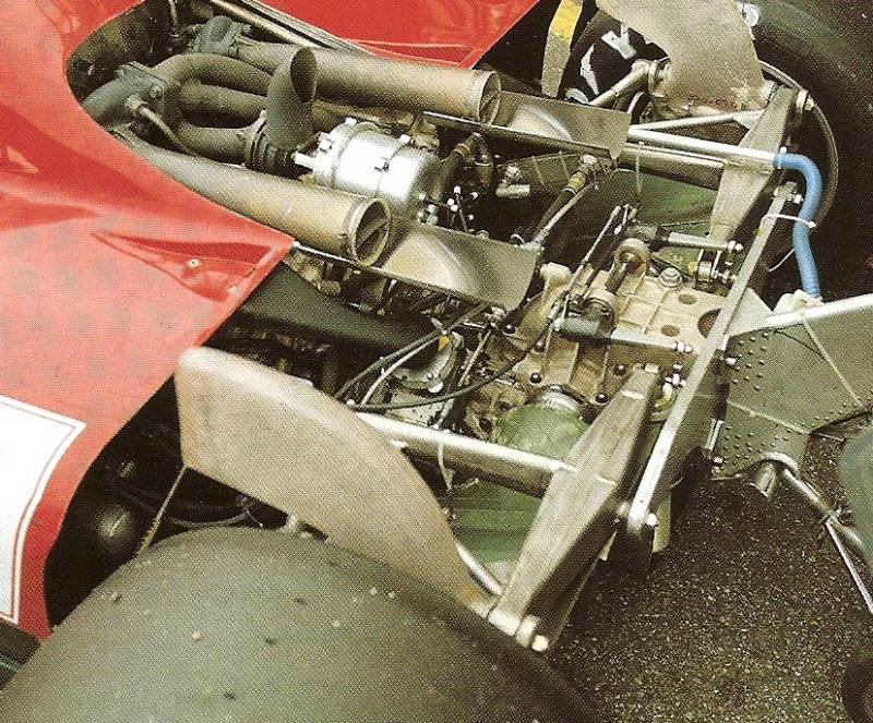

Eccomi di ritorno ,ho fatto una rapida rcerca e secondo me la C2 le sospensioni post. Come si presentano nel kit non le ha mai avute. Metto una foto che ho e che fa riferimento al contestato gp gi long beach che si tenne in aprile e la sospensione è tipo quella della ck cioè con una struttura a traliccio solidale al motore/cambio dove si infulcrano i bilanceri.
A meno che l'altro supporto, quello tra cambio e motore per intenderci,nella foto non sia ben visibile. A guardar bene sembra che qualcosa ci sia.
Qui comunque siamo in aprile
[Auto Ferrari 126 C2 - Meri Kits - 1/43-6074979_orig.jpg

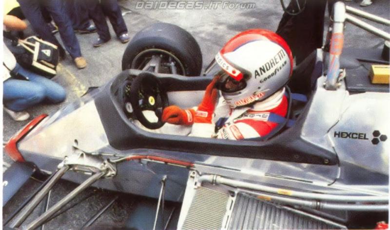

Trovata!! Questa è stata scattata da mio padre nei box di Monza nel 82 . Questa è la macchina di Andretti non ti so dire se prove o gara ma è riconoscibile perché ha l'ala anteriore,mentre da altre foto che ho Tambay corse senza. A proposito di ala anteriore è da notare che dall'adozione dello schema pull-rod con conseguente modifica alla scocca, l'ala diventa in carbonio anziché in alluminio ed è divisa in 2 parti solidali alla scocca e non più montata sul musetto asportabile. Le sosp. post. come si vede in foto non hanno il sostegno che tu hai nel kit quindi.........modifica e neanchevtroppo semplice. Per ora ti devi accontentare,domani se riesco vado in ufficio e te la scannerizzo.
[Auto Ferrari 126 C2 - Meri Kits - 1/43-img-20150404-wa0009.jpg   [Auto Ferrari 126 C2 - Meri Kits - 1/43-img-20150404-wa0010.jpg

Originariamente inviata da monster4r Visualizza il messaggio
Grazie Monster. Bellissime foto! Era proprio sopra i box!!!!
Dalla documentazione che ho reperito posso dire che la vettura fotografata aveva il cambio longitudinale ed aveva un sistema di sospensioni disegnato appositamente per quel cambio ed era ancora diversa dalla sospensione "incriminata". Si riconosce dal fatto che gli ammortizzatori erano posizionati verso il motore anzichè verso il retro della macchina.
Questa configurazione l'hanno provata in continuazione ma non l'hanno mai usata in gara; generalmente era montata sul muletto
