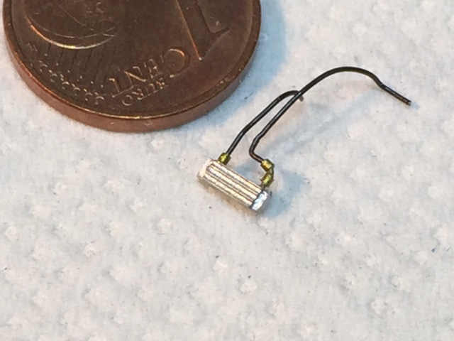

Uno di questi è il piccolo radiatore dell’olio del cambio collocato tra motore e cambio.
È costituito da un pezzo di plasticard e da un pezzo di fotoincisione che riproduce le rigature del radiatore.
Ho realizzato anche i raccordi con segmenti di ago da siringa da 0,6 mm e filo di rame colorato nero da 0,3 mm

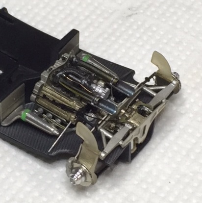

Ho assemblato tutti i particolari al motore e unito quest’ultimo al fondo della vettura, operazione necessaria per poter montare i braccetti inferiori delle sospensioni e quindi i portamozzi.
Ho aggiunto altri piccoli particolari quali il cavo di regolazione delle barre antirollio posteriori, i condotti del liquidi dei freni e i tirantini di fissaggio tra fondo e motore
Questo il risultato.

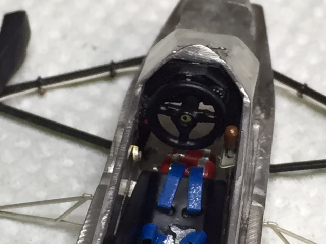

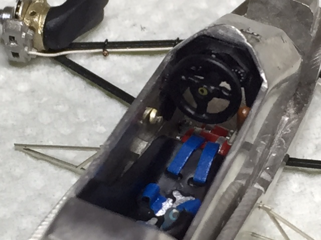

Piccolo aggiornamento
Ho terminato l'abitacolo con tutti i particolari al loro posto
