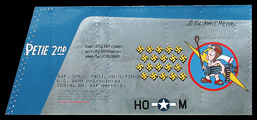

Ho iniziato un nuovo progetto, piccolo cambio di rotta...
Assolutamente ignorante in materia aerea, ma incuriosito a livello modellistico, sono finito ad acquistare un modello che mi ha attirato per la sua linea aerodinamica dovuta al motore a pistoni in linea. Il Mustang P51D è sicuramente un aereo che ha aiutato gli alleati a battere la Germania nella seconda guerra mondiale, grazie alla sua autonomia che gli permetteva di raggiungere la Germania.
Ho optato per un kit in scala 1/48 (che possiamo paragonare alla 1/24 per le auto) con pochi pezzi. Non conoscendo la qualità degli altri produttori di velivoli ho optato per Tamiya per avere una qualità garantita. Ho acquistato anche delle fotoincisioni già colorate della EDUARD.
Non cercherò il super dettaglio, sicuramente qualche piccola modifica, ma niente di eccezionale, il mio interesse si focalizzerà sulla verniciatura complessiva e l'invecchiamento.
Se qualcuno conosce già alcune modifiche da eseguire nel modello sono in attesa di informazioni.

[AEREO] Tamiya Mustang P-51D 1945 John C. Meyer scala 1/48-5891409_orig.jpg   [AEREO] Tamiya Mustang P-51D 1945 John C. Meyer scala 1/48-3825072_orig.jpg   [AEREO] Tamiya Mustang P-51D 1945 John C. Meyer scala 1/48-3.gif
[AEREO] Tamiya Mustang P-51D 1945 John C. Meyer scala 1/48-714024571-marie-8-jpg.jpg   [AEREO] Tamiya Mustang P-51D 1945 John C. Meyer scala 1/48-boxart.jpg
