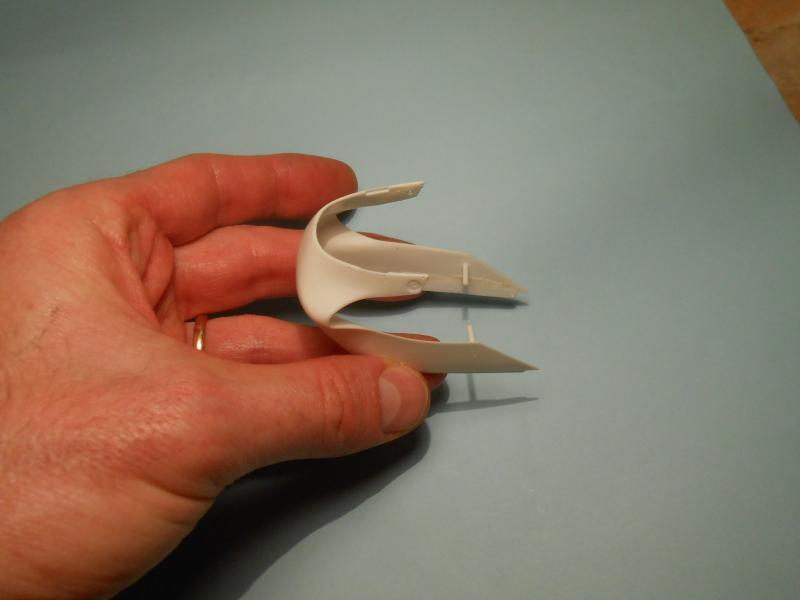

Ripartiamo dopo aver risolto il problema foto...allora. Volendo rendere apribili le carene come sulla moto vera , ho provveduto a sezionare il pezzo unico fornito nel kit, ho aggiunto alla parte superiore una asola in plasticard dove andranno ad inserirsi le tre viti di fissaggio. Nel barcone inferiore ho aperto la presa d'aria presente sul lato Dx della moto ricostruendo la parte interna con plasticard. Ho eliminato tutte le bugne in rilievo poste da Tamiya per imitare le varie viti di fissaggio. Gli accoppiamenti non sono precisi, quindi c'è un po da lavorare con stucco , attack e bicarbonato e carta abrasiva ma la plastica usata in questo kit si lavora bene.Per la parte superiore della carena sono indeciso se eliminare i due piolini che Tamy ha stampato per permettere l'incastro al telaio.Nella moto vera esistono , ma quando svesti la moto restano solidali al telaio e non alle carene... voi cosa dite? Li rifaccio?
