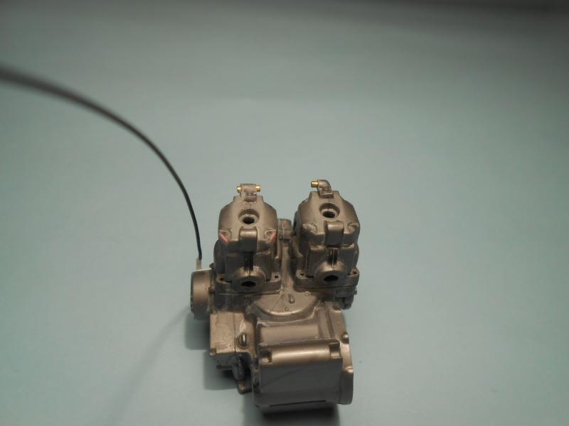

Primi lavori sul motore che purtroppo mi sembra essere la parte meno riuscita del Kit. Ci sara molto da fare. Ho aggiunto il cablaggio dell'alternatore, ho eliminato i manicotti del liquido di raffreddamento stampati, ho tolto i dadi delle testate e quelli che fissano i cilindri al basamento per poi sostituirli con altri after market..
