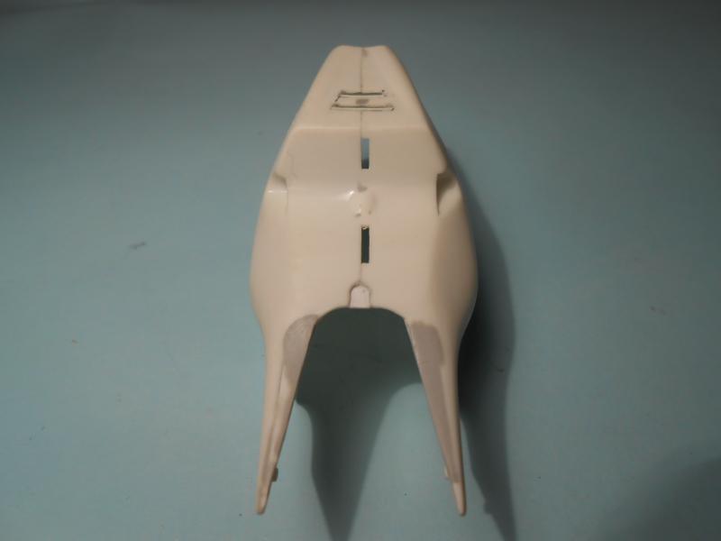

Ciao...alcuni aggiornamenti.
Ho modificato il codone perche mi sono accorto che presentava uno svaso nella zona anteriore non riprodotto nal kit e cosi lo ho riprodotto.
