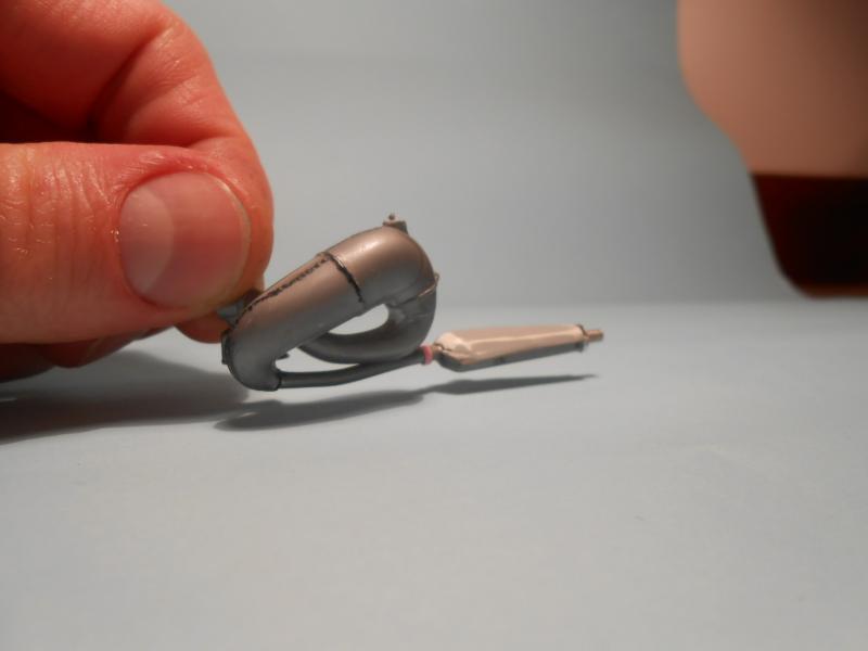

Ciao, prima di fare gli auguti di buon natale a tutti voi del forum, posto ancora qualche foto relativa hai recenti progessi.
Parto dalla espansione del cilindro inferiore.Come per le due superiori, ho provveduto a costruire e a sagomare la parte interna che da stampo manca. Ho usati il milliput. Ho aggiunto l'anello metallico sulla espansione in cui faro passare un filo metallico che nella moto vera rendeva solidale il silenziatore con la marmitta.Ho aggiunto anche l'asola sul silenziatore dove far passare il filo.
Nella parte finale del sileziatore, ho eliminato il tubo di scarico stampato e l'ho sostituito con un tubicino metallico. Per finire ho aggiunto la fascetta rivettata che chiudeva la culatta del silenziatore. L'ho ricavata da un pezzo di adesivo cromato trovato in una sorpresa dell'uovo Kinder prontamente requisita al nipote..
